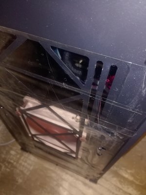

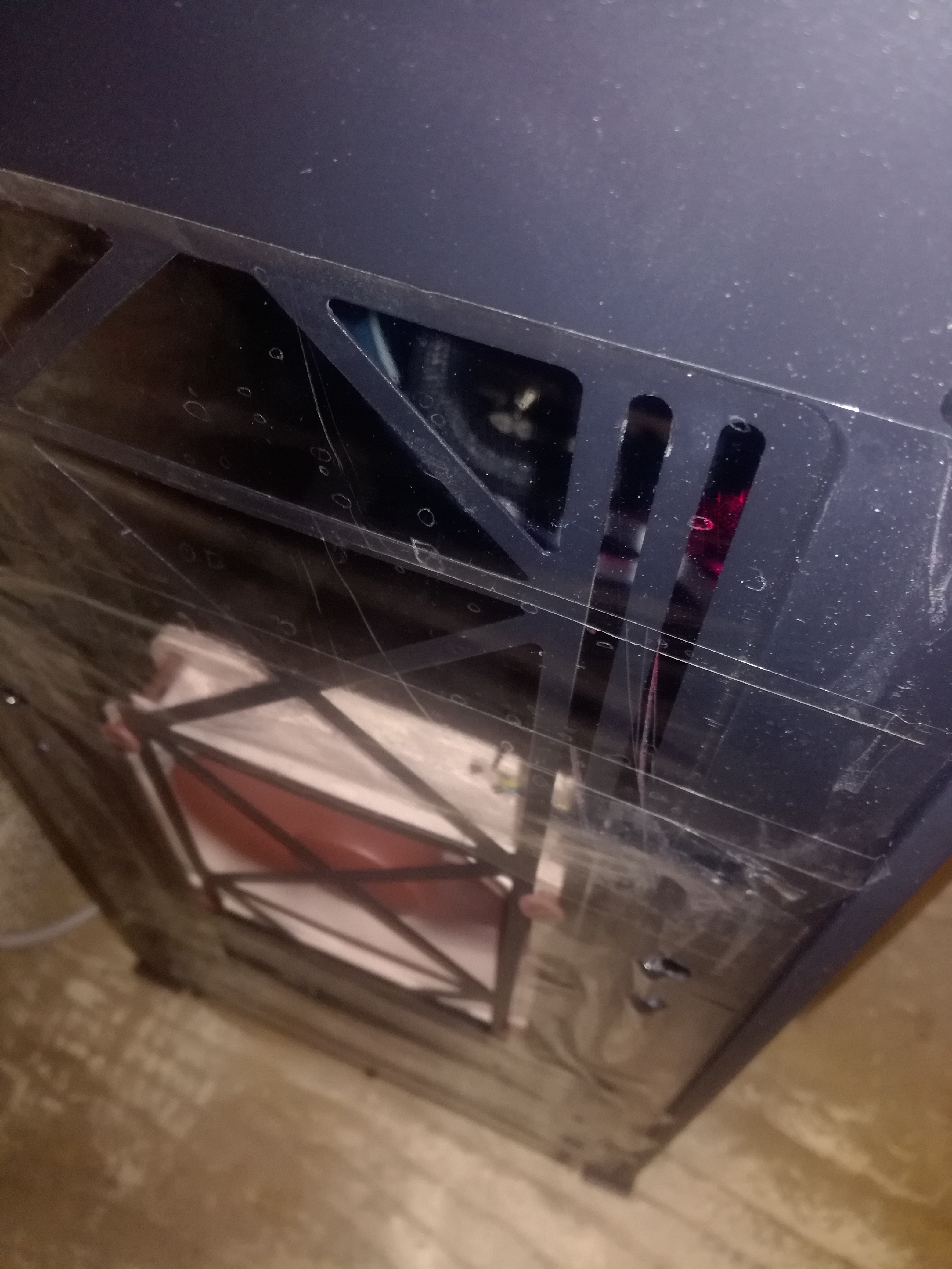

SRV1977 писал(а):
Фронт.
Не похоже, что под ним есть скотч?

coolio
IMG_20200111_191222.jpg [ 3.18 МБ | Просмотров: 2007 ]
Добавлено спустя 2 минуты 41 секунду:
Мне то зачем пиз...ть, мне же оптимизацию делаем?
Добавлено спустя 1 минуту 48 секунд:
Тыловой не клеил

Прошу прощения, не разглядел. Теперь видно, что заклеено качественно.
SRV1977 писал(а):
Тыловой не клеил
Там не обязательно. Ну больше никаких оптимизаций я предложить не могу. :-)
