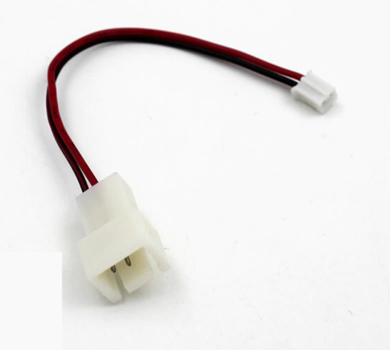

Интересно, если подключить Gelid Wing 14 UV Blue (FN-FW14B-12) к такому переходнику - заработает? :-/
1.png [ 100.03 КБ | Просмотров: 784 ]
CPU: Intel Core i7 11700KF, RAM: Kingston FURY Renegade 32GB, SSD: Samsung 980 Pro 500GB / 860 Evo 1TB / 250GB, GPU: NVIDIA GeForce GTX 1070, OS: Windows 10 Pro
Регистрация: 17.07.2014
В шапке темы написано,что данный вентилятор имеет низкое стартовое напряжение.А этот переходник как раз под БП сделан,иногда так выглядит http://www.coolera.ru/tovar.php?tovar=14520
Шанс,что стартанет очень велик.
