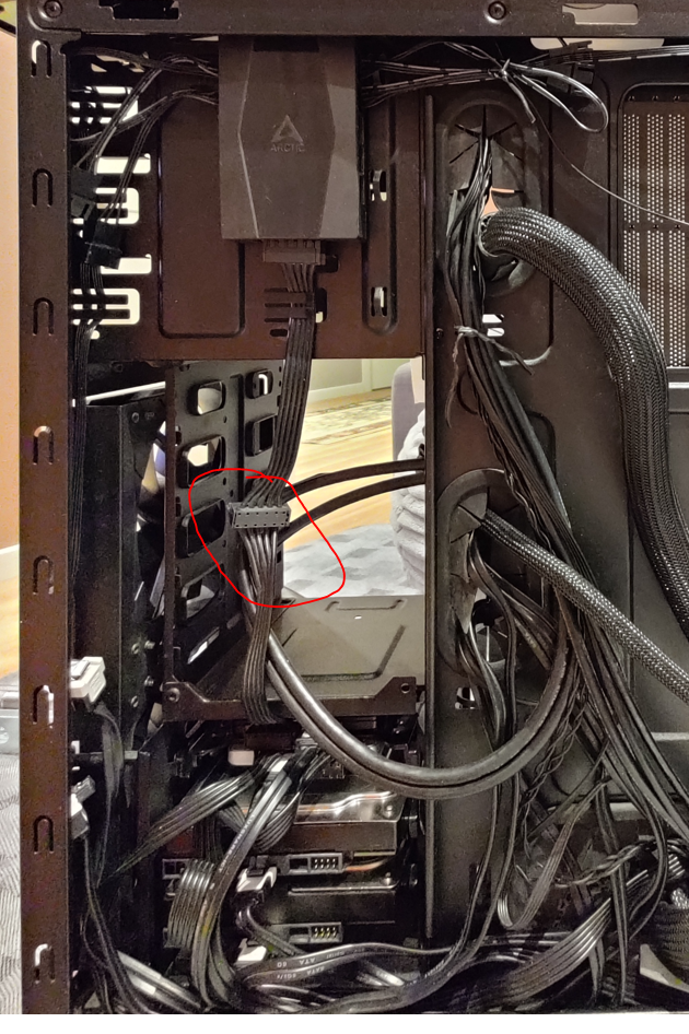

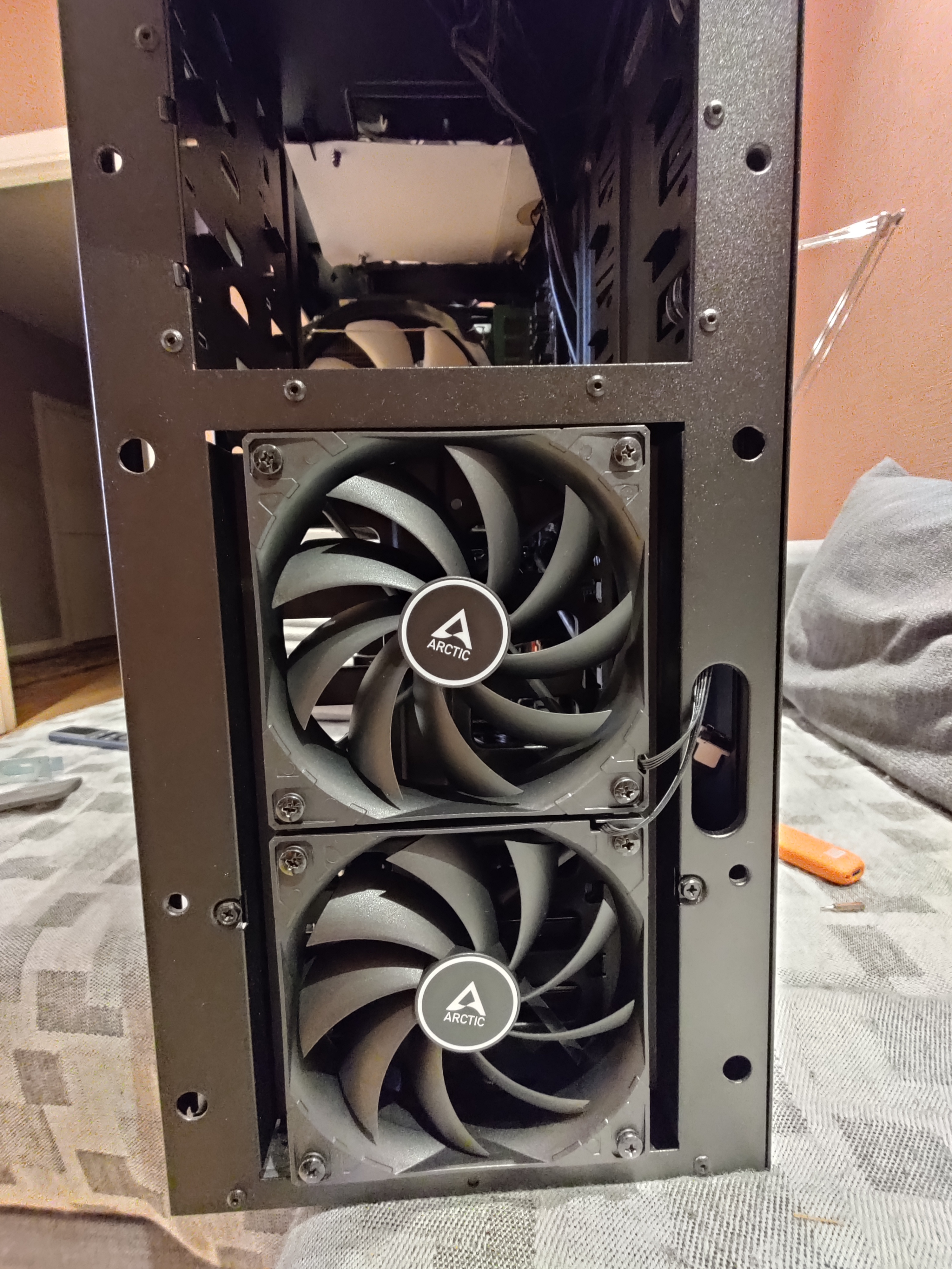

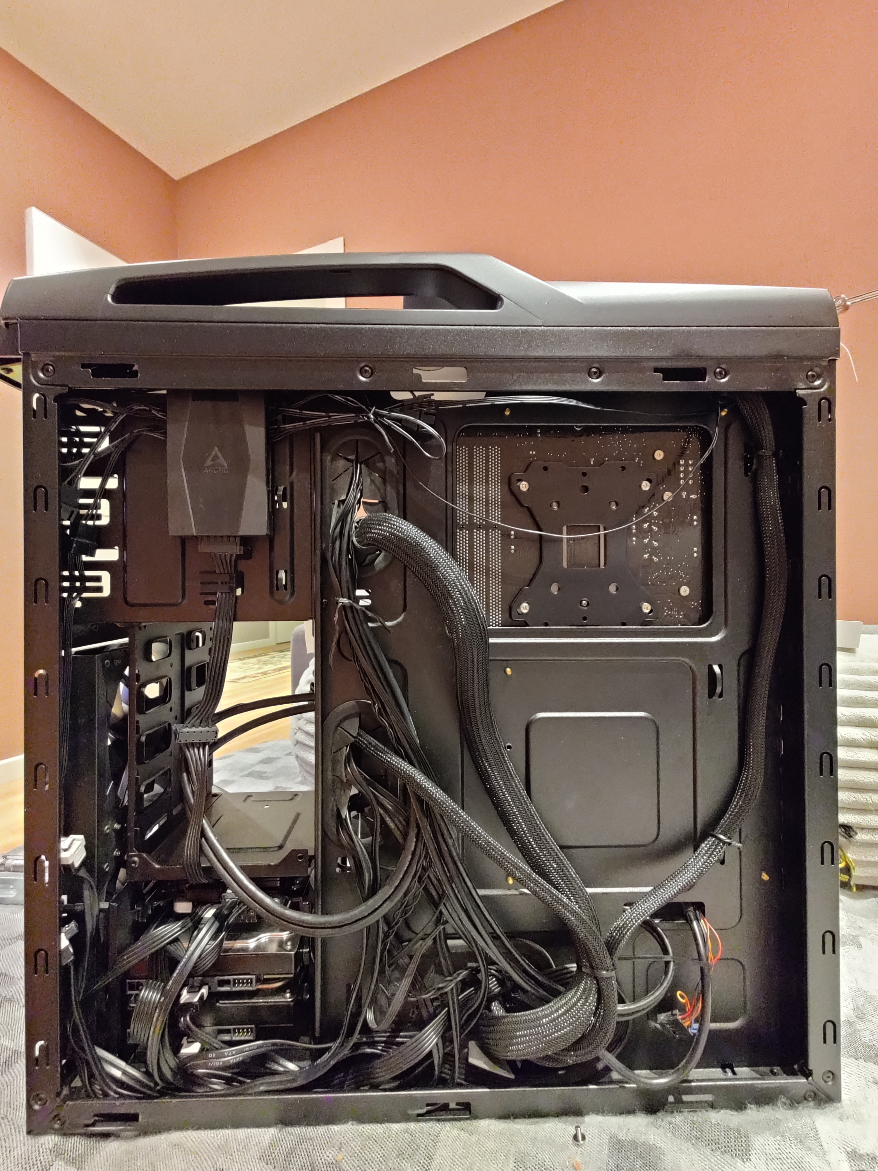

2 часа мудохался. Провода у Арктик короткие, ДА, тут бы разветвитель был бы в самый раз! НО, пришлось бы еще шнурок тянуть для его питания, ну или искать с подключением на САТА.
В итоге пришлось спустить из 5.25 2хSSD вниз к HDD.
итог
IMG_20220302_212357.jpg [ 3.54 МБ | Просмотров: 1027 ]
PP830DSluYA.jpg [ 3.13 МБ | Просмотров: 1025 ]
Вентили работают на 680-690об/мин, норм тихо, НО, теперь гудяд HDD, тесно им там. :roll: купила бабка порося ....

Sultan_SPb
Блин, я не тот переходник закинул, вот такой:
https://www.nix.ru/autocatalog/cables/O ... 28713.html
Сата провод в БП же воткнут?
Регистрация: 01.06.2005
Откуда: Санкт-Петербург
Фото: 24
CHiCHo 2 косы сата прводов, по 3 сата разъема. получается один висит в воздухе.
Вентили.PNG [ 1.42 МБ | Просмотров: 1005 ]
Предупреждение
Регистрация: 24.03.2006
Откуда: Moscow
Фото: 266
Вот к нему бы и пришелся переходник из Никса.
Но уже все сделано, а это так, если захочется таки переделать.
Фото: 24
https://www.dns-shop.ru/product/a1c99a9 ... atam2f-02/ это надо.

И все таки, F12 PST издают гул на 650об/мин. это как то лечится?
Регистрация: 16.10.2014
Sultan_SPb да, заменой на другого производителя )))
Предупреждение
Откуда: Moscow
Фото: 266
Sultan_SPb
Максимум резиновые гвозди, дальше все зависит от того, насколько передается звук на раму. Если особо нет передачи, то звук сохранится большей частью.
Фото: 24
CHiCHo ок, сегодня просверлю дырки и поставлю на силиконовые гвозди.
