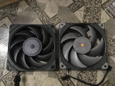

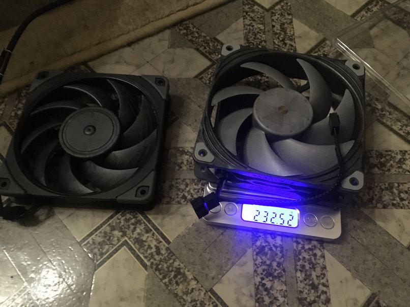

заполучил на тесты

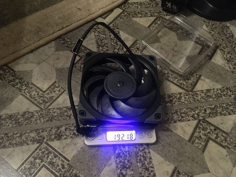

берешь его в руки и он уже чувствуется тяжеловеснее и мощнее А12 (хотя разница всего 40 грамм)
подцепил так же к БП - долго (3~4 сек) раскручивается и пусковой ток медленно растет с 0,05 до 0,18А, после падает до устоявшихся 0,10А (средний/перформанс режим)
видимо, какой-то контроллер в логике стоит
подцепил его к линии арктиков.. так вот, по сравнению с Т30 - арктики не дуют от слова совсем :lol: 600~700 оборотов
не совсем честный эксперимент правда - арктики на радиаторе стоят, а Т30 в чистом поле)) но разница очень велика
на 700 оборотах слышно если только ухо в упор поднести (гул), с 15 см уже тишина

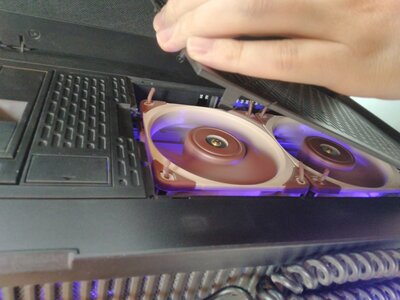

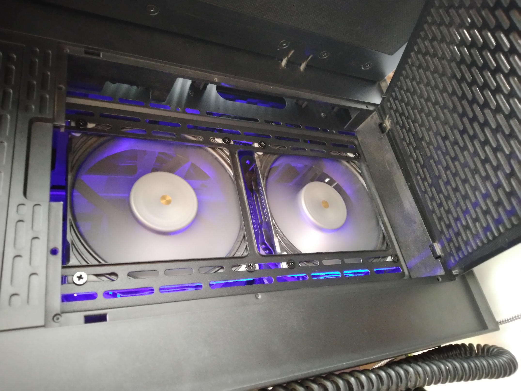

погонял тоже малость t30. сложно сравнивать с a12x25, потому что установлены по-разному были, но при более низких оборотах охлаждают лучше. у меня температуры памяти любого знающего человека в ужас приведут, щас скинули от 2 до 6 градусов.
по поводу шипения подшипником, не знаю как на долгосрочке скажется, сейчас все-таки в реальном использовании с полуметра не слышно вообще (это при полной тишине в простое), в нагрузке так понятное дело какие то призвуки уже вообще не повлияют.
в общем, по эффективности остался доволен, призвуки все равно не порадовали

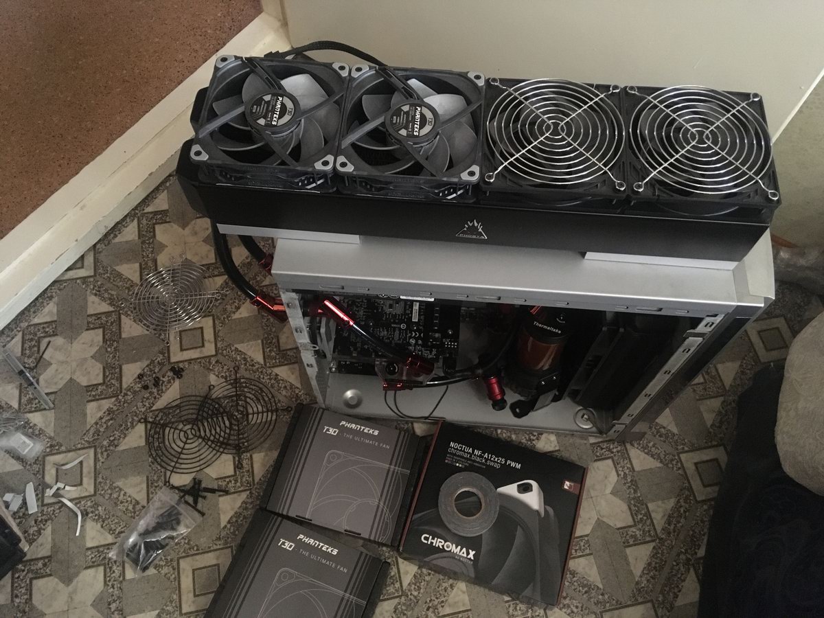

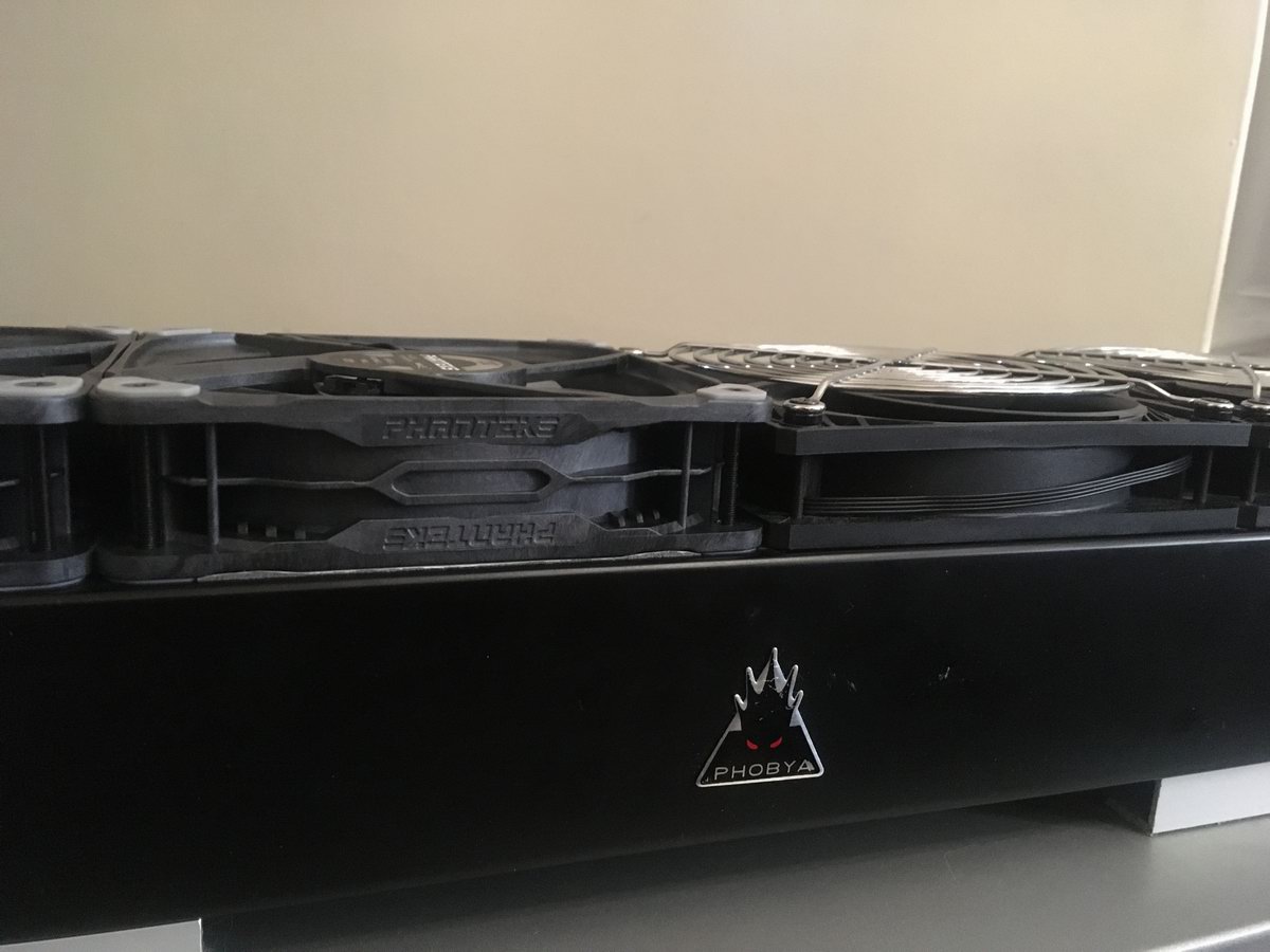

еще помучал немного PHANTEKS T30, на этот раз осознанно

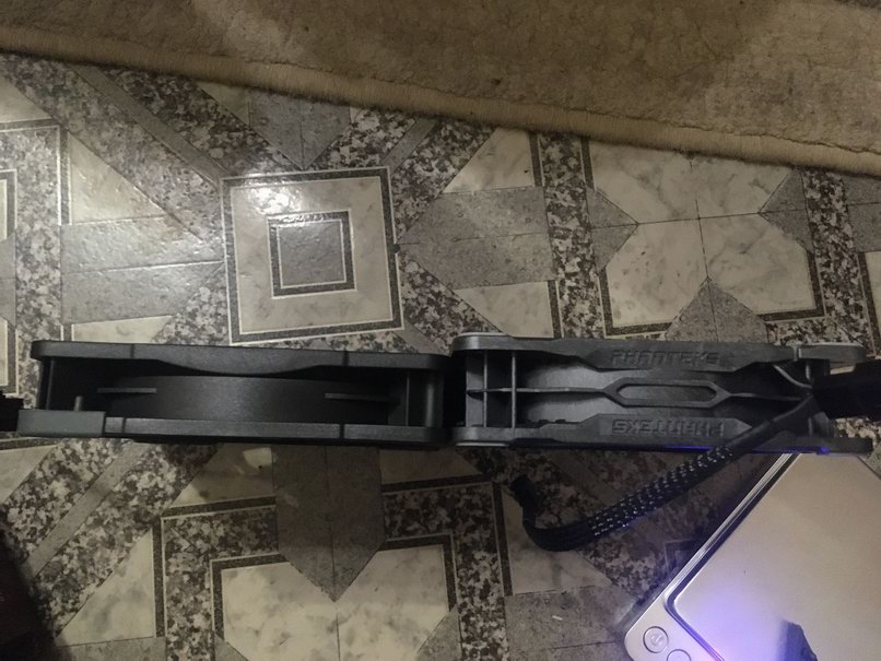

1. виброгасящие резинки пилить смысла нет.. они там на клею (как ножки у мышки) - можно отклеить и переклеить
если их убрать - то вентилятор плотно к радиатору все-равно не прилегает
если не убирать - то там щель в 1 мм остается.. не удивительно что кто-то говорил что он плохо в пулле работает
в итоге решил вернуть уголки (благо не все попилил) и между ними по периметру для герметичности проклеил вспененную ленту
у ноктуа A12 в этом плане все продумано - по периметру уплотнительная резинка в комплекте
Shinkirou писал(а):
и еще, у одного из 3х не оказалось пакетика с фурнитурой, это уже к онлайнтрейду видимо претензия.
2. комплектная фурнитура - бесполезна, по крайней мере мне
в комплекте 4 самореза, 4 винта на 35мм и 4 винта на 38мм - винты имею дюймовую резьбу
у меня в 1 радиаторе резьба М3, в другом - М4 :?:
хорошо что были "длинные" (35мм) винты в запасе, но даже с ними гриль с шайбами все-равно не влезли.. придется новые (40мм) искать

теперь уже да, перевел в гибрид, чтоб без "воя" хоть сидеть
гибридный режим завязан на шим
нет шим (без 4ого провода) = 1150~1200 оборотов.. что от 5V что от 12V
