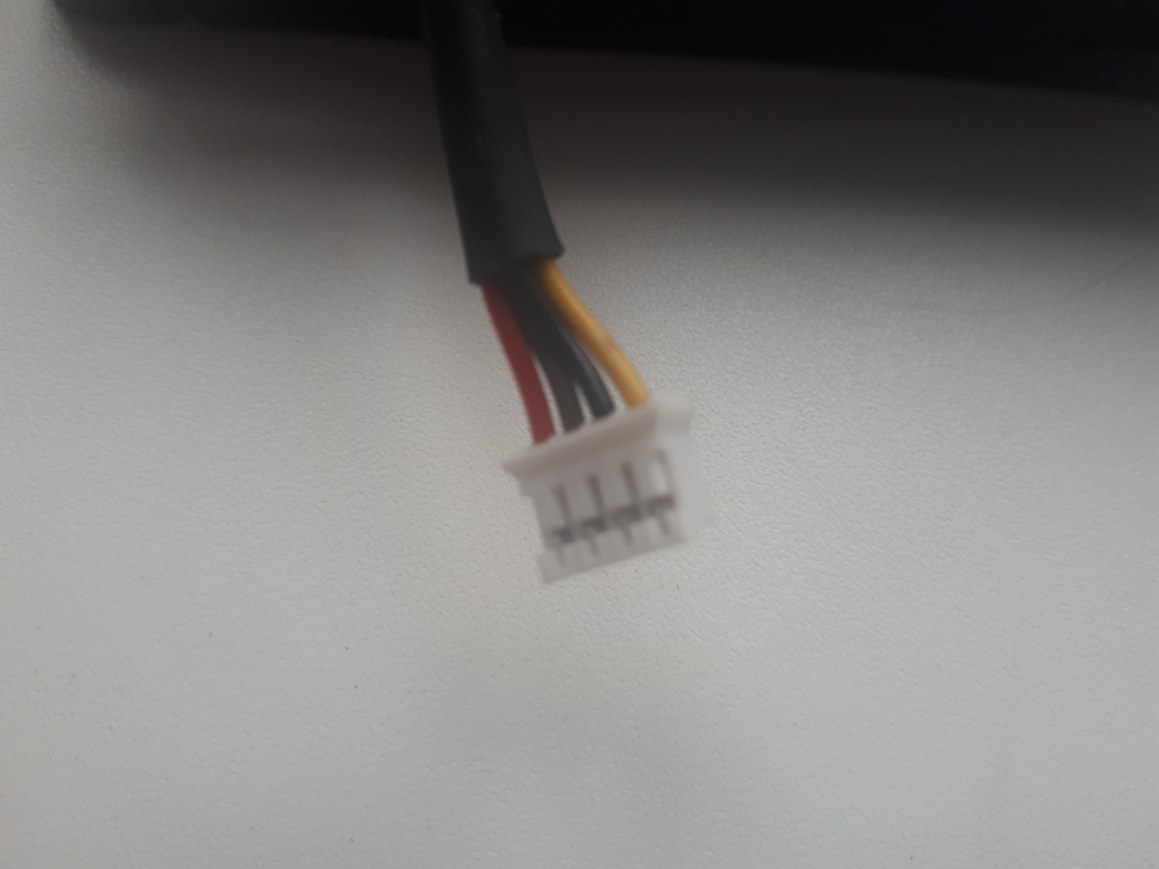

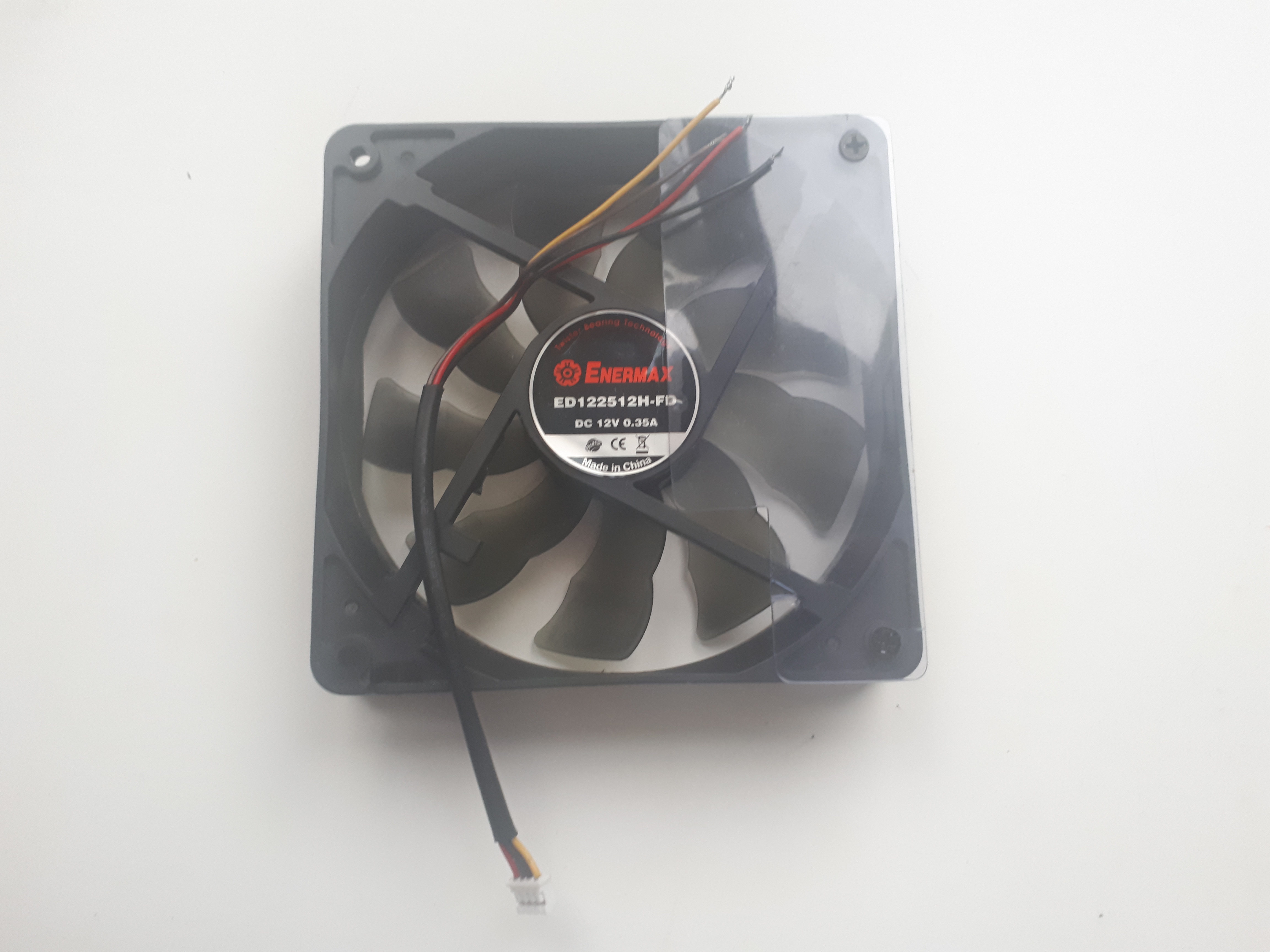

Всем привет! В БП enermax revobron 700w сломалась вертушка. Arctic P12 PWM купил на замену и встал вопрос теперь с подключением, т.к. сам коннектор подключения в БП 4-pin уникальный. Временно подключил вентилятор к матери. Есть ли возможность подключить вентилятор на скрутку к самому коннектору? Может кто знает информацию о проводах по цвету, кто за что отвечает? Спасибо!
вертушка
20190930_145409.jpg [ 2.88 МБ | Просмотров: 1022 ]
коннектор
20190930_145421.jpg [ 3.04 МБ | Просмотров: 1022 ]

Проверь мультиметром. Скорее всего черный - "земля", красный - +12В, желтый - тахометр.
