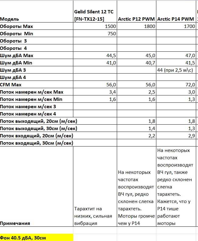

ximix я вчера попробовал и сравнил P12 и P14.
На некоторых частотах воспроизводят пульсирующий ВЧ гул (как у помп D5 на максималках), также редко склонен слегка тарахтеть. Кажется, что у P14 тише работают моторы.
В целом сбалансирован хорошо p12, p14 намного больше вибрирует.
таблица с замерами
P12-P14.jpg [ 166.24 КБ | Просмотров: 385 ]
Benetech анемометр и шумомер, жду Вардоров от ЕК и видимо нужно ночью мерить.
Также есть вопросы правильности замеров анемометром - оставить так или делать воронку
Что могу сказать о P12 PWM - за свою минимальную стоимость добротный вентилятор. Но отнюдь не тихий, ощущение, что P14 намного эффективнее (для этого нужно мерить через воронку).
