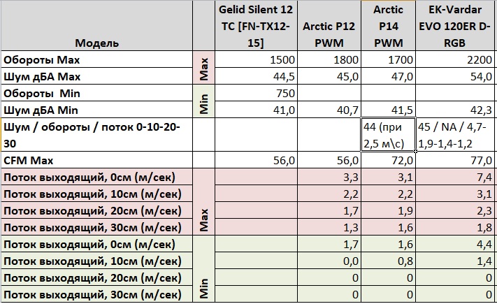

Пришли ко мне ЕК и пока таблица выглядит так
таблица замеров
11.jpg [ 131.79 КБ | Просмотров: 832 ]
ЕК очень круто дуют и потенциал огромен в ущерб шуму. Но можно найти комфортный уровень при котором ЕК будет производительнее Артиков на максималках. Ощущение, что артики вообще не дуют в минималках.

Короче не берите XPG VENTO PRO 120 PWM... Первый минус - сильная вибрация! Видимо резиновые штатные прокладки не проста так.
Заметно тише как корпусной, но дует при этом хуже EK-Vardar EVO 120ER D-RGB при этом. В качестве продува радиатора не советую, шумит и свистеть очень сильно сильнее тогоже EK-Vardar EVO 120ER D-RGB.
Акртик p12 на максимальных ощущение, что не дуют. Жду Ноктуа 15мм, по итогу напишу не большой обзор.

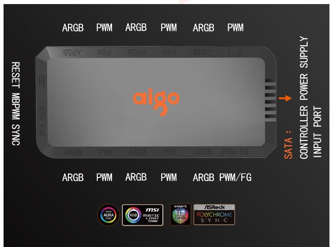

Всем привет! Прошу подсказать по поводу подключения ARGB вентиляторов. Насмотрел модель Aigo AR12PRO. С ними хочу приобрести контроллер от этой же фирмы - Aigo APC1 ARGB. Не могу понять, как соединить 9 вентиляторов, когда на контроллере только 6 ARGB выходов? Возможно, нужно докупить дополнительные провода или разветвители? Очень прошу помочь с этой ботвой!

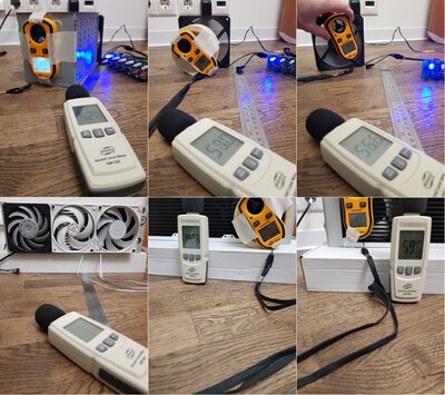

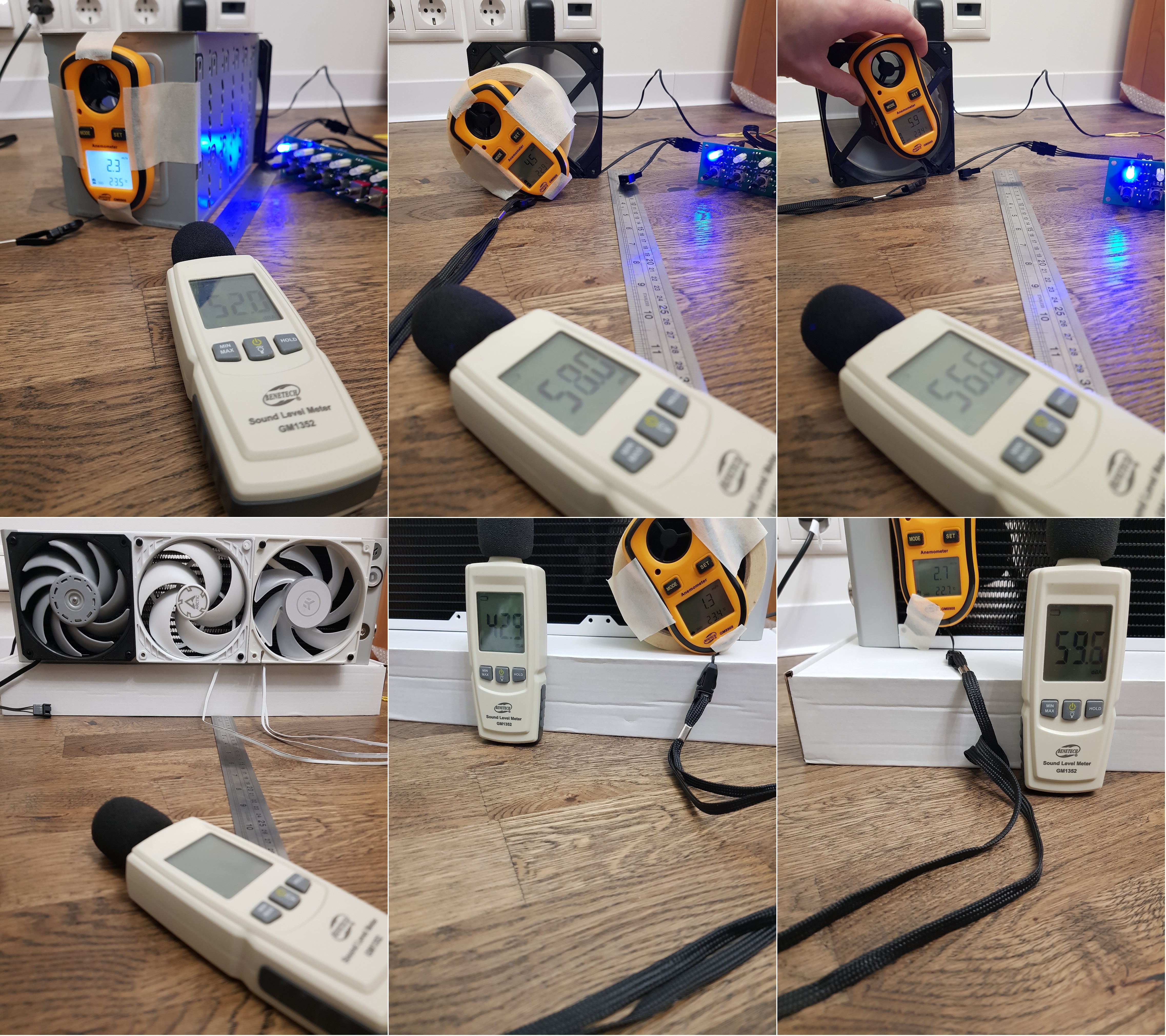

Есть у кого в запасе лежат без дела Noctua a12, Фантек T30, Thermalright TL-B12? Сделаю, замеры и добавлю в таблицу. Возможно напишу обзор с фото и видео.
Примеры
20221127_165856.jpg [ 4.51 МБ | Просмотров: 550 ]
Покупать еще ради пробы у меня желание нет. В сказки не верю...
