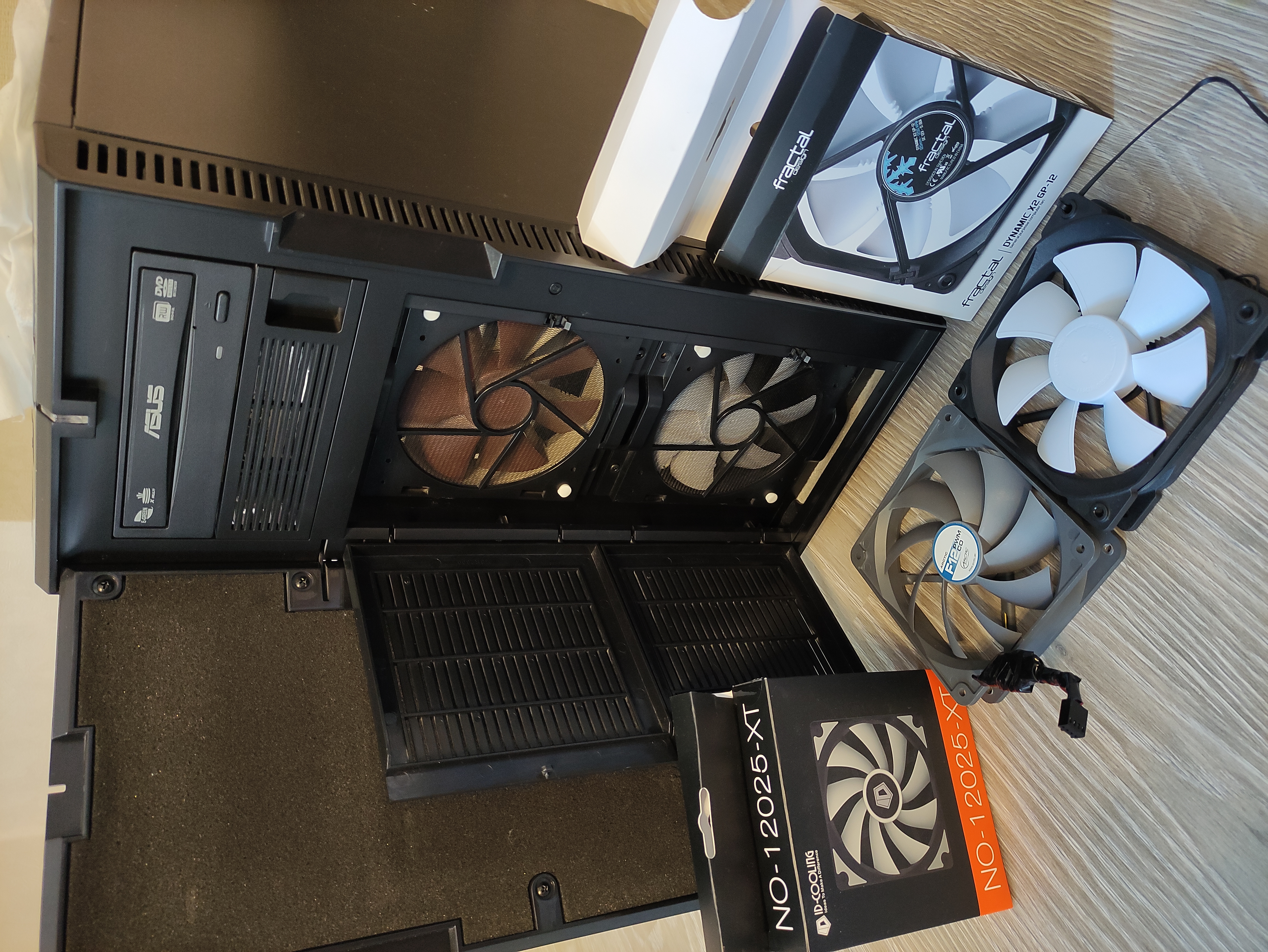

Регистрация: 10.09.2013
ego0550 писал(а):
C F12 не путаешь? Такой маразматичной крыльчатки с длинными лопастями я что-то не припомню нигде кроме Р12.
Да, я перепутал, я говорил про F12, а писал Р12. Вот нашел фото своих вентиляторов старых и докупленных.
IMG_20221222_140119.jpg [ 7.78 МБ | Просмотров: 486 ]
