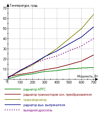

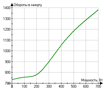

Добрый день.
Имеется профильный Cougar CMX 700, хочу поменять на нем вентилятор, родной PLA14025S12M EP, 2-pin, читал что под этой аббревиатурой несколько моделей, чем отличаются помимо разной крыльчатки - не знаю. Помимо Noiseblocker BlackSilentPro и Silent Wings 3 есть ли тихие альтернативы дешевле? Или все-таки взять что-нибудь из указанных?
Регистрация: 17.07.2014
Все зависит от кривой оборотов,а не самой вертушки.Обзоры нормальные по твоему БП смотреть надо.
Если хочется дешевле(не качественнее) и тише-смотри на Арктик р14(без ПВМ).У него одно из самых низких стартовых напряжений.Должен запускаться без проблем.Он тихий в ущерб воздушному потоку.В принципе,если система не выжирает максимальное значение в ваттах,проблем с перегревом не должно быть.Обзор бы нормальный найти...
Хотя,судя по твоему профилю,700вт за глаза
قلب العقرب
Регистрация: 19.12.2007
Откуда: Odessa
Кто-то ставил в БП Noctua NF-A14IPPC-2000? На каком минимальном напряжении он может работать? У меня при старте напряжение пару секунд порядка 8V, а затем в простое без нагрузки на вентиляторы идет 3,7V. Стартовое у него около 5V, поэтому запустится, ну а дальше- хрен его знает (нашел один пост на YouTube- что вроде при 4,85V он отключается, и второй в обзоре- что низкие обороты на серии IPPC можно выставить только ШИМом). Кто знает, подскажите, не хотелось бы подлохматиться, так как вентилятор не дешевый. :-)
Регистрация: 21.07.2008
Нашел в обзоре графики оборотов и температур. С моим железом потребление ни при каких условиях не превысит 400 ватт, то есть вполне хватит Арктик р14 на 950 оборотов, он как раз без ПВМ.
Но производитель заявляет стартовое напряжение 7в у модели на 950 оборотов, а у модели на 1700 оборотов - 2,1 в. Других (по оборотам без ПВМ) в наличии у себя в городе не увидел, заказывать откуда-то смысла не вижу, проще тогда взять be quiet. То есть Арктик смысл брать на 1700, чтоб точно стартовал?

Teemon Да, лучше брать на 1700.
Я такой себе и взял в Энханс.Проверил с помощью реобаса стартовое напряжение.Совпадает с указанным(ну само собой калибровки особой нет).Он даже на максималке не громкий(такой воздушный поток),под БП пойдет
قلب العقرب
Спасибо всем за ответы, буду брать Арктик.
