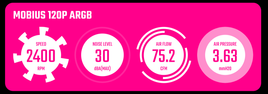

Всё ещё в поисках приличного вентилятора с ARGB-подсветкой.
Наткнулся в комментариях к какому-то обсуждению вентиляторов в Reddit на сообщение от пользователя, что на данный момент лучшие на рынке ARGB-вентиляторы - это Coolermaster Mobius 120P ARGB. Поизучал страничку на их сайте (https://www.coolermaster.com/catalog/co ... 120p-argb/) - характеристики на бумаге действительно хороши:
Mobius 120P ARGB.PNG [ 43.83 КБ | Просмотров: 720 ]
Планирую использовать в качестве радиаторных.
Что думаете? Есть у кого опыт использования?
он странным образом отстал от своего черного собрата. Почему - непонятно.
https://youtu.be/VrlbhttG4RI?t=345
Вертушки эти по крыльчатке одинаковы.
Но есть и прямой тест
https://www.hardwareluxx.ru/index.php/a ... 46&start=3
Здесь речь про другие вентиляторы же - про MasterFan SF120, а не про Mobius 120P.
