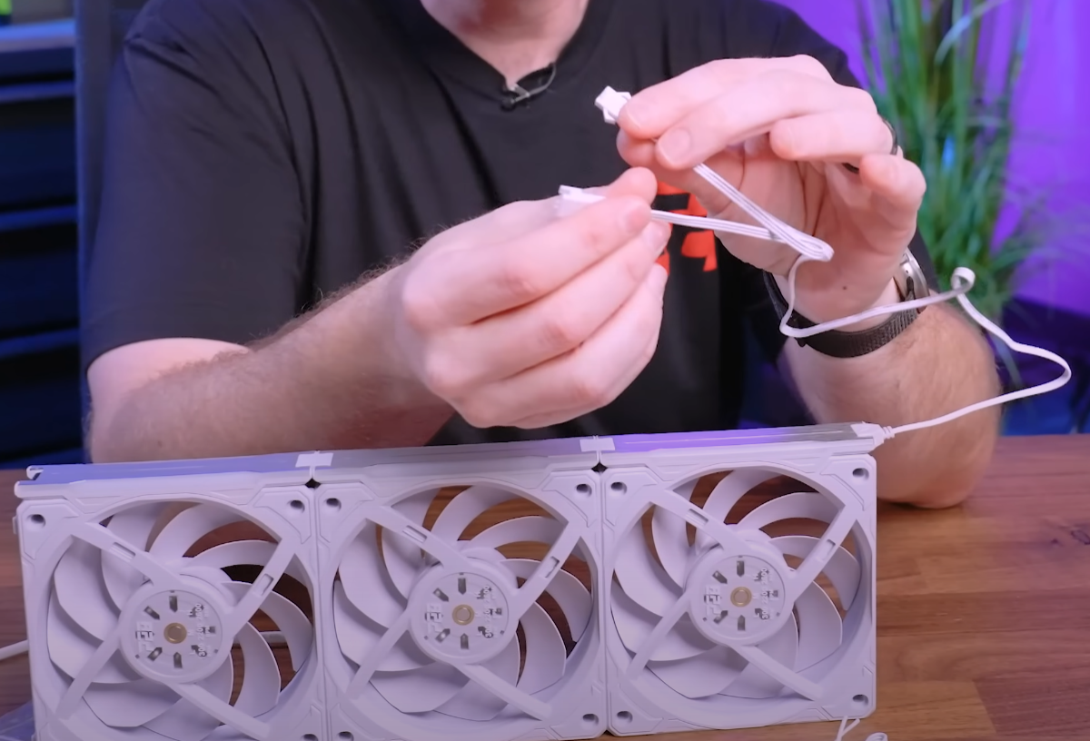

Благодарю за ответ. Да, вроде разобрался. Но хаб не обязателен их все же. В коробке с 1 одной вертушкой идет кабель с их 7пин коннектором > на 3-пин ргб + 4-пин под обороты. Вот тут https://youtu.be/bu4HBBBhAfE?t=1294 показано. Получается я соединяю 3 вентилятора, и из крайнего могу к материнке цепануться. По моей задумке у меня 6 кабелей получиться должно от 3 пачек по 3 вентилятора: 3 кабеля на РГБ и 3 на вентилятор выходят. Обычный хаб у меня есть под ргб\обороты, но и без него можно в принципе подключиться к материнке через разветвители, хотя это уже не так удобно будет.
И вопрос без сарказма))) Для всех) Кто-нибудь знает, для чего (какую нишу) занимают эти вентиляторы у лиан ли https://www.youtube.com/watch?v=qcy1cOLTDCs&t=2s? Они самые тихие или самые продуваемые? Я что-то не вкурил в чем их фишка) Выглядит, как просто продукт, который надо было релизнуть) Для РГБ у них есть красивые SL\AL версии, которые в целом неплохо дуют. И V2 в сравнении по ТТХ наверное будут отличаться не слишком сильно + нет гемора с кабелями. Если нужно без РГБ, есть ноктуа, Т30, если надо в белом - би квает, которые тоже неплохи и по ТТХ такие же, а Т30 вообще ультимативен будет. Да и в целом куча вариантов сопоставимых вертушек в белом. И зачем-то они выпустили отдельно рамки от SL версии, если вдруг захочится РГБ на Р28 поставить, которые надо поставить на "витринной" боковой панели, как минимум, и кабель от этой приблуды будет торчать и портить вид, как максимум опять куча кабелей. И совместима панель только с вентиляторами лиан ли, в отличии от рамки Phanteks Halo.
