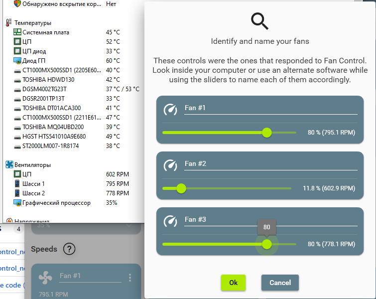

CHiCHo писал(а):
Какой режим управления?
Где посмотреть? Такто у входа для вентилятора на матери 4 пина. Но PWM или нет, не знаю.
Написано: Технологии уменьшения шума охлаждающей системы ASUS Fan Xpert 2 - но это наверное с утилитами asus, я не устанавливал их или это та настройка в биос
UPD
Скачать FanControl_net_4_8 https://github.com/Rem0o/FanControl.Rel ... s/tag/V157
Там же есть еще FanControl_net_7_0 но ее пока не запускал.
С ее помощью вентиляторы регулируются вручную (также есть автоматические настройки, когда что начинает крутиться, но лень разбираться в них). Поставил корпусным вентиляторам 900 оборотов, а кулерному на ЦП Termalright TL-D14 600 обоортов. температура дисков и ssd в корпусе 40 градусов в простое, только у ssd nvme почемуто 33, хотя с него читается вэто время (в комнате температура 26-27). Получилось так https://i.postimg.cc/xjvytNnR/2023-06-01-152509.png
Только странный момент, если правильно помню, то у корпусных вентиляторов Fractal Design Define R5 3 pin, выходит, что программа регулирует скорость не через PWM, а через напряжение?
да, если 3 пин, то понижением напряжения. В принципе, почти все 4 пин фены нормально управляются напругой. Исключение - Т30 и еще некоторые умные фены с чипами.
Vivian писал(а):
Где посмотреть?
У асус как обычно в Monitor / Q-Fan Control. Если стоит DC control - это напряжением. Иногда в авто может зачем-то управлять напругой, поставь PWM руками.

Alaxamore Спасибо, за информацию!
