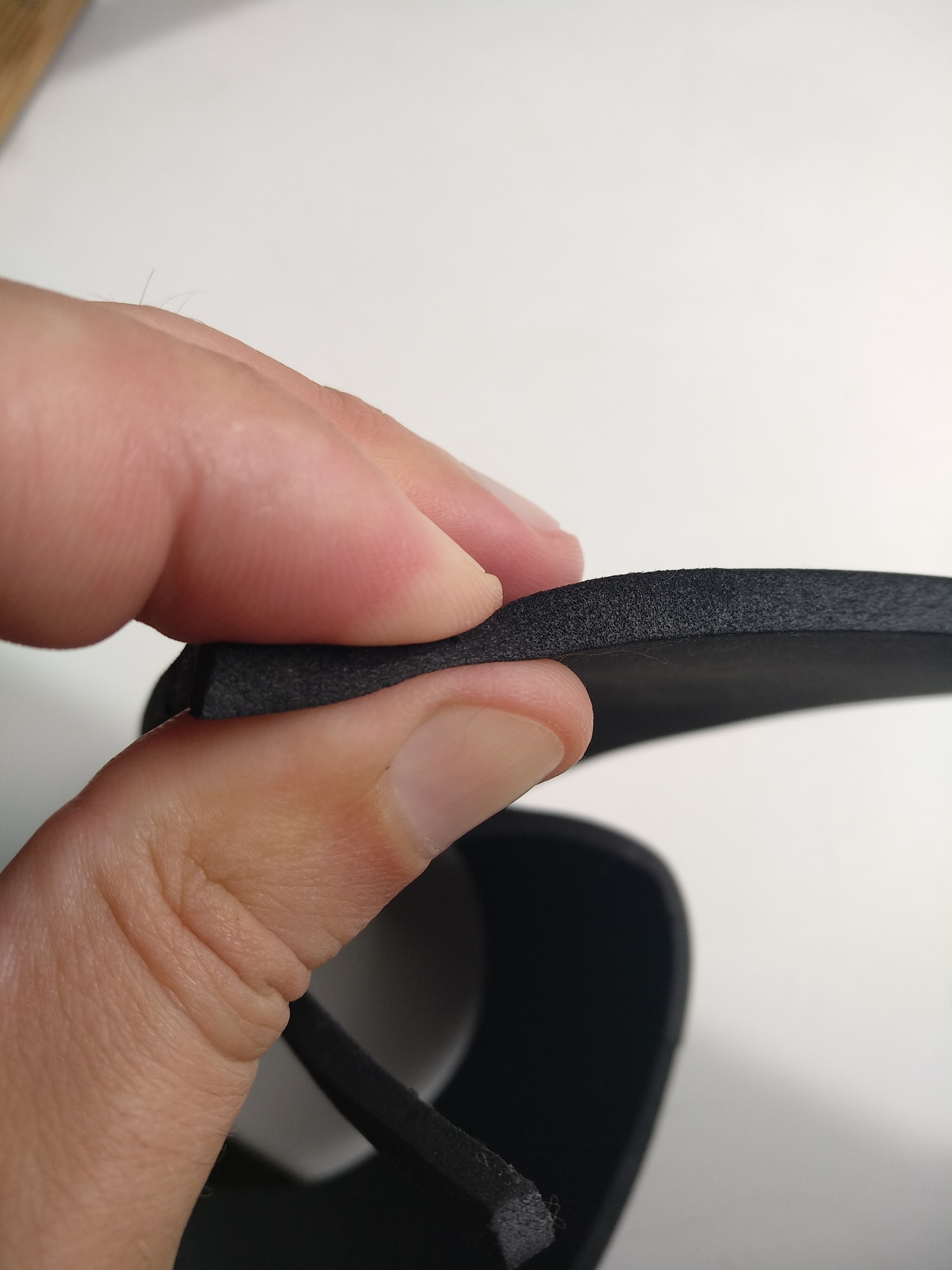

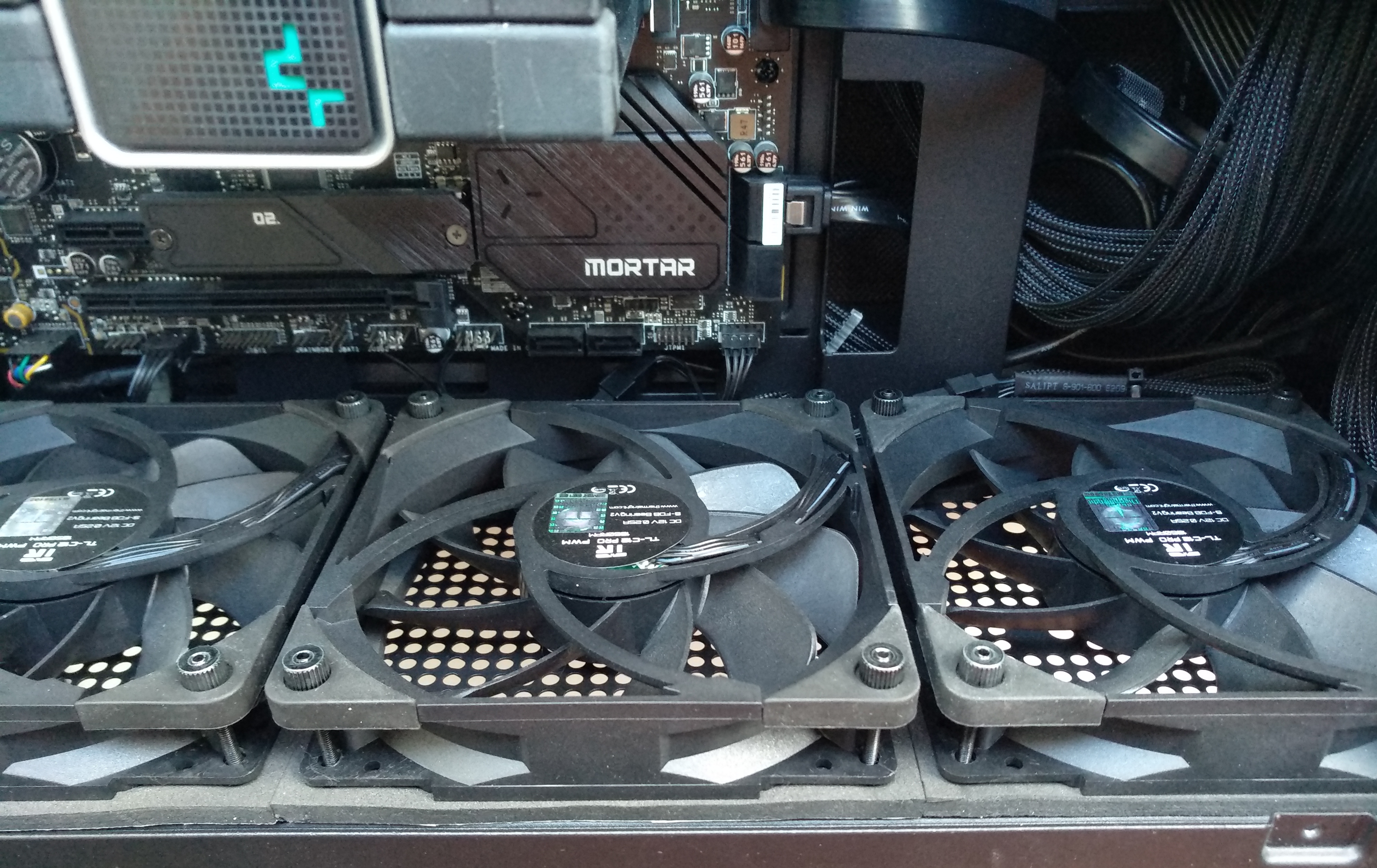

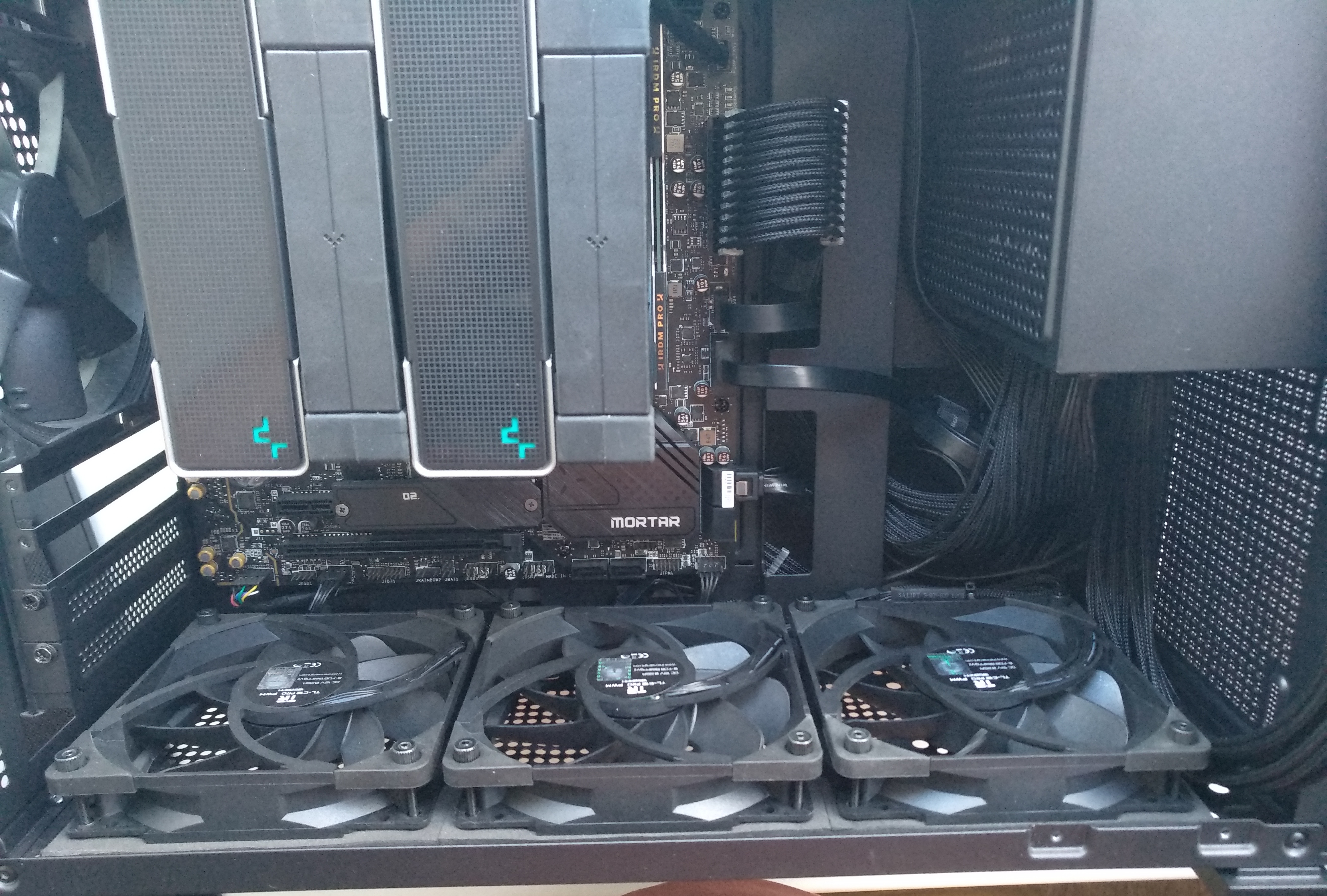

Всем привет.
Ситуация следующая, были куплены три вентилятора Thermalright TL-C12-PRO, для установки в корпус JONSBO D31 MESH Black. При подключения данных вентиляторов вне корпуса, все три штуки на средних оборотах 1000-1100 об/мин. работают без паразитных шумов и достаточно тихо для моих ушей. Но при установки в корпус, вниз на вдув, при этих же оборотах вырос уровень шума и появился паразитный шум.
Изначально планировал заменить эти вентиляторы на другую модель, но потом вспомнил про специальные проставки NA-IS1 от Noctua для вентиляторов и видео с ютуб-канала Этот Компьютер, где провели тесты аналогичных проставок.
Суть в том, что в данном корпусе, вентилятор практически вплотную крепиться к стенки с перфорацией, а за ней идет фильтр из нейлоновой сетки. В связи с чем возрастает шум. И данная проставка должна решить эту проблему.
Захотел попробовать данный вариант. При отсутствие у меня 3D принтера и опыта работы с П/О для рисования 3D моделей для печати, решил вырезать проставки из материала ЭВА.
Заказывал с Али, толщина 5мм.
IMG_20230723_101115.jpg [ 3.4 МБ | Просмотров: 682 ]

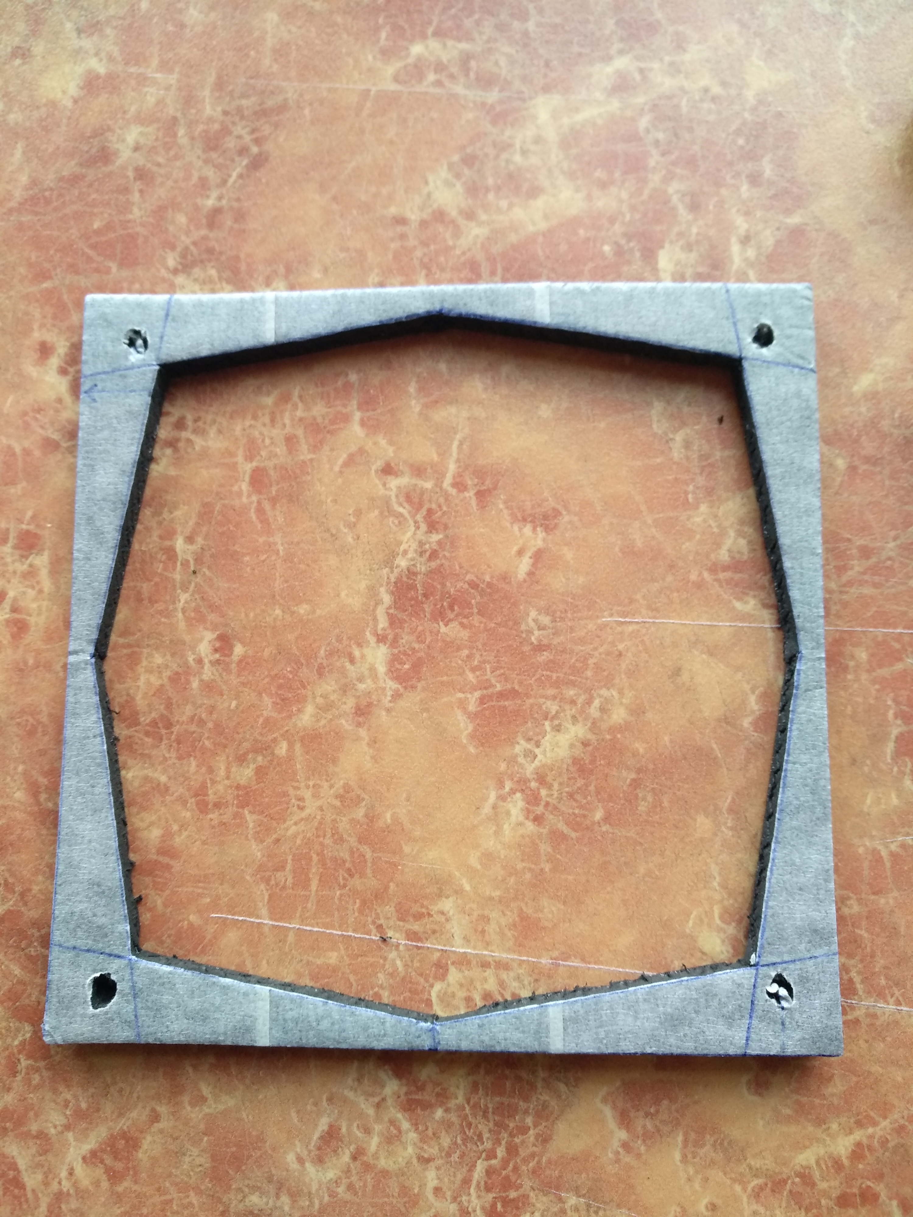

На лист ЭВА наклеил бумажный скотч и на нем нарисовал контур будущей проставки:
IMG_20230723_084954.jpg [ 5.66 МБ | Просмотров: 682 ]
Вот что получилось:
IMG_20230621_182808.jpg [ 4.46 МБ | Просмотров: 682 ]
IMG_20230722_124010.jpg [ 4.03 МБ | Просмотров: 682 ]
IMG_20230722_124042.jpg [ 3.95 МБ | Просмотров: 682 ]
Вырезал обычным строительным ножом.
После вырезки не рекомендую снимать скотч, проставка без него очень плохо держит форму.
Мне помог данный вариант, пропал паразитный звук и снизился уровень шума.
Возможно кому-то так же помогут эти проставки.
В дальнейшем хочу попробовать ЭВА толщиной 8 или 10 мм. и более плотную ЭВА - 70 шор. Возможно станет ещё потише.
