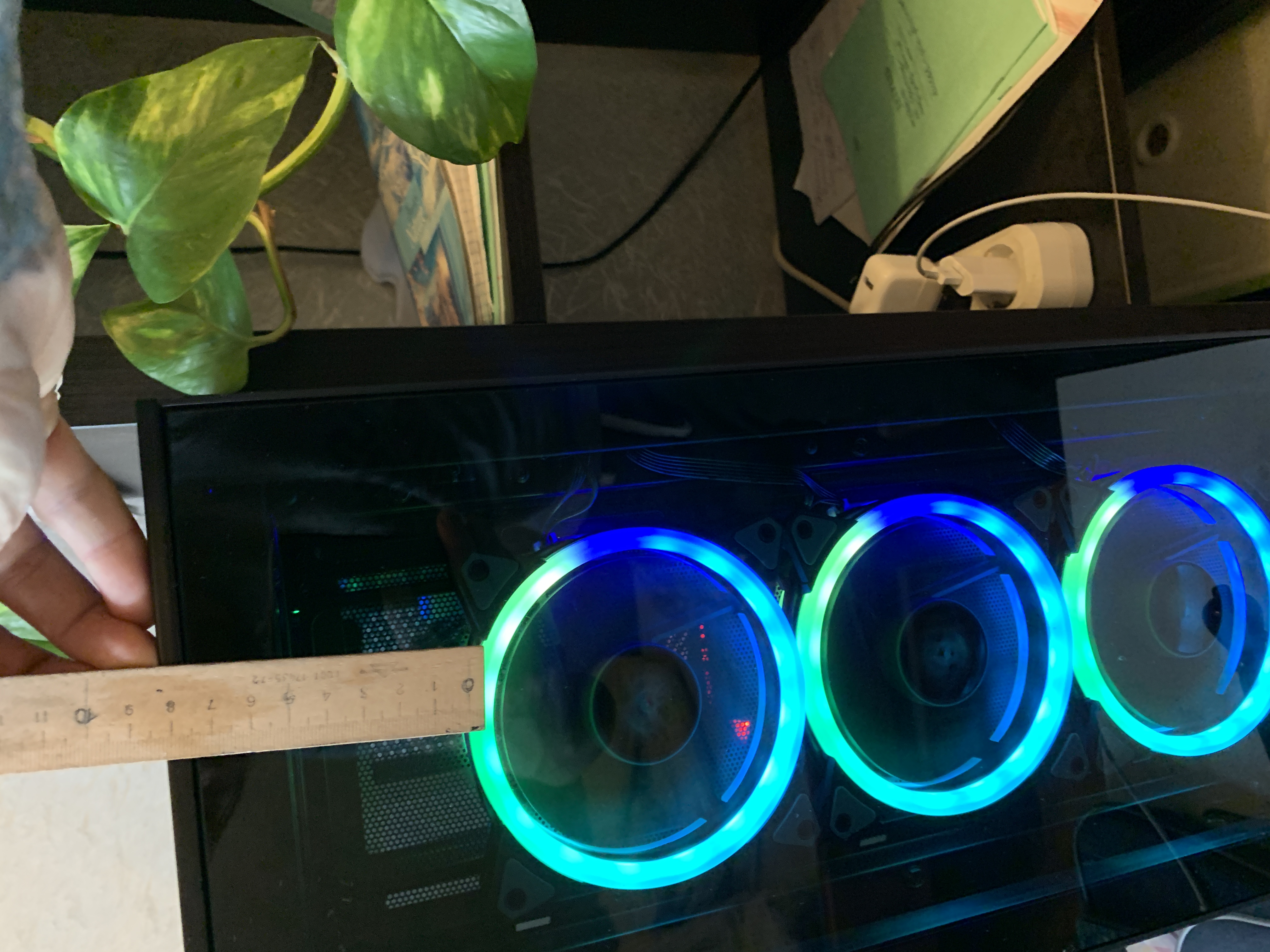

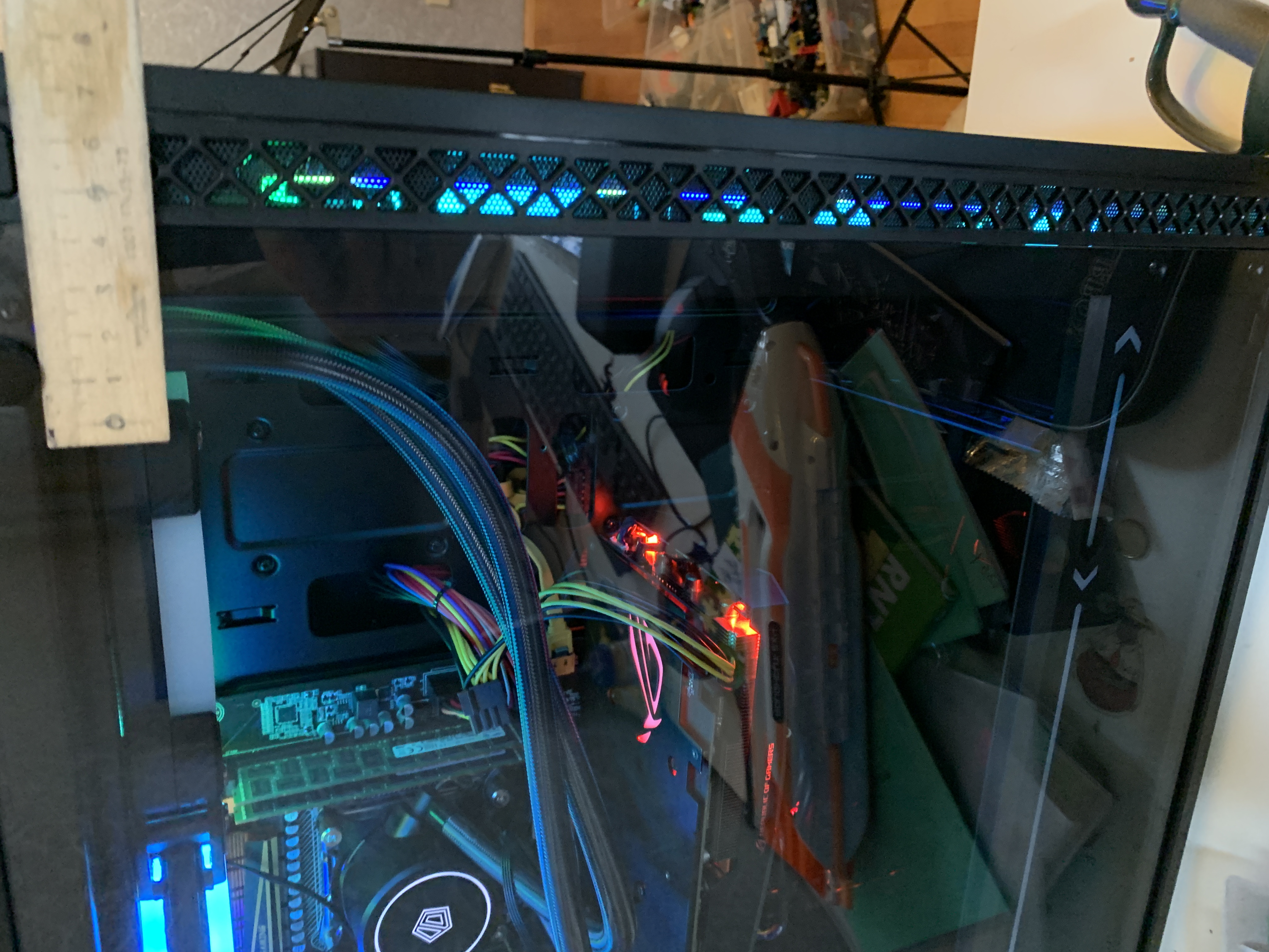

вобщем получилось так - на вдув верхний как мог присобачил пониже, от верхней панели до начала кулера 10 см
на верхней панели кулер в 4 см от начала кулера на фронтальной панели. вчера запустил аиду стресс тест + бублик для видеокарты, 15 крутилось - особо радиатор не нагрелся
благодарю за опыт и мнения.
