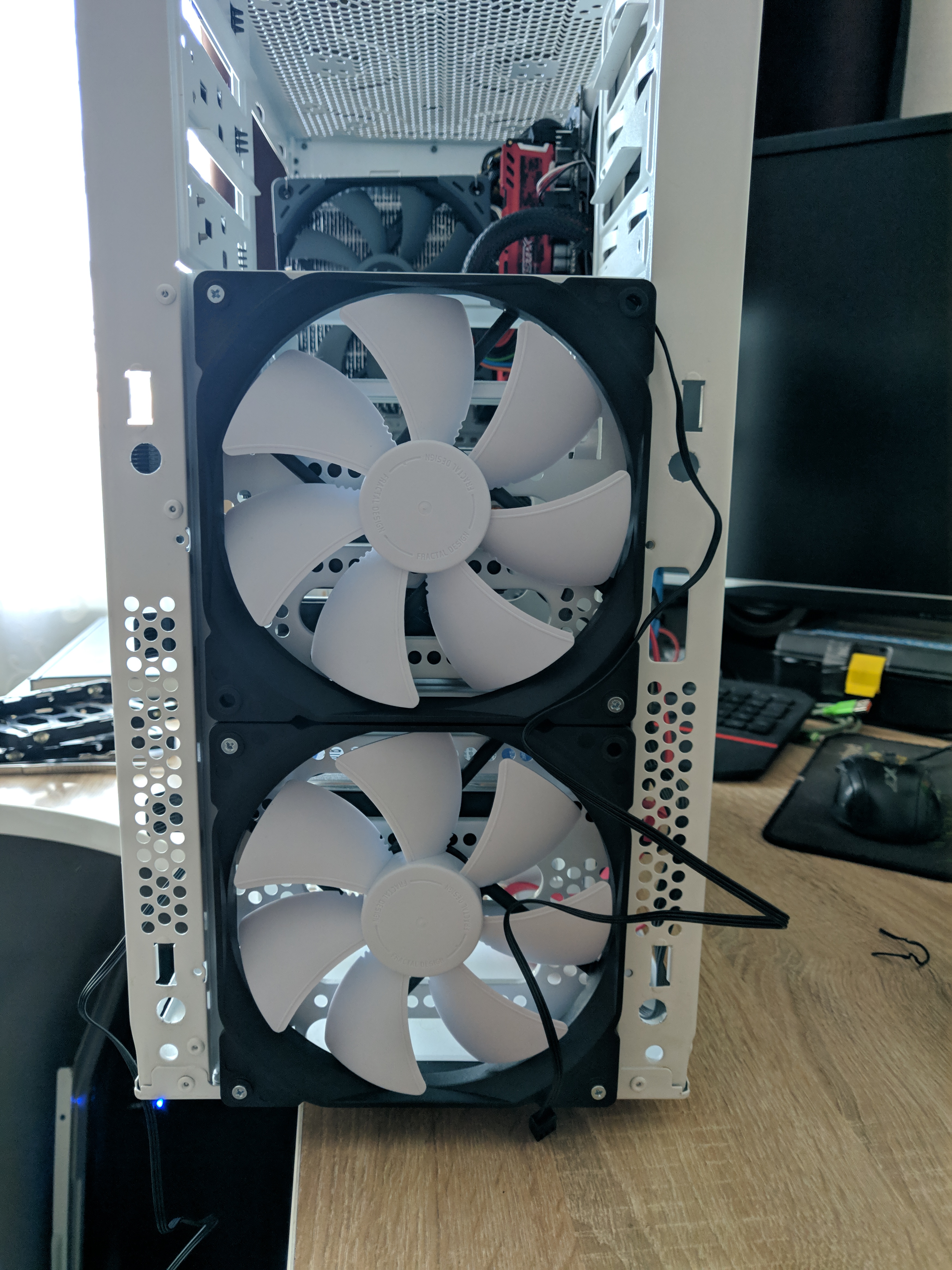

Иннокентий Павлович смотри, 100 р. разница между 120 мм 140 мм (BL066 и BL067). Вот так сейчас сидя Fractal'ы
По всем показателям BL066 лучше.
При 1300 об/мин он равен BL067 по уровню шума, при этом его производительность существенно выше.

Иннокентий Павлович нет, на фронт не влезет 3 140-ки никак, фото кидал выше. Только 2 или 120 мм или 140 мм.
Ты предлагаешь ставить 2 BL066 на фронт? На тыл будет Fractal.
