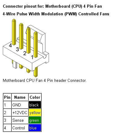

Какой Y-разветвитель более правильный. С одним сигнальным rpm проводом или к каждому (1-3 разветвитель) кулеру по 4 провода разводить?
Регистрация: 23.02.2017
А как вы хотите что бы у вас читалось 3 вентилятора через 1 провод? На 1 идут 4 провода, на остальные по 2 провода.
Регистрация: 25.01.2014
Откуда: Moscow
И тут я пожалел что спросил :)
Варианта два:
1. 3 кулера разводятся параллельно
2. 1 кулер - 4 контакта, 2 оставшихся по 3 контакта.
Будет ли читаться корректно Sense сигнал с трех кулеров - не уверен.
Боюсь спросить какие 2 провода предлагается подключить, если при любом раскладе для работы кулеров минимум (при условии, что сигнал от датчика оборотов одного из трех подключен) 3 провода нужно (земля, +12V и контроль скорости)
fan_4_pinout.jpg [ 24.35 КБ | Просмотров: 817 ]
И с какого материнка по вашему будет считывать обороты? Плохо представляю.
Ага, посмотрел на свой разветлитель и там правда по 3 провода в каждый идёт. Получается что идёт 1, 2 и 4 провода по схеме, а датчик оборотов берется с одного вентилятора.
