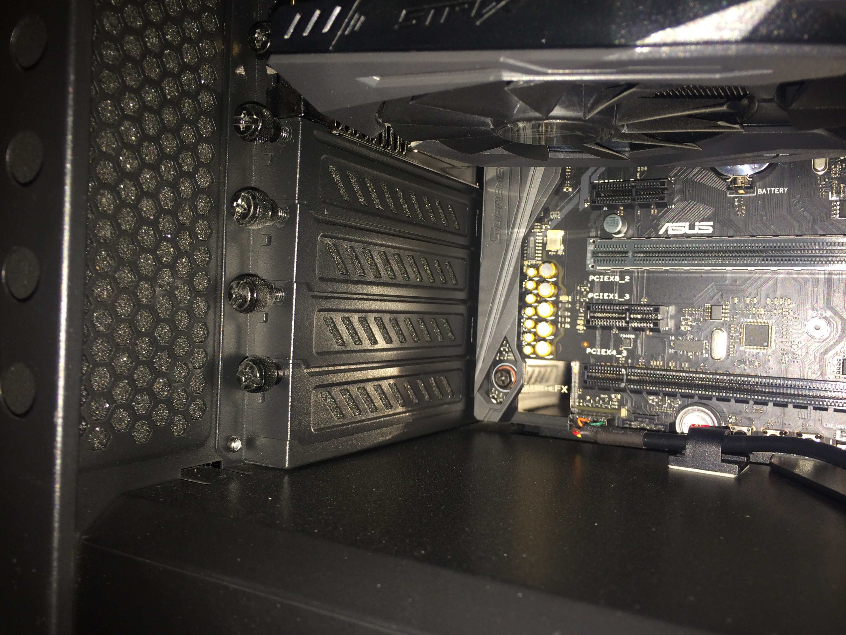

Регистрация: 23.06.2017
В корпусе с избыточным давлением заглушки ниже/выше видеокарты не снимать, а лучше чем-нить дополнительно закрыть, верно?
i7/9 GTX1080 2x16GB
Регистрация: 22.08.2019
Фото: 85
но почему? мне кажется, что через эти заглухи будет быстрее выходить горячий воздух от видеокарты
Открывать надо наоборот. Но нужно иметь в виду, что вентиляторы видеокарты могут создавать локальную зону низкого давления возле заглушек, в зависимости от конструкции СО.

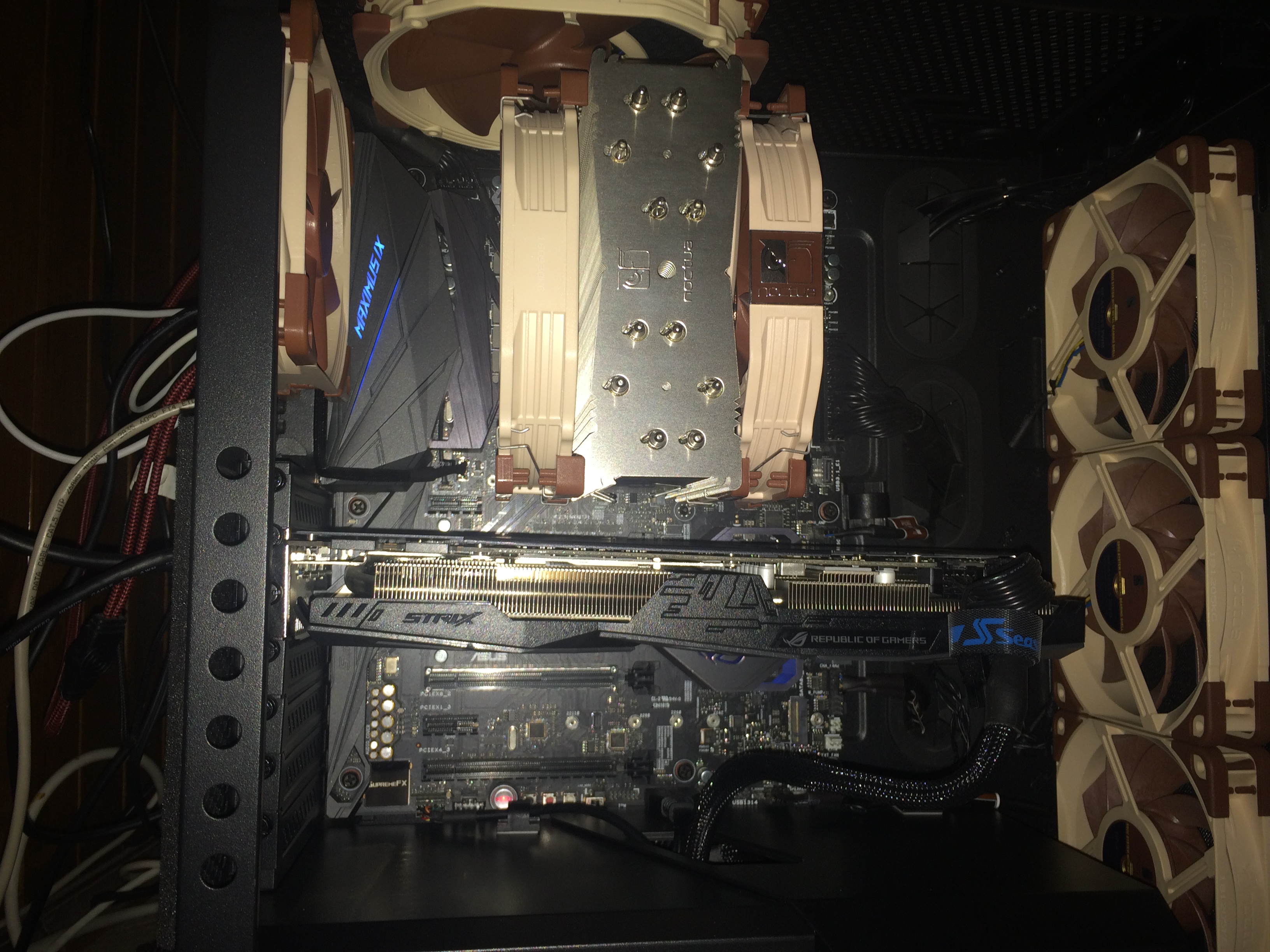

Если открыть заглушки под в/к, оно не будет воздух оттуда засасывать?
Я планировал планки под в/к убрать, но фильтр оставить, а над в/к просто планку убрать.
Ну и в целом тогда уж по охлаждению спрошу, устал разные варианты пробовать.
Как сейчас:
IMG_1127.JPG [ 2.27 МБ | Просмотров: 647 ]
IMG_1123.JPG [ 1.99 МБ | Просмотров: 647 ]
вдув - 3x nf-a12x25 pwm - обороты 700-950 (есть родной пылевик, корпус Corsair 460x)
выдув - 1х nf-a15 pwm (350-700) (сверху корпуса штуковина на магнитах типа пылевика с перфорацией)
и 1x nf-s12a pwm (350-800)
Ориентируюсь только по температуре в/к:
1080 в андервольте до 0.900, макс. температура около 69, обороты ограничил на 1500, т.к. это уже и так шумно.
В андервольте до 0.950 температуры уже ~74 при тех же 1500.
Что можно поправить для лучшей продуваемости?
i7/9 GTX1080 2x16GB
