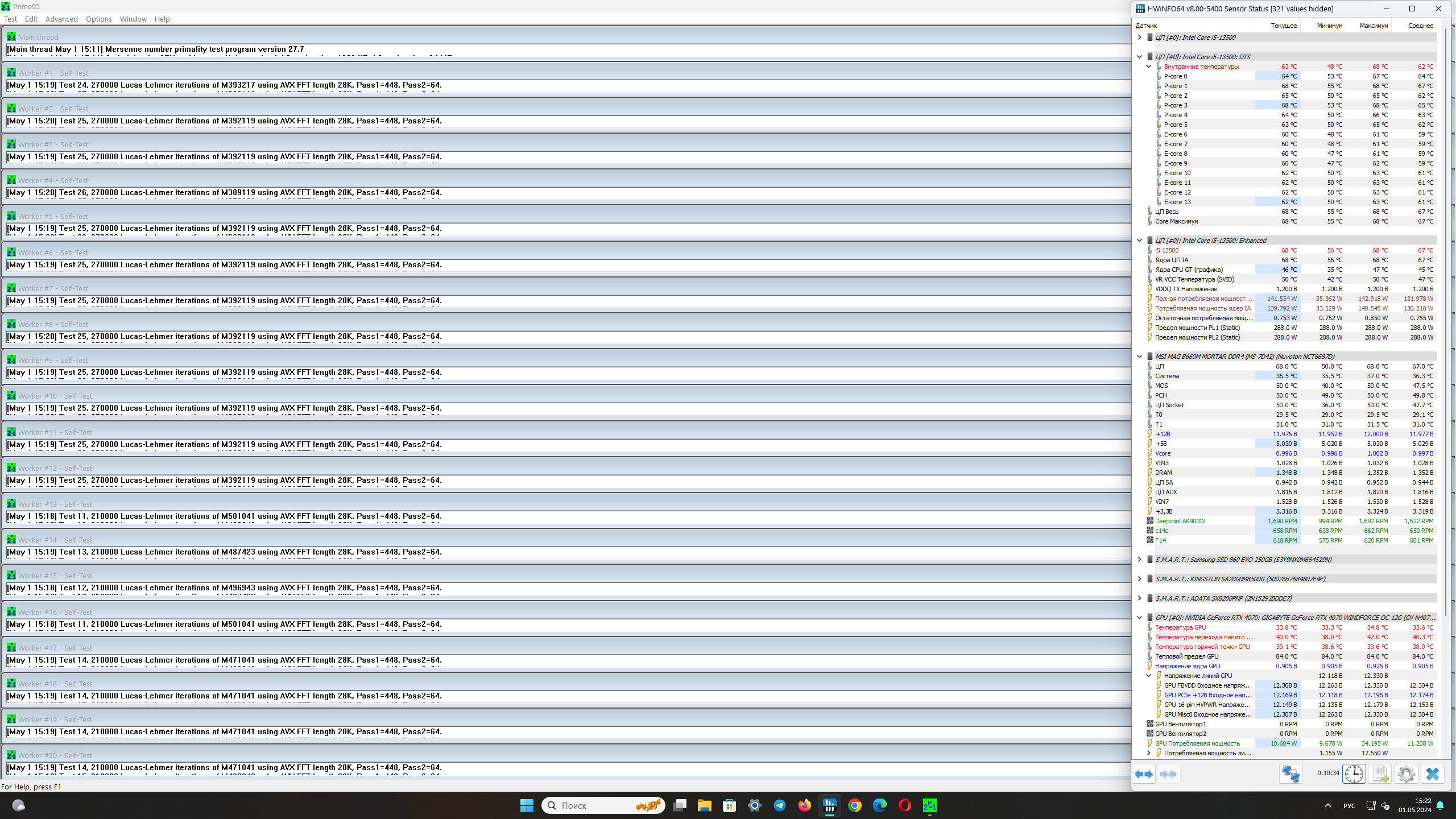

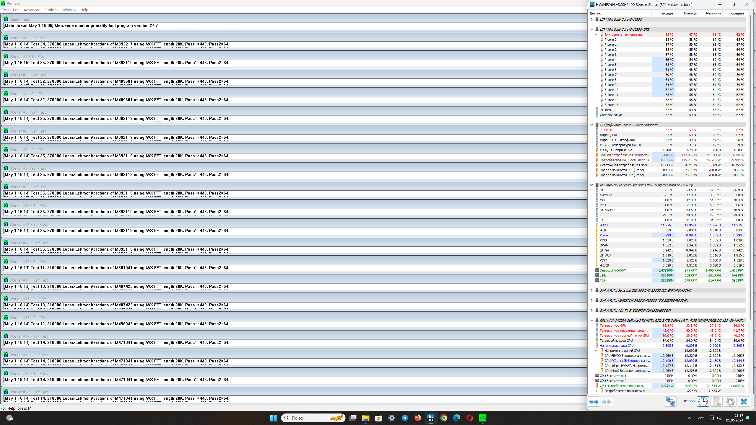

Решил заменить свой вентилятор на кулере ак400, выбор пал на Thermalright TL-B12
https://www.onlinetrade.ru/catalogue/ventilyatory_dlya_korpusa-c1322/thermalright/ventilyator_dlya_korpusa_thermalright_tl_b12w_s_tl_b12w_s-4124596.html
Заказал-получил 2шт) начал ставить, первое впечатление- шум ... они воют высоким металлическим воем на разных оборотах, противно так, один громче другой тише, но оба гораздо громче чем мой дипкул фс120 установленный на ак400 (там тоже есть призвуки еле различимые)
Думаю ну ладно, посмотрим на их хваленую мощь и эффективность ))
Кривую настройки вентиляторов в биосе не трогал, оба тестировались на одинаковых настройках
тестировал в Prime95 fpu процессор i5 13500 140-150wt каждый прогон 10 минут в закрытом корпусе (jonsbo d31), температура в помещении 25 градусов
первый тест холодный пк
Deepcool fc120
Снимок экрана (59).png [ 399.23 КБ | Просмотров: 565 ]
Thermalright TL-B12
Снимок экрана (60).png [ 395.29 КБ | Просмотров: 565 ]
ПК прогрет
Deepcool fc120
Снимок экрана (63).png [ 394.9 КБ | Просмотров: 565 ]
Thermalright TL-B12
Снимок экрана (62).png [ 395.52 КБ | Просмотров: 565 ]
обращайте внимание на обороты и температуры
Тест на фикс максимальных оборотах

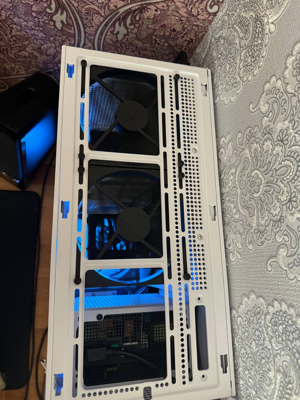

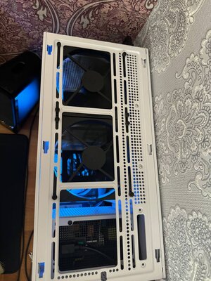

ТовариСЧи гуру воздушных потоков, давайте подумаем вместе как лучше сделать ))
Исходные данные:
Корпус с вертикальным продувом Jonsbo d31
Цель: установка вентиляторов на выдув
Сейчас на выдув установлены 2шт арктик ф14 сайлент, но если посмотреть внимательно то можно увидеть что процентов 30 воздушного потока перекрыто ребрами корпуса
Как думаете если поставить 3шт 120мм они будут эффективнее выкачивать воздух чем 2 140мм ? если ставить 120 то как раз крыльчатка попадает в отверстие и ни чем не перекрывается.
