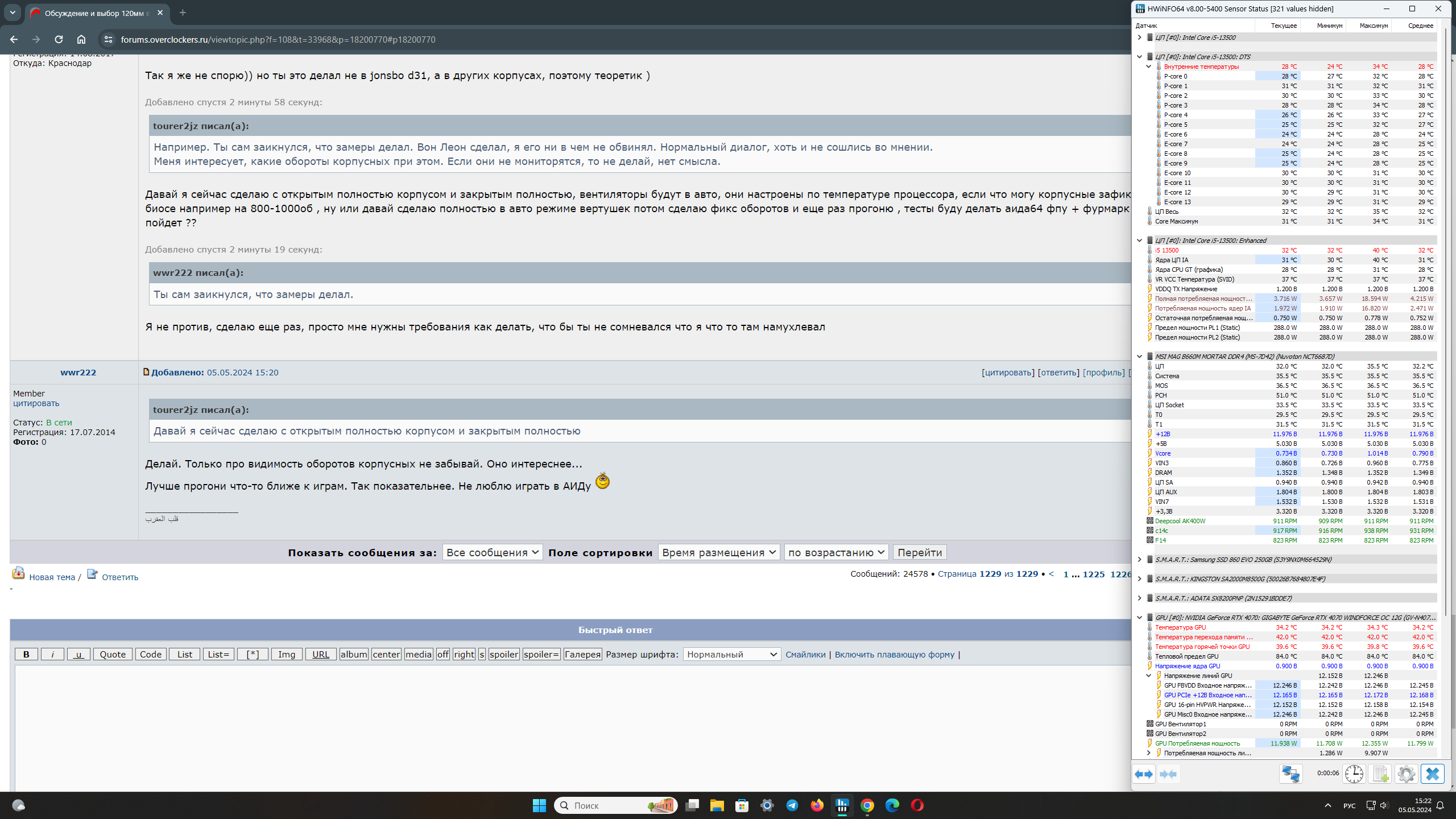

wwr222 писал(а):
Делай. Только про видимость оборотов корпусных не забывай. Оно интереснее...
зафиксировал обороты корпусных на 900 об, сейчас прогоню тест с закрытым и отрытым корпусом
Снимок экрана (70).png [ 430.23 КБ | Просмотров: 317 ]
photo_2024-05-05_15-26-36.jpg [ 220.63 КБ | Просмотров: 317 ]
Регистрация: 08.02.2012
Откуда: Алтай, Бийск
Фото: 15
tourer2jz писал(а):
с открытым полностью корпусом и закрытым полностью
позвольте вмешаться в дискуссию? с открытым корпусом судить о производительности вентиляторов это ниочем. чего там вдувает/выдувает? то что температура компонентов без боковой крышки меньше на 4-5*С вполне объяснима. бОльший приток холодного воздуха.
друге, не спорьте так рьяно. меньше эмоций, это всего лишь железки.
