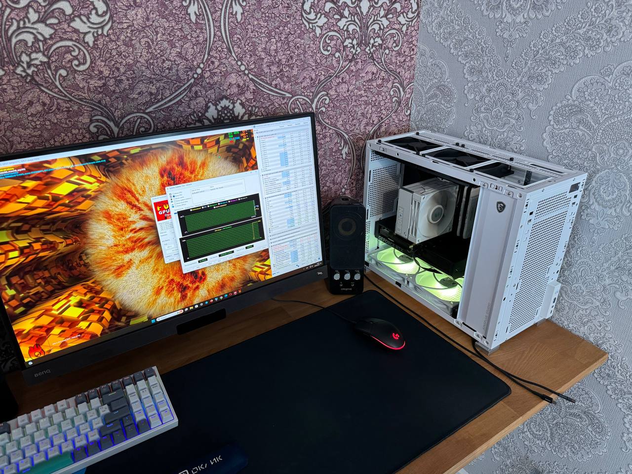

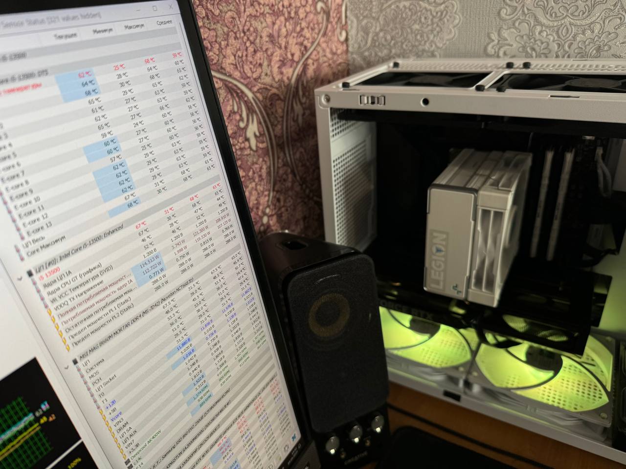

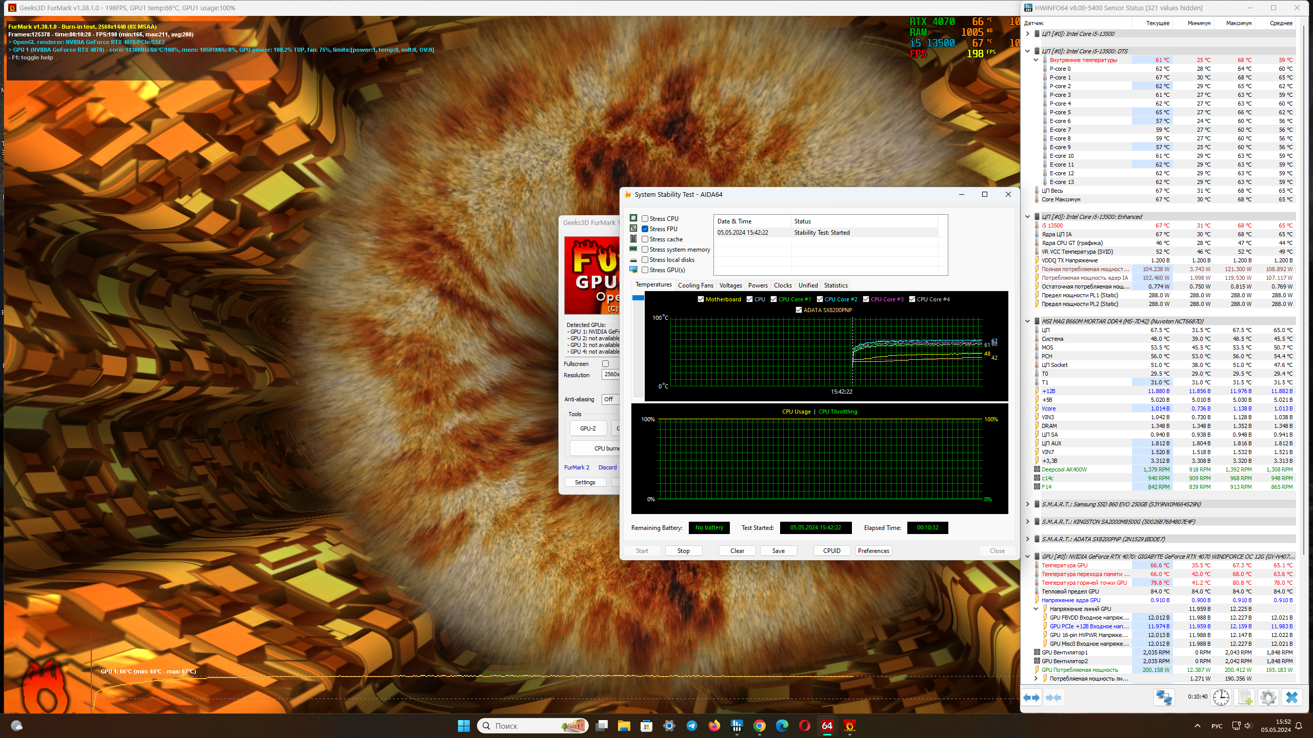

Так, по порядку,
первое, закрытый корпус вертушки 900об аида фпу + фурмарк 10 минут
Снимок экрана (71).png [ 4.13 МБ | Просмотров: 375 ]
photo_2024-05-05_15-38-44.jpg [ 236 КБ | Просмотров: 375 ]

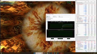

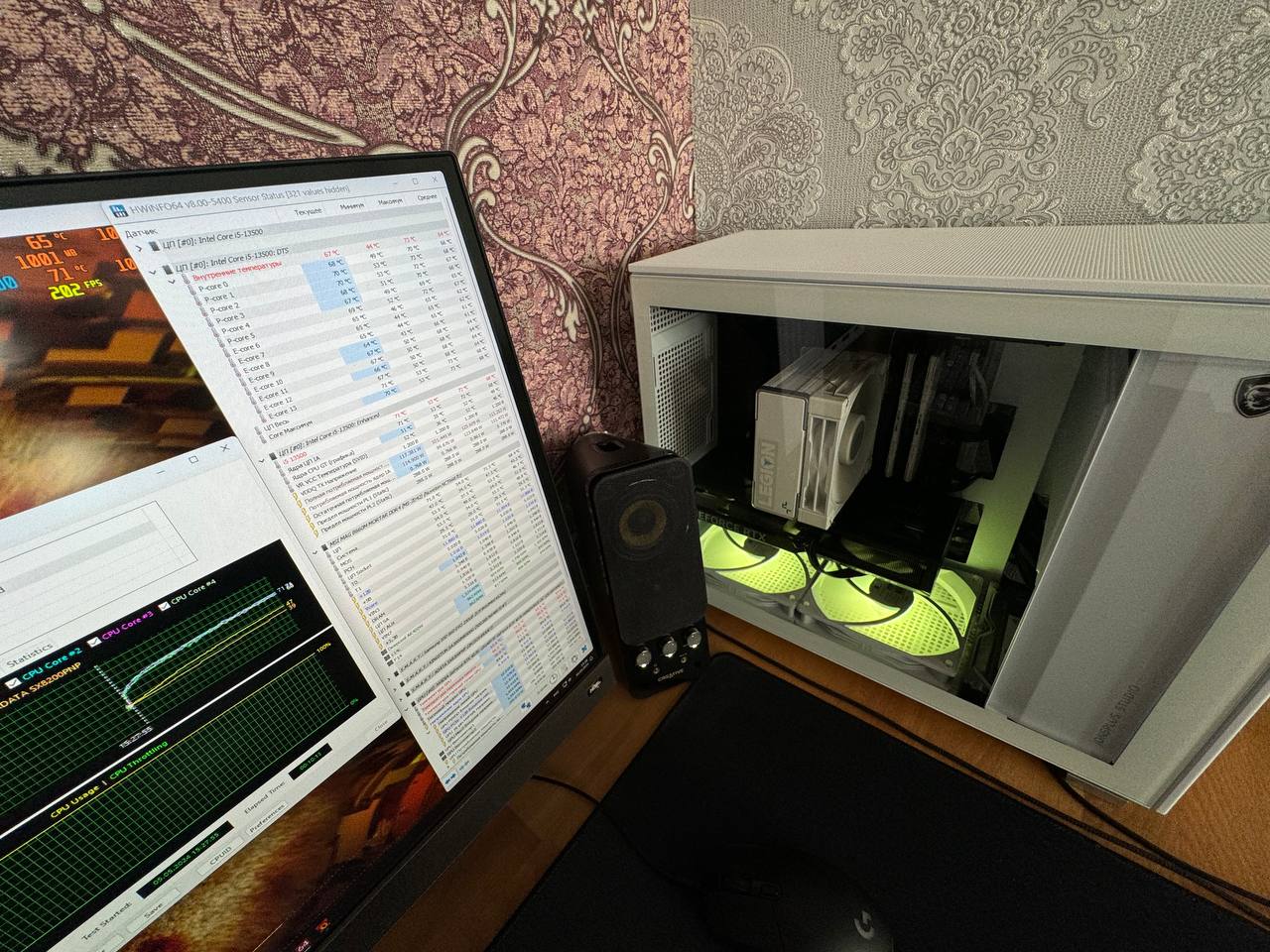

второе, открытый корпус вертушки 900об аида фпу + фурмарк 10 минут
photo_2024-05-05_15-59-04.jpg [ 266.35 КБ | Просмотров: 375 ]
Снимок экрана (72).png [ 4.02 МБ | Просмотров: 375 ]
photo_2024-05-05_15-59-06.jpg [ 142.54 КБ | Просмотров: 375 ]
Самое интересное в закрытом корпусе видеокарта чувстыует себя лучше, холоднее на 2 градуса примерно, а проц +4-5 градусов от открытого
