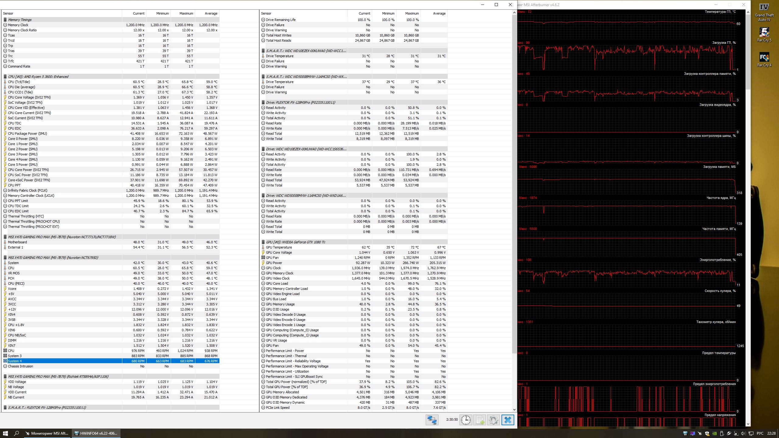

Ну, не прям так, но приблизительно так и вышло. Давай скриншоты покажу:
Штатные вентиляторы
Far Cry 5 (Ryzen 5 3600+GTX1080Ti) - штатные вертушки.jpg [ 1.17 МБ | Просмотров: 884 ]
Тут два на вдув Freactal Design GP-14. На выдув сзади штатный Aerocool. Сверху ничего нет.

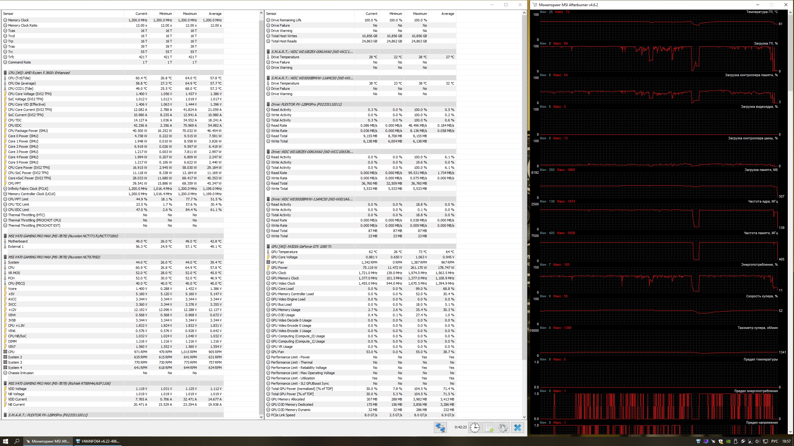

1 вдув, и 2 выдув
Far Cry 5 (Ryzen 5 3600+GTX1080Ti) - 1-вдув, 2-выдув.jpg [ 1.13 МБ | Просмотров: 884 ]

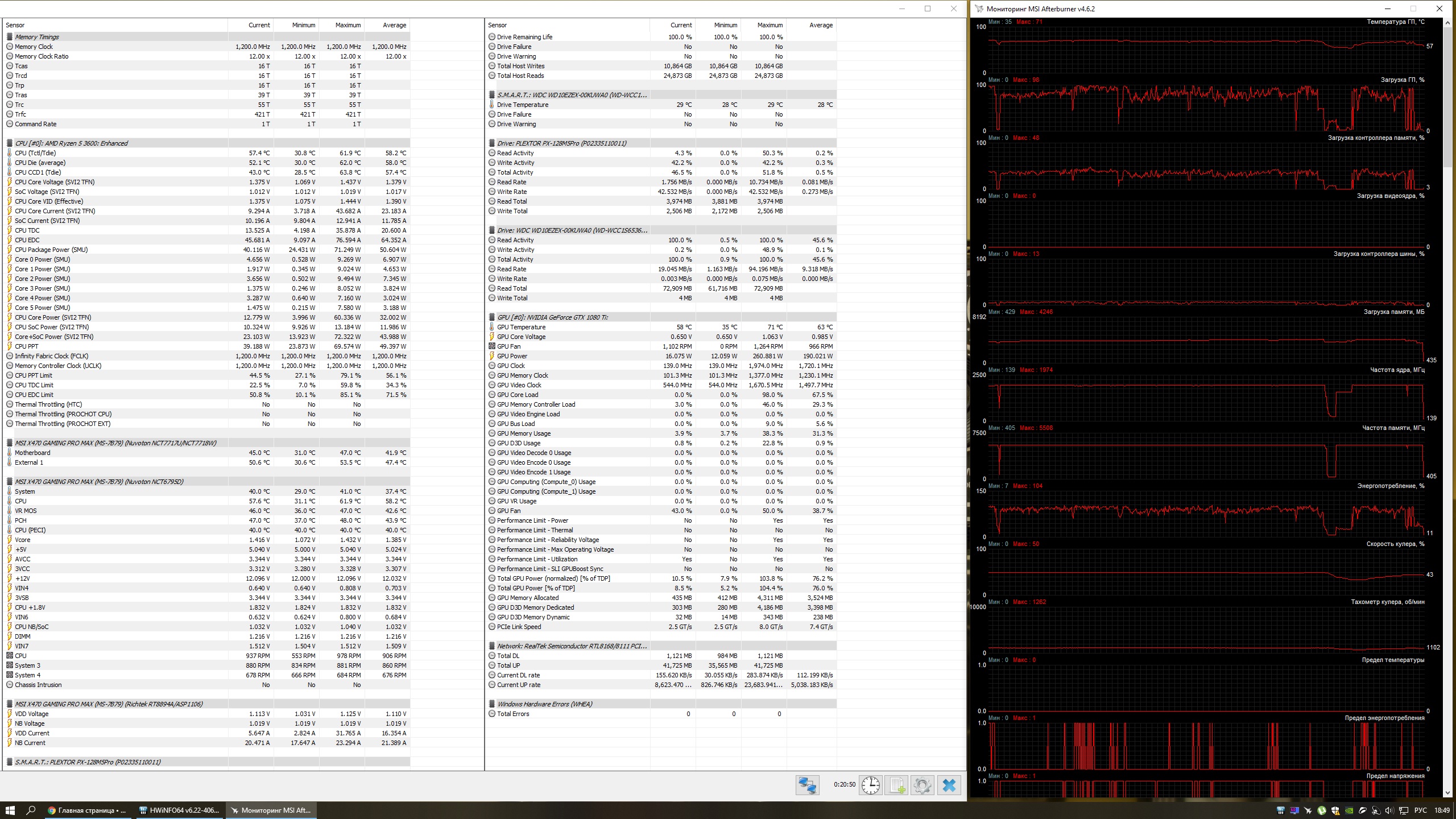

Один остался GP-14 на вдув. Сверху GP-14 на выдув и выдув тыл - be.Quiet BL026
Закрыты отверстия в корпусе
Far Cry 5 (Ryzen 5 3600+GTX1080Ti) - 1-вдув, 2-выдув (заглущены отверстия).jpg
Far Cry 5 (Ryzen 5 3600+GTX1080Ti) - 1-вдув, 2-выдув (заглущены отверстия).jpg [ 1.15 МБ | Просмотров: 884 ]
Всё тоже самое, что во втором спойлере, только закрыты все отверстия 5.25 и закрыта дополнительная перфорация на крыше корпуса.
При соотношении удобства, я бы остановился на втором варианте.
