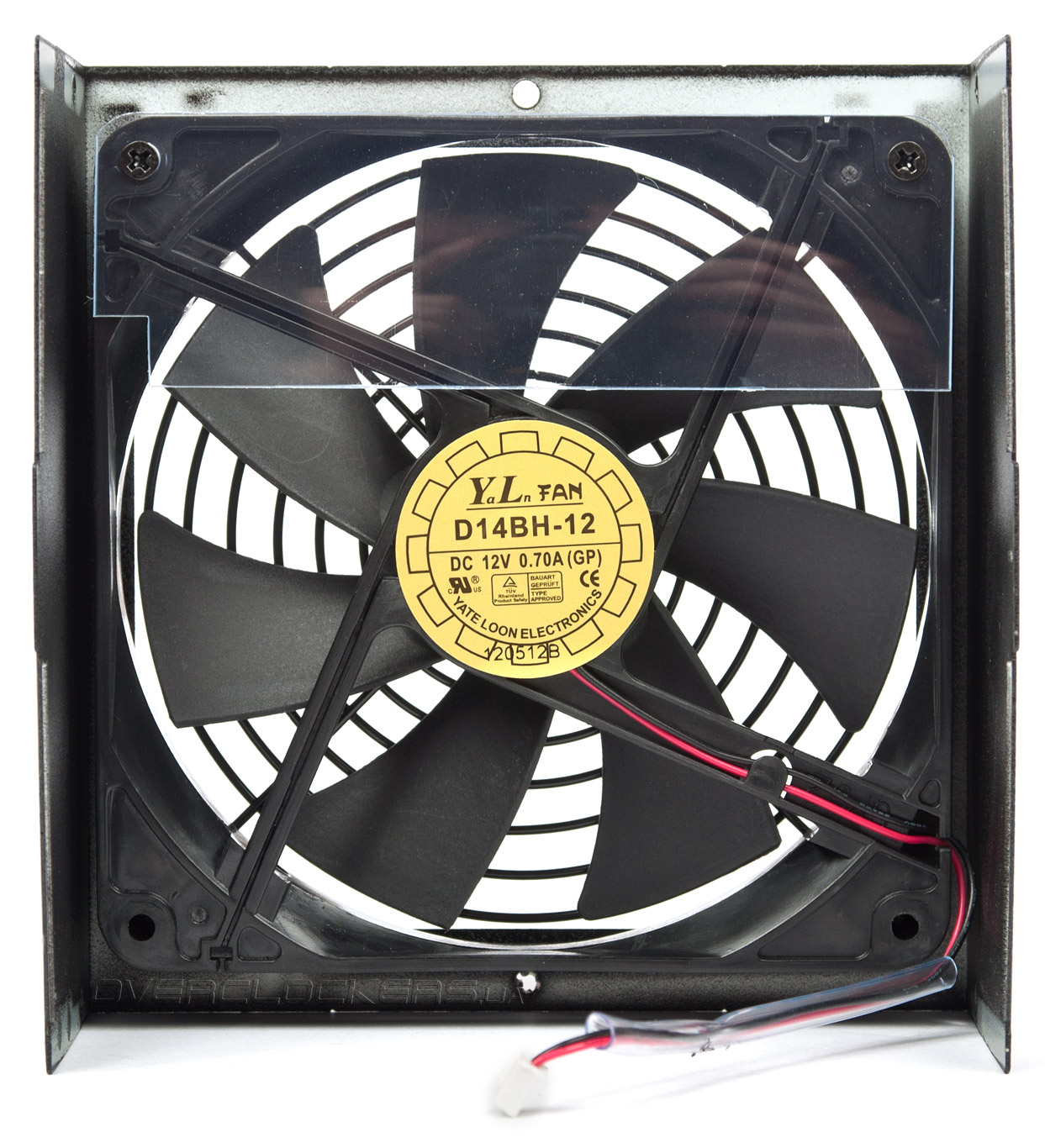

На БП Chieftec bps 750c стал шуметь вентилятор, хотя может быть он всегда так шумел просто я не обращал внимание... ну не суть. В общем он шумноват. Этот блок в комплекте с моим старым железом я отдаю сестре и хотелось бы сделать его менее шумный. Вот пришел сюда спросить что можно в него поставить, какой вентилятор и как подключить?
В блоке стоит вентилятор 140-мм D14BH-12 производства Yate Loon Electronics, с двухвершковым разъемом. Разьем 2 пин не такой как на материнке а как на видеокартах он еще в пластиковое гнездо вставляется (не знаю как называется).
фото вентилятора

Правильно ли я понял из шапки что можно купить любой вентилятор (2,3,4-пин) и соединить два провода плюс с плюсом и минус с минусом и все будет работать? Получается при таком подключении он будет работать на максимальных своих оборотах, правильно?
В данной системе этот БП избыточен к нему подключен только i5-3570К (без разгонна) ssd и HDD без видеокарты. Работает от встройке. Поэтому может быть он даже без вентилятора справится. Однако хотелось бы чтобы в случай чего он мог и на своих мощностях работать.
Какую вертушку вы посоветуете? На прошлых страницах видел советовали be quiet! PURE WINGS 2 [BL047] может быть его поставить? Железо как раз стоит в корпусе be quiet! PURE BASE 500 где установлены, вроде такие же вертушки.
Зачем так дико? Снимаешь наклейку с центра лопастей и отпаиваешь аккуратно провода, таким же способом делаешь с новым и припаиваешь, наклейку обратно.
Вы имеете в виду припаять провод от старого вентилятора к новому? Это мне понятно. Но я спрашивал в том вопросе про другое. Я имел введу все ли будет нормально работать если просто подключить плюс и минус вентелятора не смотря на то что у него 3-4 пин т.е. остальные пины будут не задействованы? И на какой скорости он будет работать? Не нужно искать специально 2 пиновый вентиль?
Нет, жёлтый провод - это датчик оборотов.
Покупаем вентилятор с низком стартовым напряжением, таким же типоразмером как у заменяемого, подключаем + и -, подключаем. Вертушку только возьми низкооборотистую.
