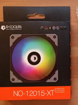

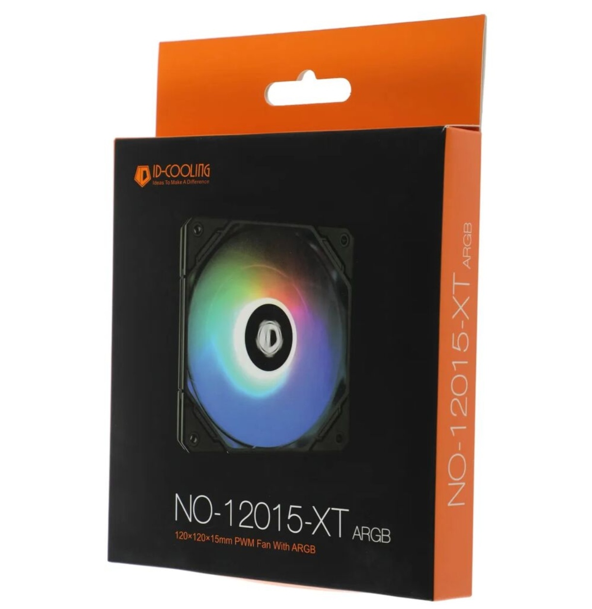

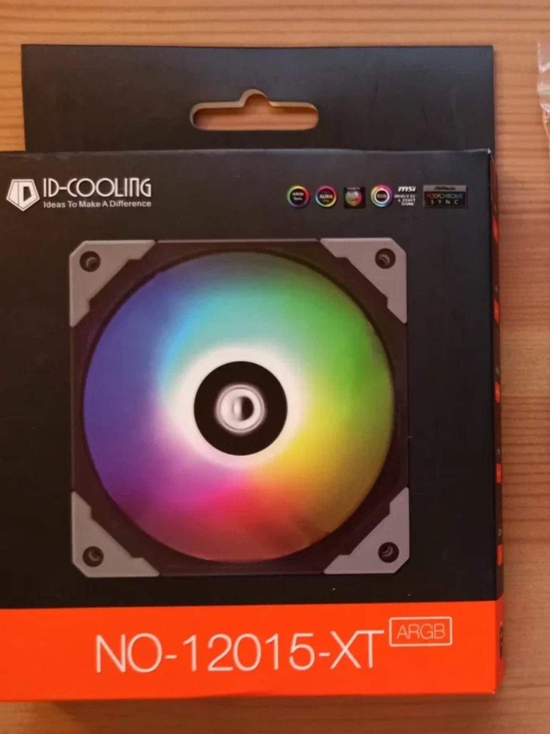

Подскажите пожалуйста хороший ли вентиль Jonsbo HF1215? Не могу найти обзоров и тестов на него. По характеристикам очень похож на SilverStone Air Slimmer 120 ARGB (SST-AS120B-ARGB) G52AS120BARGB20. Думаю стоит рискнуть и попробовать что то новое в виде джонсбо или и так понятно, что это мусор и лучше купить силверстоун?
Добавлено спустя 5 минут 56 секунд:
И ещё вопрос. Поддедыаают ли id cooling?
Мне попадались вентили с коробкой, на котрой были нанесены логотипы о поддержке разных argb стандартов и встречались коробки, где этих логотипов нет, хотя сам вентиль argb. При этом в первом случае в упаковке есть саморезы для крепления в корпусе и винты для крепления к радиатору сво, во втором случае лежат только саморезы в упаковке.
Screenshot_20240703_184744_com.yandex.browser_edit_751336131508230.jpg [ 144.35 КБ | Просмотров: 932 ]
Screenshot_20240703_184311_com.yandex.browser_edit_751352296226557.jpg [ 256.94 КБ | Просмотров: 932 ]
Свет полон горошин, которые издеваются над бобами. - Ф. Ларошфуко
Регистрация: 17.07.2014
Вряд ли. Просто у них куча модификаций. Можно голову сломать...
Только зачем они? Слабенькие очень.
