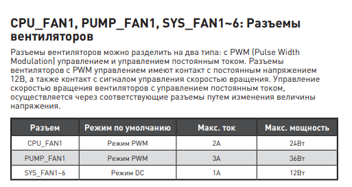

Leon75 спеки материнки надо смотреть. У MSI, например, два разъема расчитаны на больший апераж
изображение_2024-08-29_104753140.png [ 43.25 КБ | Просмотров: 671 ]

iamgreen, но никак не:
Shturbanfurer писал(а):
да и ток в пол ампера небезопасно
Вот я и задал вопрос: почему вентилятор в пол ампера опасно вешать на разъем который держит нагрузку в ампер.

Регистрация: 16.10.2014
простой пример - водянка LS720. Смотрим на коробку - помпа 0.47A. Fan -0,29. Умножаем на три и получаем 0,87
Чет я не видел в теме по необслуживаемым водянкам массовых жалоб, что вышли из строя материнки из-за вентиляторов.
Многие фантексы вешают, я в том числе - 0.36 ампер в режиме advanced. Итого 1.08 ампера на 2амперном разъеме. ничего не сгорело на трех компах.
Регистрация: 09.04.2018
iamgreen
Вопрос тот же: - Где граница безопасности? Дайте обоснование, если сможете?
границу обозначил производитель материнки, мне этого достаточно.
