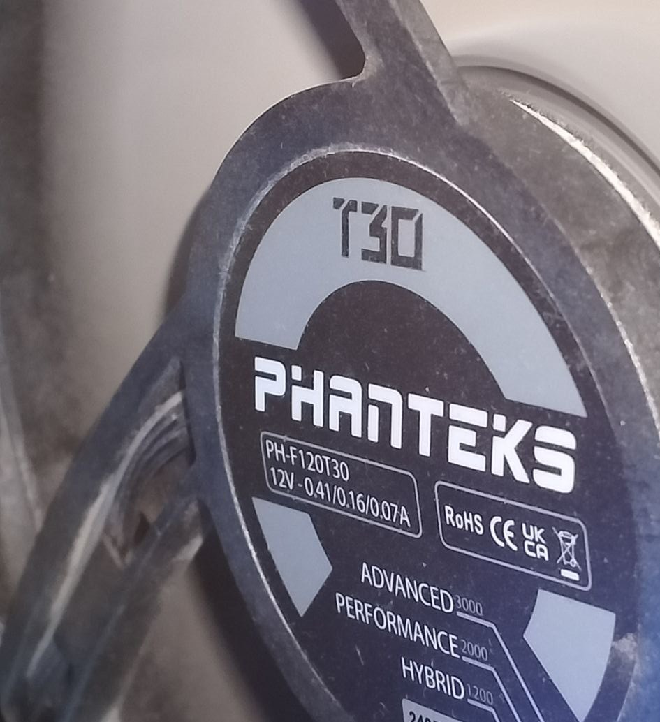

Регистрация: 31.12.2010
Mosfet писал(а):
указано 3 режима работы: 3000об - 0,36А, 2000об - 0,13А, 1200об - 0,05А.
Где такое указано? Посмотрел на коробке, на сайте - везде указано 3000-0,41, 2000-0,16, 1200-0,07.

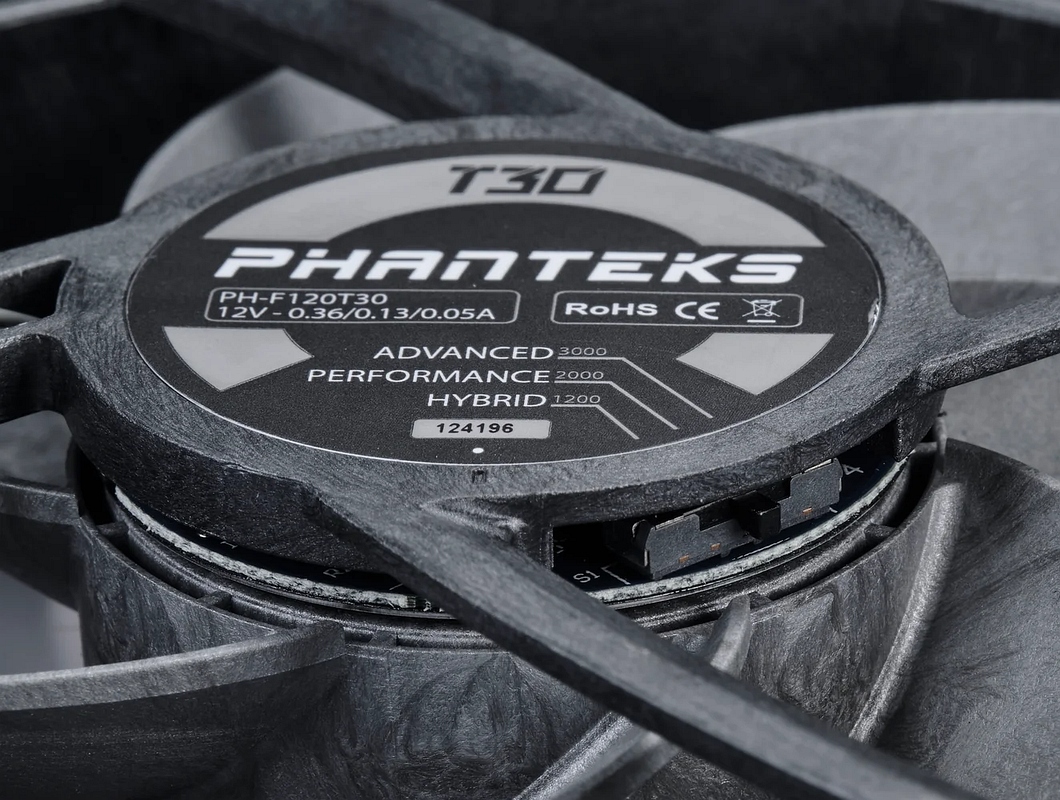

Регистрация: 05.03.2003
Откуда: Россия,Поволжье
ego0550 писал(а):
Где такое указано?
На самом вентиляторе указано.
Фото
PH-F120T30.jpg [ 410.71 КБ | Просмотров: 544 ]
Нет, на самом вентиляторе ровно та же информация, что на сайте и на коробке:
PHT30.jpg [ 169.89 КБ | Просмотров: 524 ]
То есть тебе даже в голову не приходит что могут быть изменения в разных партиях вентиляторов? Вот, кстати, обзоры этих вентиляторов, где есть фотографии, в том числе и коробки, где тоже указаны 0,36А, 0,13А, 0,05А:
https://www.techpowerup.com/review/phan ... fan/2.html
https://hwbusters.com/cooling/phanteks- ... recheck/2/
