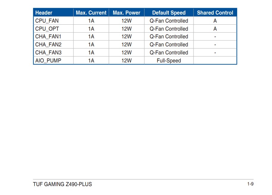

Регистрация: 16.10.2014
ego0550 писал(а):
на том же 1200 сокете и более ранних моделях там все разъемы были совершенно одинаковые по 1А.
z490a-pro - выделенный разъем под помпу
