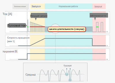

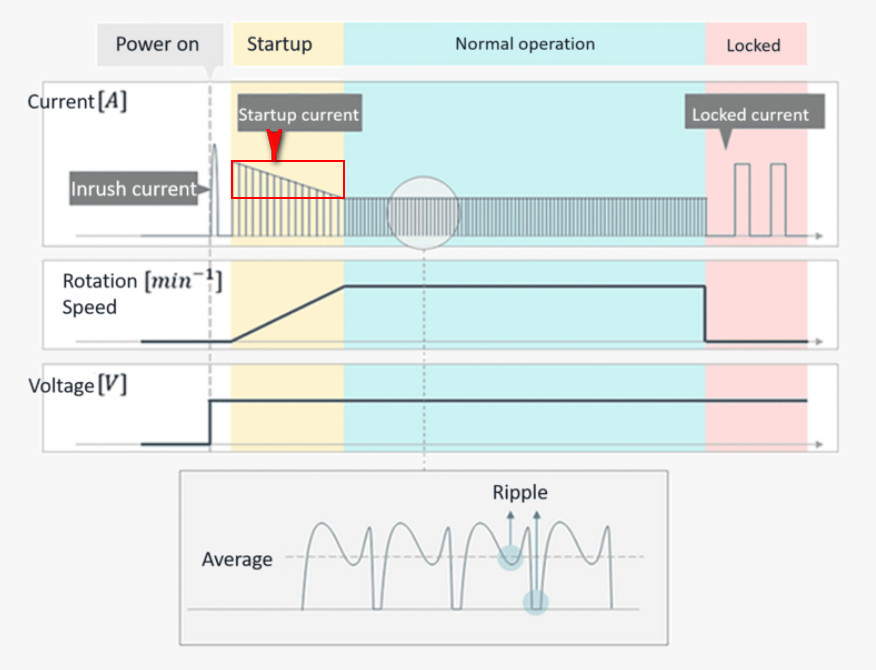

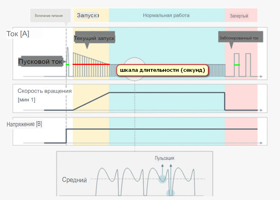

Mosfet писал(а):
Rated current - это номинальный ток. Видимо есть обстоятельства, при которых у этого вентилятора он может быть больше.
Во всех вентиляторах, в момент пуска, всплеск тока превышает номинальный. Для тебя это новость? Читаем УРОК №5 от SANYO DENKI:
Ток вентилятора
При выборе вентилятора в качестве компонента устройства необходимо учитывать изменения тока при запуске и выключении, чтобы предотвратить перегорание устройства. В пятом уроке мы подробно расскажем о токе вентилятора. Вентиляторы приводятся в движение двигателями, поэтому одной из характеристик двигателей является изменение тока. С момента включения вентилятора значение тока постепенно уменьшается, а во время устойчивой работы он показывает почти постоянное стабильное значение. Здесь мы объясним процесс изменения тока в три этапа: «При включении», „При запуске“ и „Во время устойчивой работы“.
Процесс изменения тока
🔴 Ток вентилятора: включение питания
Цепь привода вентилятора оснащена такими компонентами, как сглаживающие конденсаторы. Поэтому в момент включения питания все они начинают заряжаться одновременно, и мгновенно протекает большой ток. Этот большой ток называется «пусковым током». Пиковое значение пускового тока определяется цепью привода вентилятора и часто является самым высоким значением тока во время изменения тока, но в то же время оно имеет свойство сходиться за короткий промежуток времени.
🔴 Ток вентилятора: при запуске
После подачи питания на вентилятор возникает высокий пиковый ток, даже если скорость вращения вентилятора невелика. Мы называем его пусковым током. Пусковой ток достигает максимума сразу после запуска и постепенно уменьшается по мере увеличения скорости вращения вентилятора. Это происходит потому, что при вращении вентилятора он также работает как генератор, вырабатывая мощность, называемую «обратной электродвижущей силой», которая пропорциональна скорости вращения. Продолжительность пускового тока зависит от типа вентилятора, но в большинстве наших продуктов она составляет менее 10 секунд.
🔴 Ток вентилятора: при постоянной работе
Ток, при котором скорость вращения вентилятора стабильна, называется «номинальным током». Ток при устойчивой работе содержит пульсации из-за влияния обратной электродвижущей силы и т.д. Номинальное значение тока, указанное в каталоге, является средним значением с учетом пульсаций, но поскольку периодически возникают примерно одинаковые пульсации, они не оказывают существенного влияния на среднее значение.
🔴 Ток вентилятора: Когда лопасти ограничены
В маловероятном случае, если лопасти вентилятора будут зажаты каким-либо внешним фактором, возникнет высокий ток, аналогичный пусковому. Чтобы предотвратить перегорание вентилятора из-за постоянного высокого пикового тока, наши продукты оснащены функцией «защиты от перегорания при ограничении вентилятора». Например, в случае вентилятора охлаждения постоянного тока, «метод отключения тока» автоматически включает и выключает вентилятор периодически, чтобы предотвратить его перегорание.
Контролируется: SANYO DENKI CO., LTD. Отдел проектирования систем охлаждения
дата выхода: 2018-05-07 00:00
https://techcompass.sanyodenki.com/en/t ... index.html
Переведено с помощью DeepL.com (бесплатная версия)

максимальное значение пускового тока не существует все эти 10 секунд
Зато существует пусковой ток, превышающий номинальный почти 10 секунд.
ScreenShot04036.jpg [ 65.55 КБ | Просмотров: 1409 ]

Mosfet писал(а):
Я сказал, что пусковой ток имеет малу длительность, что полностью соответствует заявленному тобой "короткому промежутку времени".
Нет, не так. Взгляни схему. Токи, как на ладони. По длительности, обсуждаемый пусковой (отмечен красным) уступает только номинальному, но превосходит два остальных (отмечены зелёным) на порядок и в разы.
ScreenShot04038.jpg [ 91.36 КБ | Просмотров: 1155 ]
Mosfet писал(а):
указанные тобой 10 сек. это время всего процесса пуска, а не время существования пускового тока
Нет, не так. 10 сек -- это длительность обсуждаемого нами пускового тока запуска вентилятора (не путать с мгновенным пусковым током при включении питания).

Регистрация: 21.11.2006
Иннокентий Павлович
Видимо ты уже забыл, что сам по обзору на сайте Клуба DNS установил определение, что пусковой ток это максимальный :facepalm:
Иннокентий Павлович писал(а):
максимальный ток. Понимай пусковой. Какие проблемы?
Поэтому я пишу в твоих терминах. Ты не понимаешь свои собственные определения? Видишь какие возникают проблемы, когда просто перепечатываешь чужие статьи не задумываясь о том что в них написано.
Так что по твоему графику и в твоих определениях пусковой ток примерно 0,5 сек.
