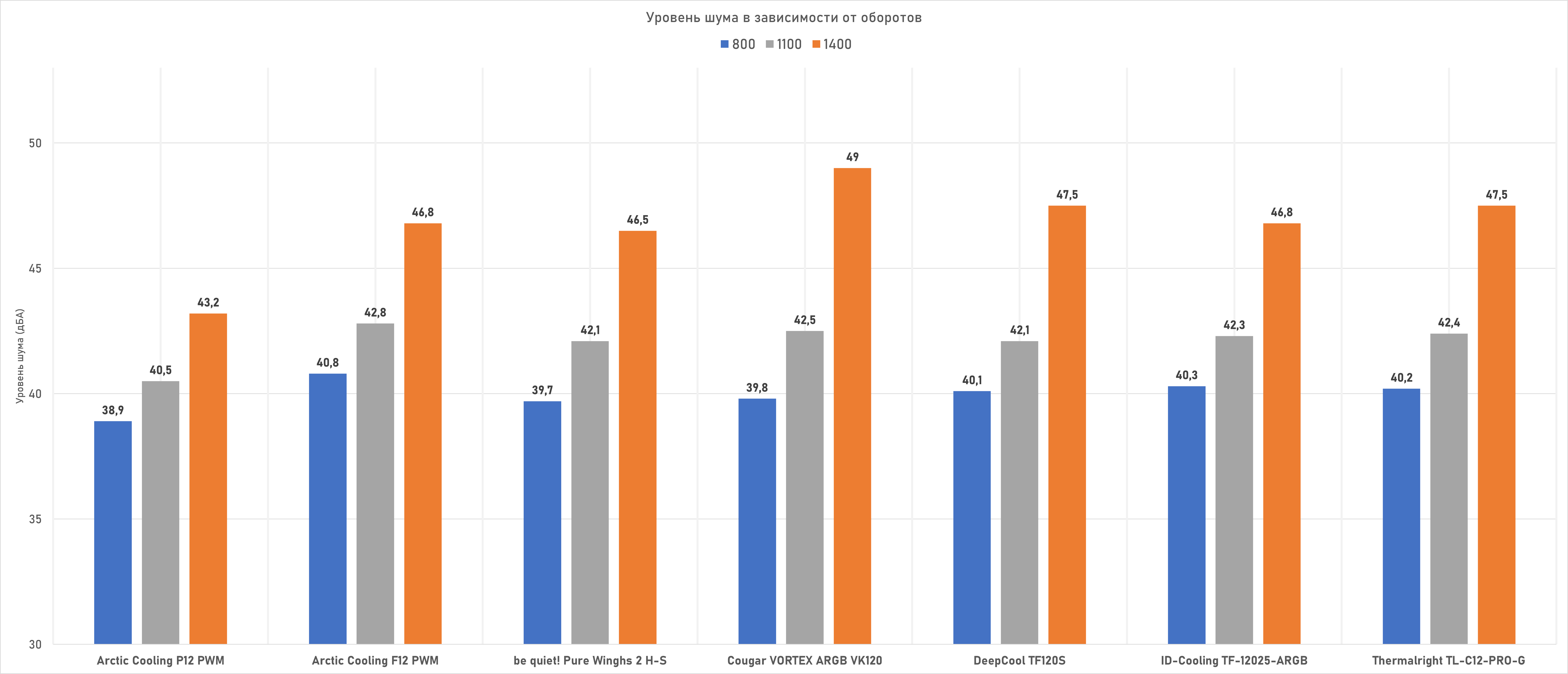

А что касается шума, то вот:
https://o.dns-shop.ru/original/st1/0cd4 ... 87d59b.png
Т.е. P серия не хуже, она для аналогичной эффективности требует больших оборотов. Но она может себе эти обороты позволить, т.к. P серия значительно тише.
Т.е. сравнивать их на одинаковых оборотах неграмотно. Нужно выяснять соотношение производительность/шум.
