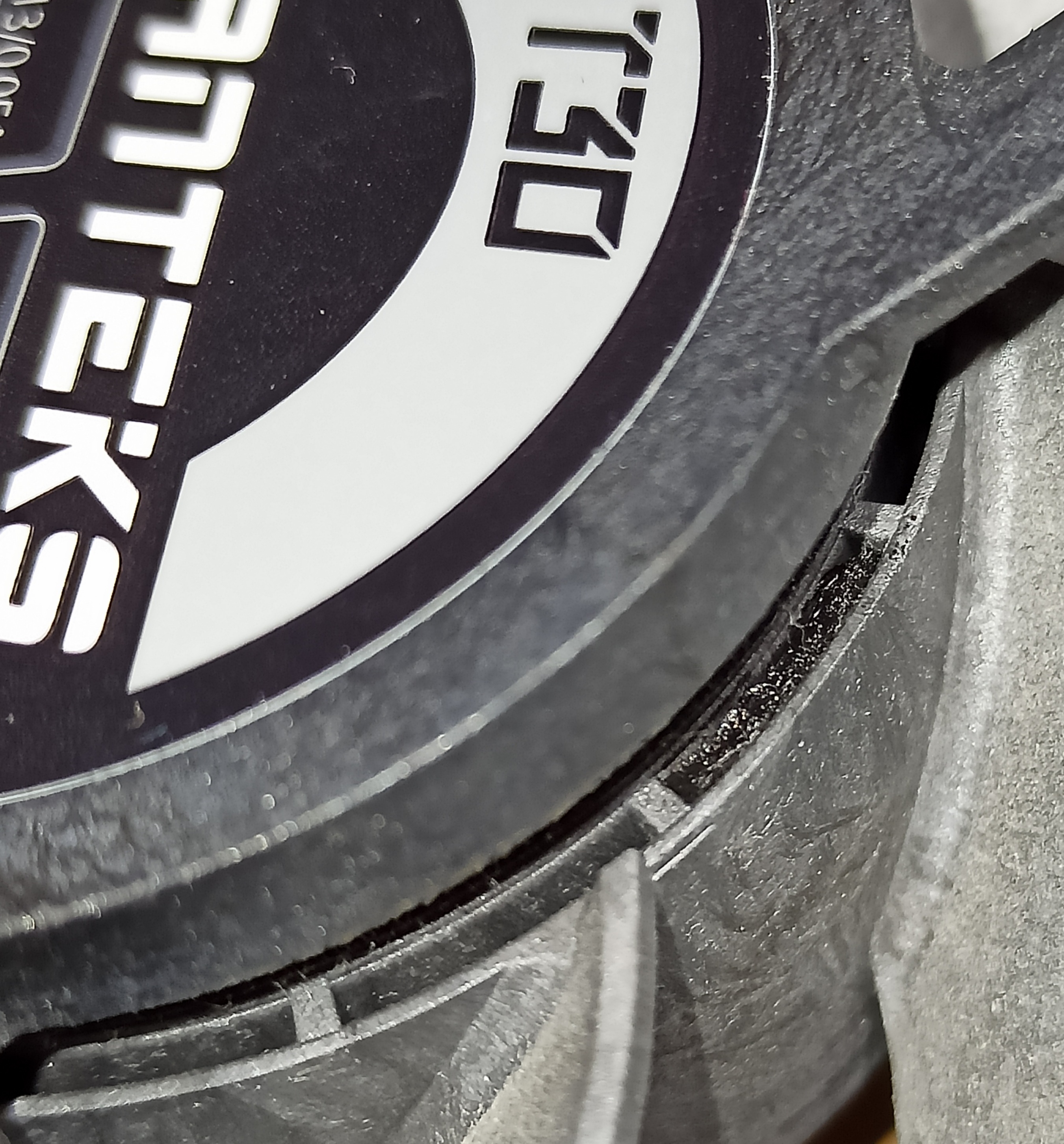

Т30
T30.jpg [ 1.38 МБ | Просмотров: 628 ]
Тут непосредственно для балансировки сделали специальные ячейки, которые заполняются компаундом. Где-то одна ячейка заполнена, где-то две рядом, а где-то и через несколько ячеек.

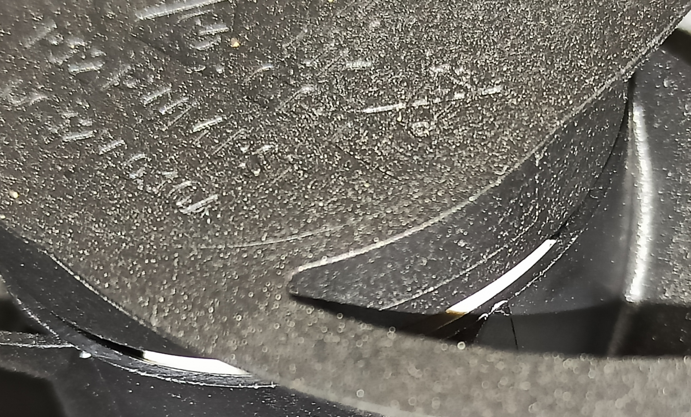

В арктике решили задешманить и просто лепят какую-то полоску на внутреннюю сторону пластика.
На этом полоска занимает чуть ли не четверть ротора

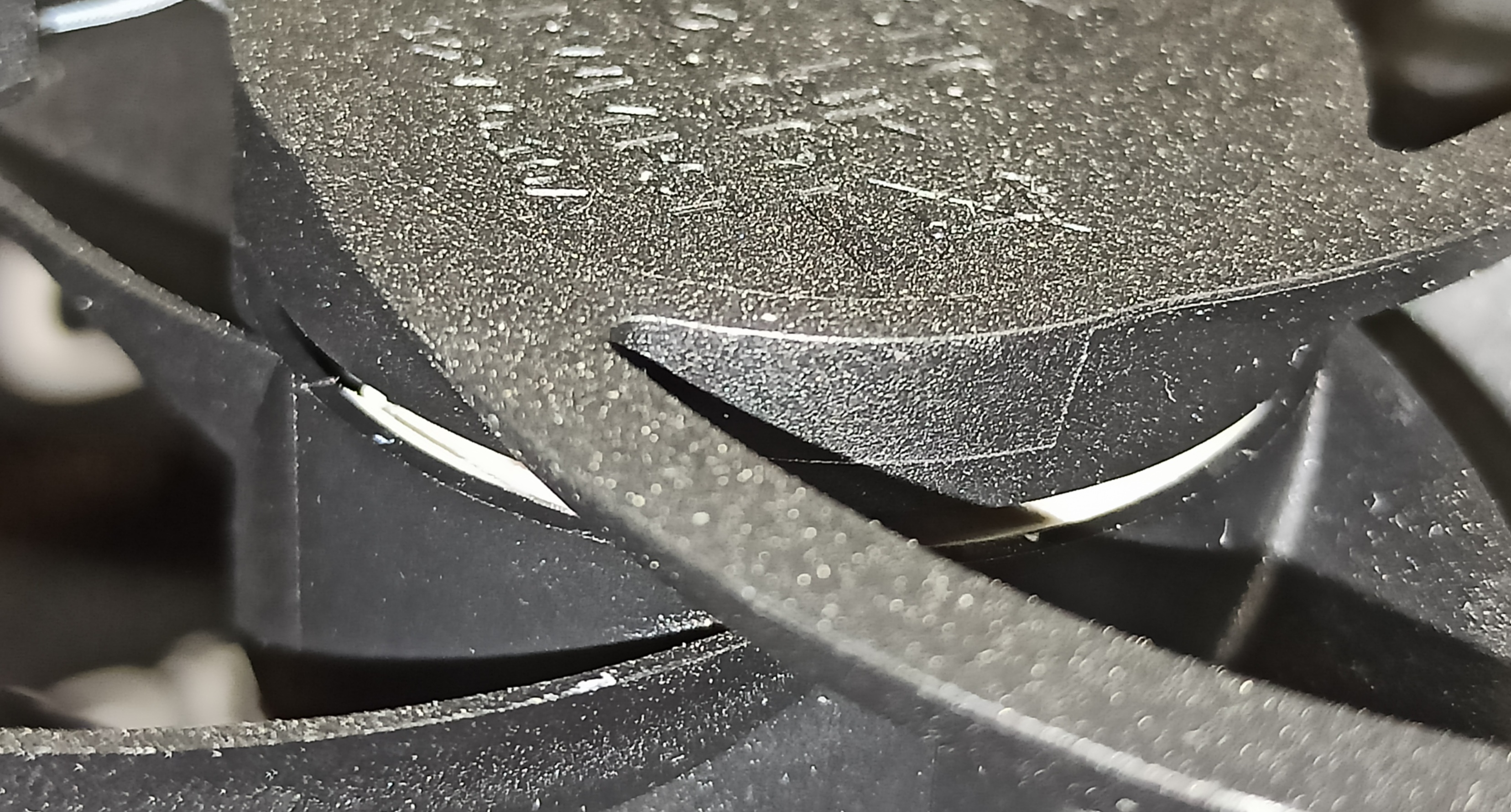

P12_1.jpg [ 1.33 МБ | Просмотров: 628 ]
На этом полоска заметно меньше
P12_2.jpg [ 1.14 МБ | Просмотров: 628 ]
Такие белые балансиры появились на последних ревизиях Р12, и у них уже нет никаких резонансов и вибраций при изменении оборотов, как на прошлых, где этих балансиров не было.

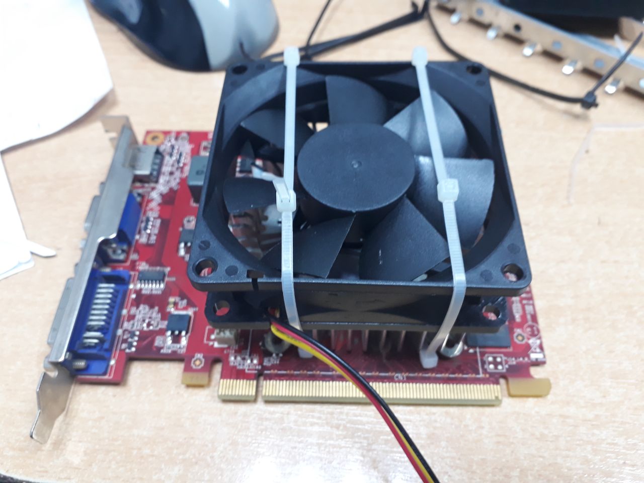

photo_2024-10-23_17-35-00.jpg [ 123.64 КБ | Просмотров: 457 ]
