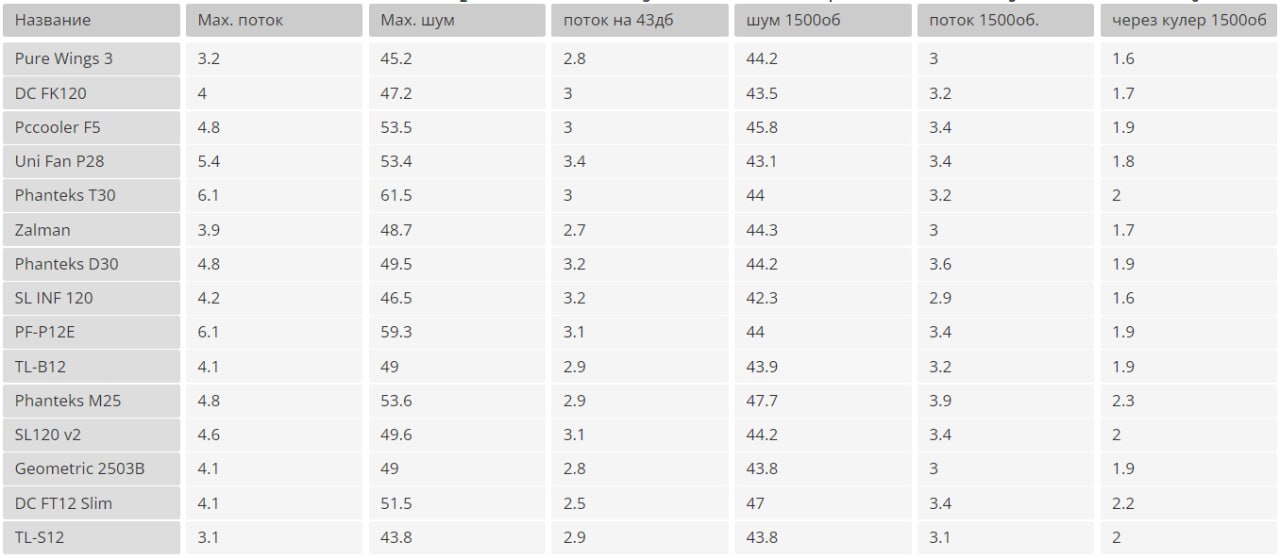

свежие тесты вертушек

Xardazzz ага, смотрел, там Т30 зафакапили декшман вертухи)))
Судя по звуку его анемомента - ему место уже на помойке, и что он там считает - непонятно.
И методика потока - хз какая, Нужно мерить общий поток всей вертушки, а не в любом рандомном месте за вертушкой. А для этого нужна труба.
Так была вроде у него труба? прОпил штоле.
Почему зафакапили? Он на оборотах до 1500 ничем и не отличается от других хороших 25мм вертушек.

Hro писал(а):
вроде у него труба?
там станок у него, трубы никогда не было. А анемометр просто ставится за феном на "подиум", все это 3д напечатано вроде.
ego0550 писал(а):
он жужит как кусок говна
не жужжит) Даже на его видео слышно, что он один из самых тихих по типу шума, при одинаковых вроде бы 43 дБ. Там еще 3-4 фена неплохо звучат.
это и есть зафакапили) Он на 1100-1200 об работает как остальные на 1500 по потоку как минимум. Но если мерить как он - то да, факап
А в чём выражается его 1200 такой же, как остальные на 1500?
"то не первый тест, где на 1500-1600 оборотах он никак не отличается от других.
Один А15 на 1500 равен двум! Т30 на 1600.
И зачем козе баян?
Может быть на 3000 оборотах на 360мм медном радиаторе они и дадут жару, но в других сценариях никакой разницы. Даже фактически проигрыш...

CHiCHo писал(а):
эффективность на радиках
А где эффективность? Т30 через радиатор дует 2, а М25 2,3. Deepcool FT12 SLIM дует 2,2! Слим, Карл!

Винни-Пух
Так я сказал, что тесты не тесты
Так это читерство. Трубы в компе нигде нет. А "разлет" воздуха в стороны у всех разный, тоже стоит учитывать в реальности.
ну если поставить фен на расстоянии от выхлопной решетки, то да :D
А когда он стоит вплотную к решетке, учитывать надо только убогую конструкцию рамы, из-под которой поток уходит внутрь корпуса, а не наружу.
А разлетается воздух в стороны или конусом уходит - это больше для маркетинговых материалов Арктика годится :D
