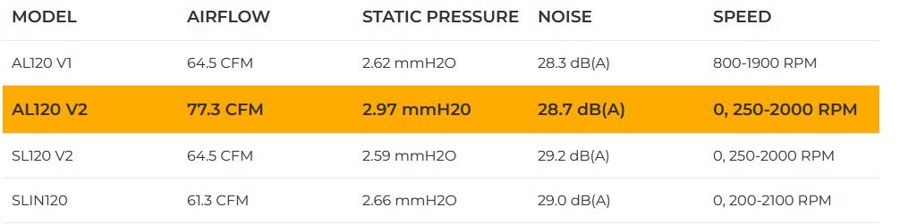

SL-INF в AIO - самые слабопроизводительные.
Начал смотреть в сторону SL V2, т.к. дизайн зашел и есть rev версии.
Но вычитал, что AL V2 самые производительные. Из минусов - дизайн меньше нравится, но любоваться десктопом как картиной я не планирую, просто над овсе в едином стиле. И rev версии нет...
Вот сижу голову ломаю... А нужно ли заморачиваться с производительностью, или можно чуть выше обороты поставить.
Да и вообще не самый горячий билд собираю: 9800x3d+4080 S
2024-12-10 08_52_22-UNI FAN AL V2 - LIAN LI is a Leading Provider of PC Cases _ Computer Cases — Moz.jpg
2024-12-10 08_52_22-UNI FAN AL V2 - LIAN LI is a Leading Provider of PC Cases _ Computer Cases — Moz.jpg [ 35.19 КБ | Просмотров: 1446 ]
