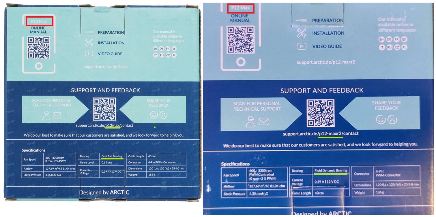

Арктики P Max изначально (первая ревизия вроде) были на шарах, отсюда и шуршание. Вторая ревизия уже не на шарах.
1.jpg [ 336.03 КБ | Просмотров: 1000 ]
Ресурс на максимальных оборотах исчисляется часами? Минутами? 3300 на втулке - "гениальное" же решение...
Белые были на втулке, а черные на шарах. Но жалобы на шум были как у втулочных так и шариковых, просто разные по характеру шума.

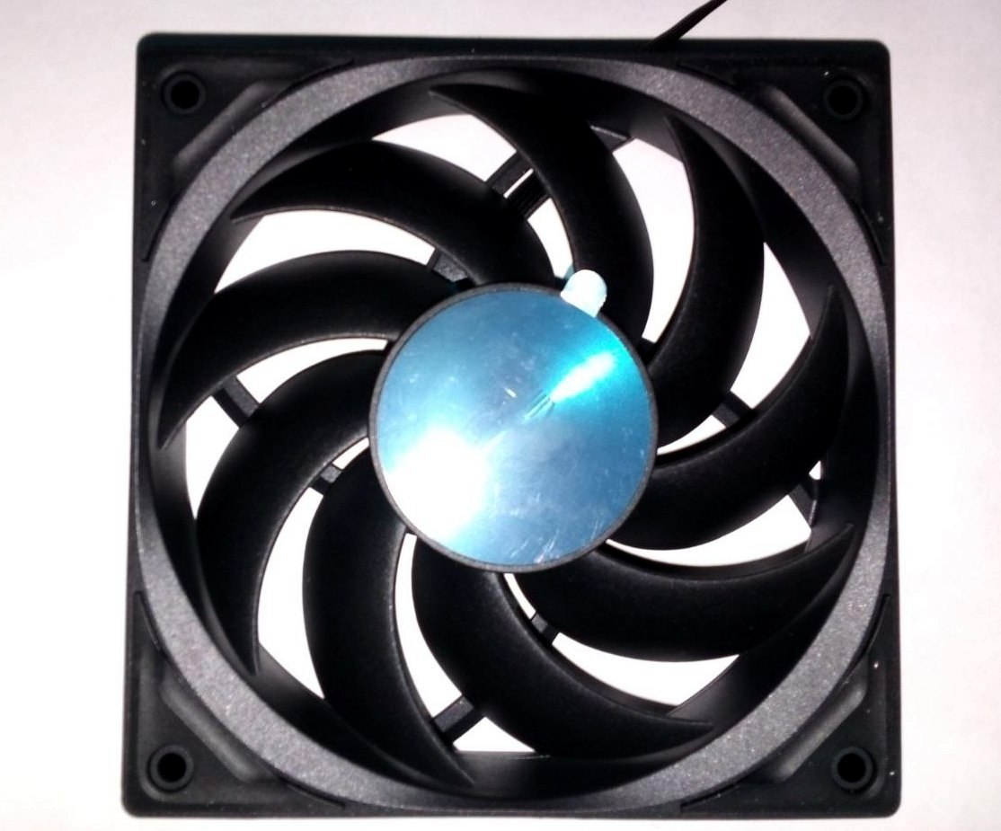

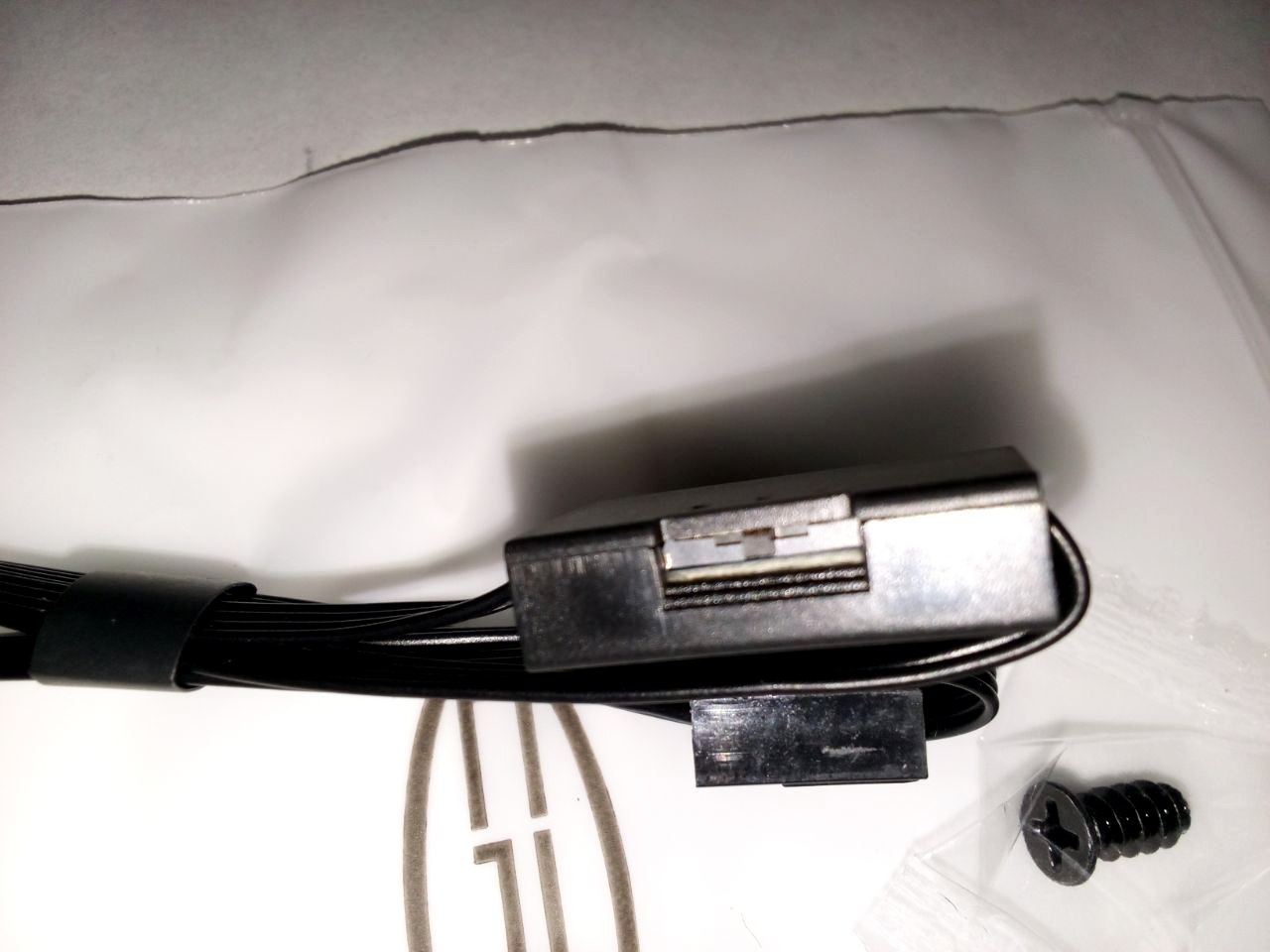

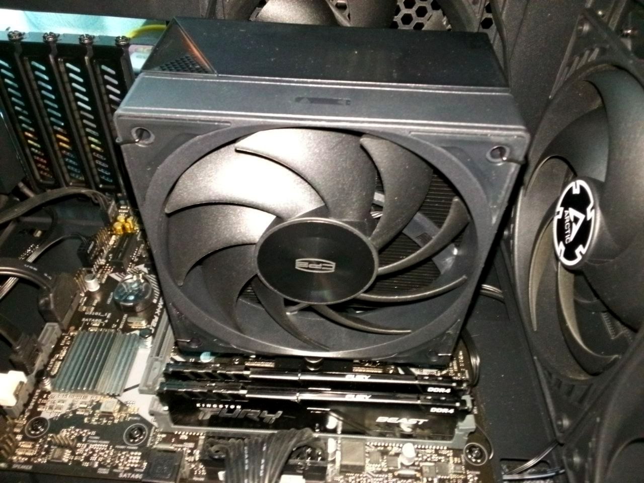

Взял на пробу вентиль PCColer F5 R120 BK. Недурственно однако. Брака нет (не вибрирует и не "левачит шумом"). Условно тихий до 1100 оборотов (вне корпуса). В комплекте некая фиговина, типа реобаса.
photo_2025-01-11_13-01-28.jpg [ 115.92 КБ | Просмотров: 716 ]
photo_2025-01-11_13-00-48.jpg [ 92.14 КБ | Просмотров: 716 ]
photo_2025-01-11_13-01-16.jpg [ 209.78 КБ | Просмотров: 716 ]
Такие вентиляторы стоят на кулерах серии RZ.

wwr222 писал(а):
А на выдув что там стоит?
Регистрация: 17.07.2014
Родной "ЛианЛи", сверху - р14
