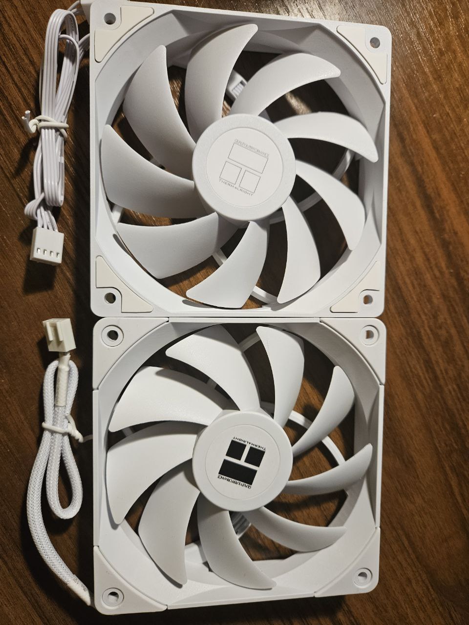

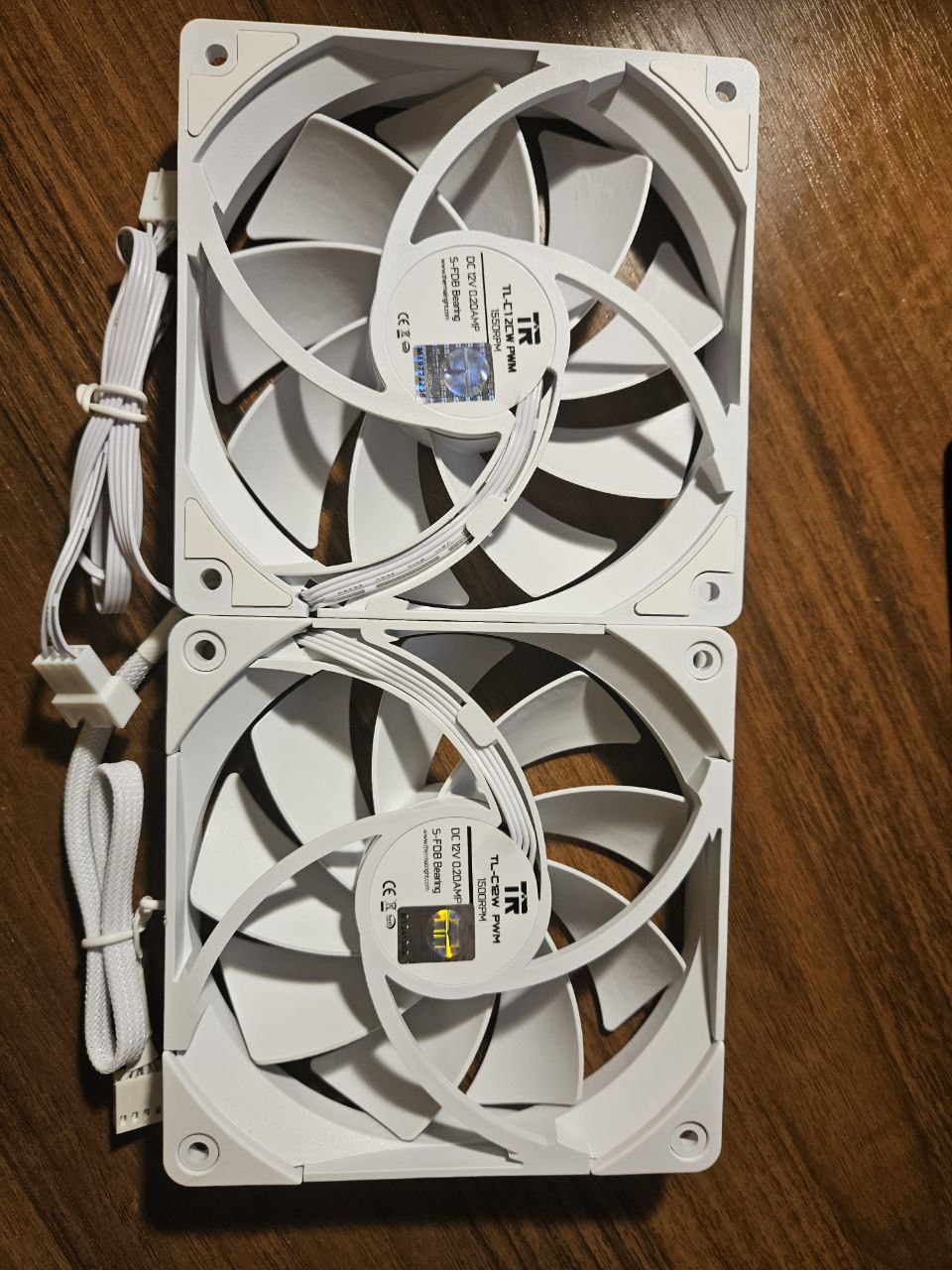

волею случая довелось одновременно подержать с12 и с12с. итак. отличия:
1. виброуголки. на "старшей" модели они более крутые
2. на с12 провод в оплётке но нет PST (тут может быть играет то что с12 у меня была комплектная от кулера а не ретейл)
3. естественно направление вращения
4. ... и всё.
в остальном 2 ну вот совершенно одинаковых вентилятора. лопасти одинаковые, зазоры идентичны, пластик такой же...
в целом я не могу понять почему "старшая" модель стоит в 2 раза дороже. неужели уголки такие дорогие? при том что конкретный экземпляр с12 имеет такую ничем не прикрытую вибрацию что стоя на столе заставляет этот стол вибрировать. в подвесе на кулере вроде не так заметно... (но тут сложно сказать, там вентилятор БП перекрикивает всё)

waldor попробуй из них турбину сделать! :hitrost:
-поставь между ними проставку из рамы от вентилятора без мотора и лопастей и стяни винтами м4. Можно еще скотчем обмотать чтоб щелей не было.
- потом сравни один на 1000 об. против двух на 500 :nyam:
Регистрация: 17.07.2014
А у меня оба варианта Thermalright TL-C12C-S (АРГБ) при оборотах выше 1300 подвывают при наборе или сбросе оборотов. Если бы такой режим использовал, то сдал бы их обратно.
