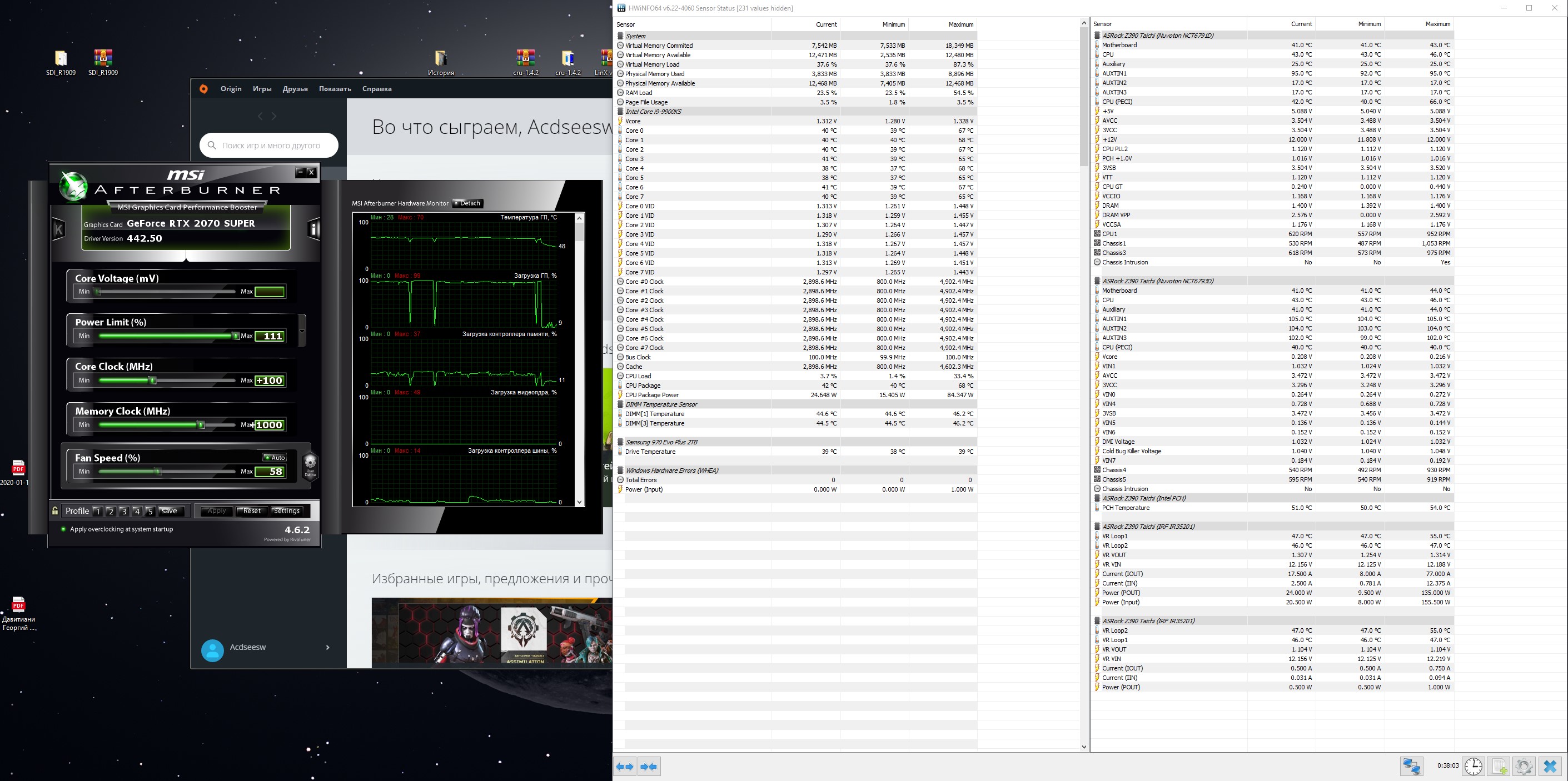

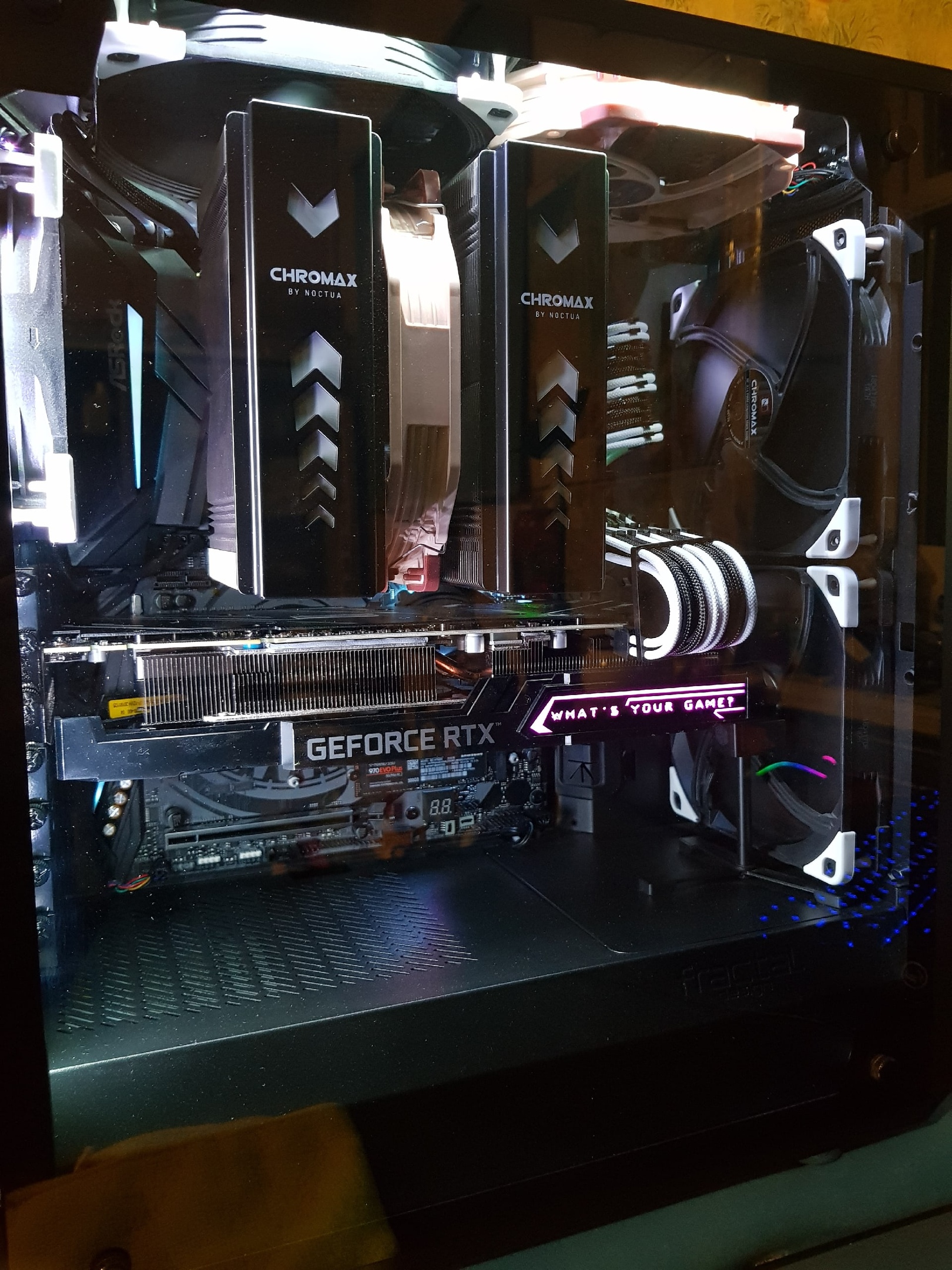

Столкнулся с проблемой - температура памяти (г-скил 1.4v). Как решить?
Имею корпус Meshify C, паралон спереди снят, крепления под 120 вырезаны (они мешали потоку и шумели), стоят 2х140мм (Noctua NF-A14) совместно с антипылевыми фильтраит AKASA Aluminium Fan Filter 140мм GRM140-AL01-BK.
Сзади стоит 120 мм Noctua NF-S12A сверху на выдув ему помогает 140 мм Noctua NF-A14
Обороты были настроены на положительное давление в корпусе, однако при таком раскладе видеокарта жарила оперативную память до 47-48 градусов. Сейчас пытаюсь с этим бороться и прошу вашего совета.
Пока что поставил на фронт вверху 140шку на вдув (400 оборотов) температура память при этом упала где-то на 1-2 градуса. Это с учетом того, что сверху на корпусе, лежит шатаная сетка. Она очень сильно режет поток, если ее убрать температуры в принципе падают достаточно не плохо.
Какие варианты можете посоветовать? Скриншоты температур и фото корпуса прилогаю.

Это теория, а на практике выходит по разному, описал выше мой случай, который сейчас пытаюсь решить. Вдув сверху помог при этом температура видеокарты не изменилась, а процессора стала чуть выше. Открытый стенд дает выигрыш в 3 градуса по видеокарте между тем как у меня сейчас.

Иннокентий Павлович
Есть мнение, что память после нагрева до 50 градусов может выдвать ошибки. Верхний вентилятор помогает снизить температуру памяти без изменения температуры видеокарты, вроде вроде не несет он.
Если можете дать какие-то конкретные рекомендации - буду благодарен.
Meshify C (35 литров), TDP в/к - 215W, проц. - 127W, 3 шт. A14 + 1 шт. S12A + 1 шт. ?
Через перфорацию под в/к воздух выходит наружу или как ? Дымните там чем-нибудь.

Процессор в ЛинХ может жарить до 240W в обычном использовании более 170w не видел.
Вентиляторы 3 шт. A14 + 1 шт. S12A и + 1 NF-A15 140mm (с ноктуа д15, ранее не использовал и считаю идею использовать сомнительной, хотя память охлаждает).
Да, что в нагрузке, что в простое воздух оттуда выдувается (по краней мере совместно с NF-A15), без него тоже должен был бы выдуваться. Если требуется, проверю. Скорость оборотов всех вентиляторов привязана к температуре процессора. Если требуется, как настроены кривые - покажу.

Acdsee
Существующий S12A импотент, заявленные ТХ на оф. сайте завышены в 2 раза. Удаляем его.СО с акцентом на RAM ("избыточное" давление):
1. тыл ------------- NF-A15 PWM (36,4 CFM; 35 дБА), обороты не ограничивать;
2. верх 1х140 ---- NF-A14 PWM у тыла, ограничить до 580 об. (7В; 33,1 CFM; 31,2 дБА), удалить фильтр,
заглушить в потолке всю незадействованную перфорацию.
3. фронт 2х140 --- NF-A14 PWM, ограничить до 1200 об, заглушить перфорацию 3х14 см над верхним A14.
Примечание: проверить наличие тяги из корпуса под в/к;
при её отсутствии, - увеличить обороты фронтальных NF-A14 PWM до 1300.
