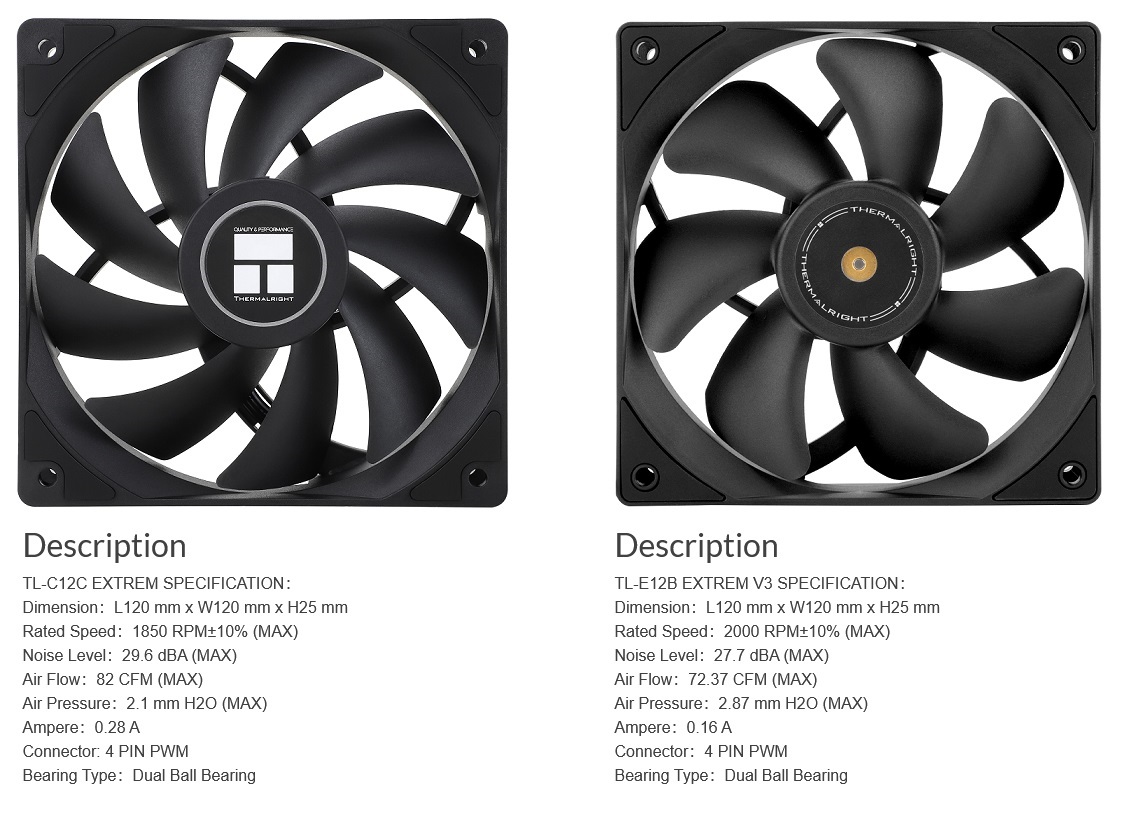

Новые 120 вентиля Термалрайт (на шарах):
TL-C12C EXTREM - https://www.thermalright.com/product/tl-c12c-extrem/
TL-E12B EXTREM V3 - https://www.thermalright.com/product/tl-e12b-extrem-v3/
6-11.jpg [ 222.25 КБ | Просмотров: 2004 ]
UPD: Полгода стоит на жопе на выдув TL-E12B EXTREM (ревизия не написана). Никаких проблем, работает "какизкоропки"

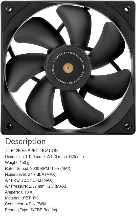

Регистрация: 02.02.2021
Thermalright TL-E12B V3 (TL-E12B-V3) https://www.onlinetrade.ru/catalogue/ve ... 42257.html
thermalright_tl_e12b_v3_tl_e12b_v3__3464397_5.jpg [ 116.36 КБ | Просмотров: 1184 ]
400р цена :bandhead:

Shpongle радоваться, что тр и от дешево новинки отдают. Фены отличные
36 мес. гарантия до кучи. Просто слишком подозрительно за такую цену.
Просто другие производители и продавцы в край оборзели - а это реальная цена для вентилятора из обычного дешевого пластика.
