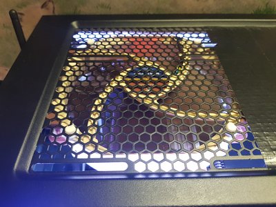

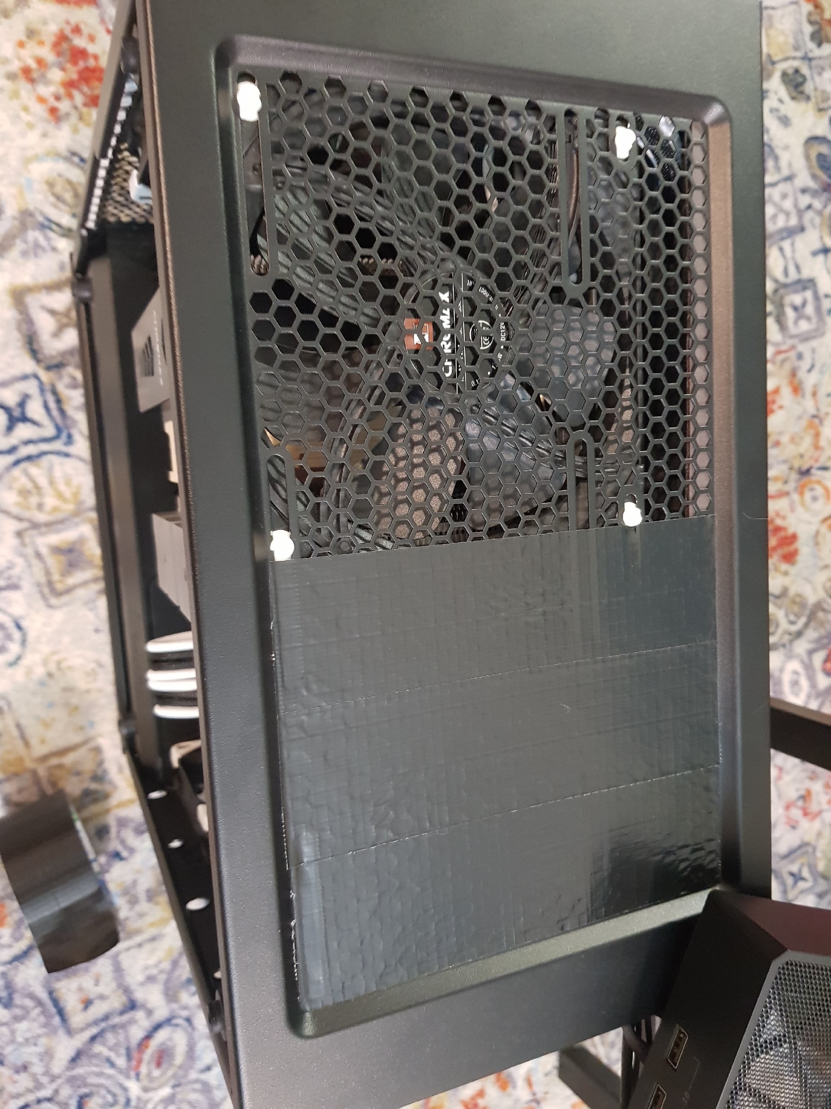

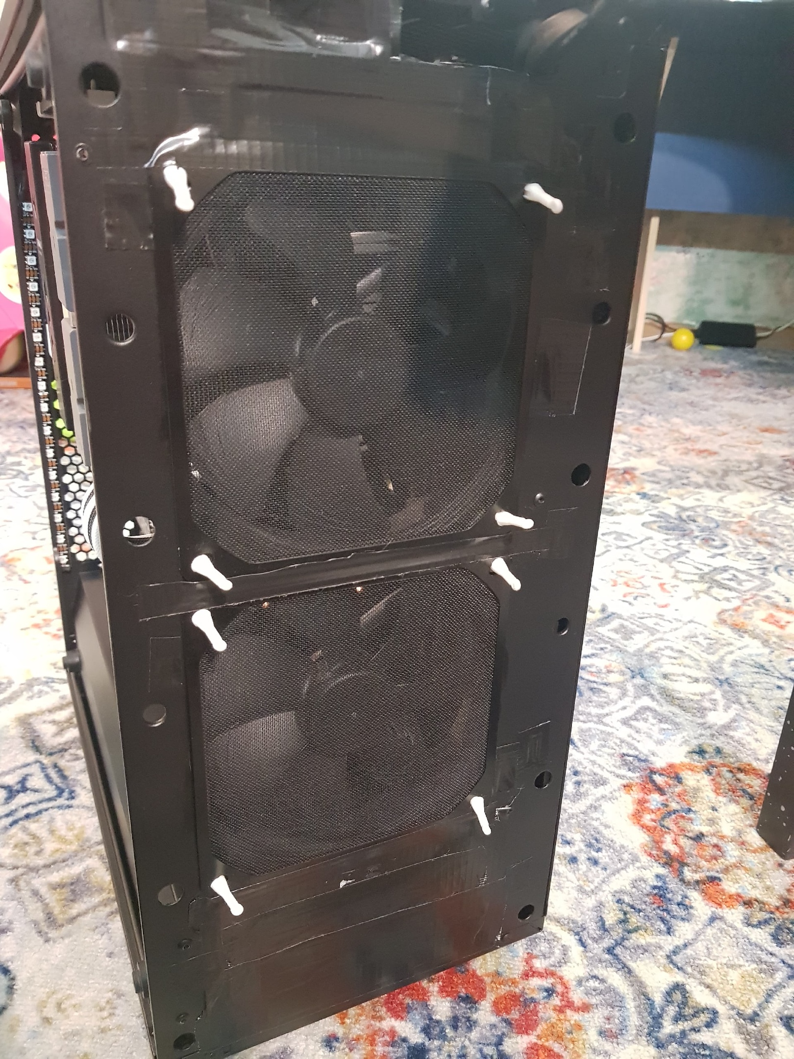

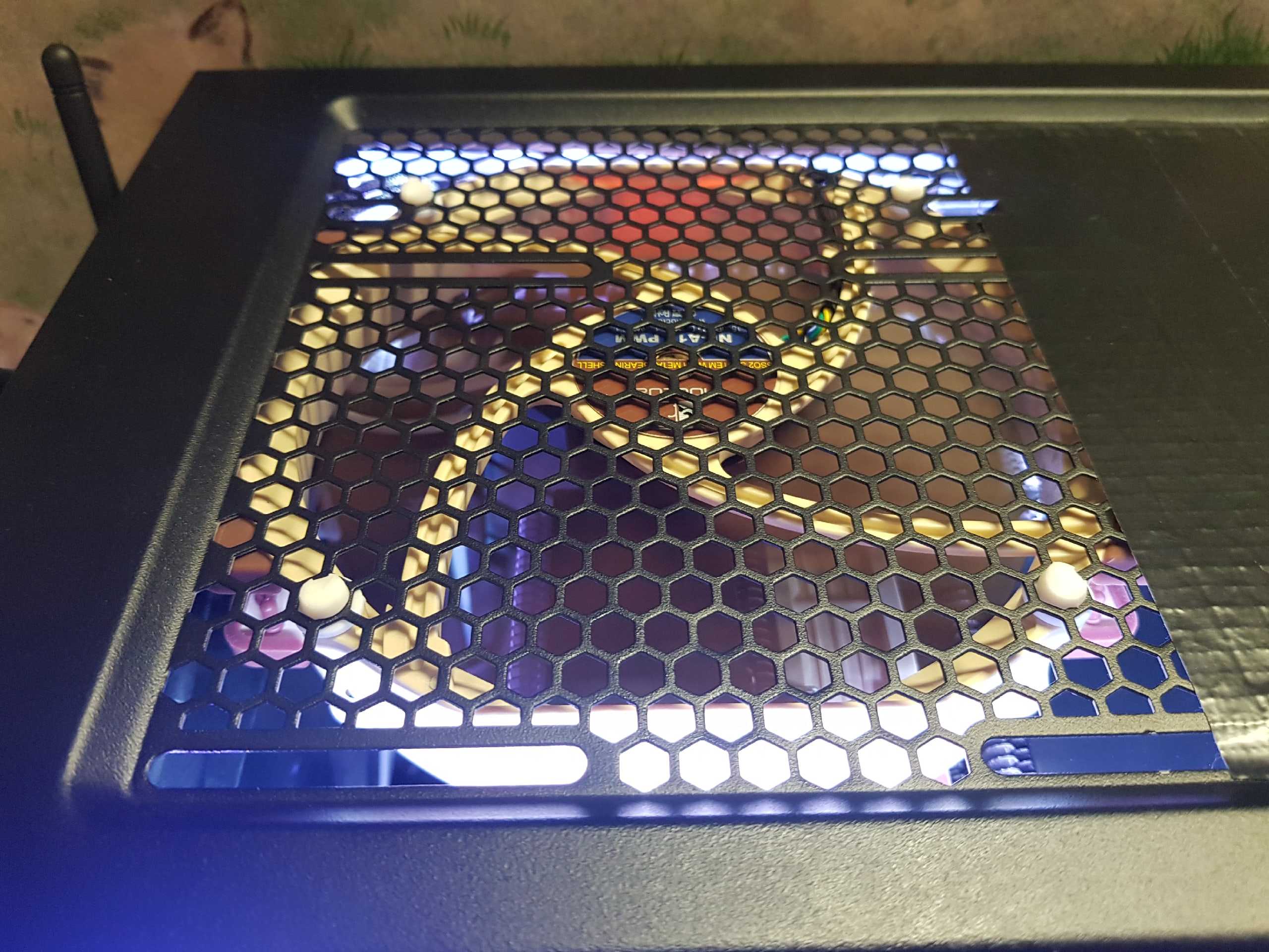

Что я сделал
1. NF-A15 PWM поставил наверх в самый угол сзади, из-за своей формы, он заходит глубже и ближе к концу корпуса нежели NF-A14 PWM.
2. Закрыл всю перфорацию с переда (фронта), сверху закрыл как Вы рекомендовали, есть смысл закрыть еще отверстия около вентилятора?
3. В низу корпуса закрыл перфорацию (там обычно стоит корзина с HDD у меня ее нет. Есть ли хоть какой-то смысл поставить туда на вдув NF-A14 PWM и ограничить его 300-400 оборотами?
4. Снизил на 5-7% обороты от ваших рекомендуемых, по крайней мере при температуре процессора в 65 C, при температуре в 80% они работают в соответствии с вашими рекомендациями. Верхний NF-A15 PWM крутит на 400-900 оборотах т.к. по наблюдениям S12A не справляется.
К сожалению у меня не связка "материнская карта асус + видеокарта асус" скорость вращения может коррелировацься только с температурой процессора или материнской платы. А я пытаюсь найти баланс между производительностью системы охлаждения и шумом с большим упором в охлаждение.

Максимум смог прогреть память до 45C, с обдувом с верху было лучше, но сейчас, вроде бы видеокарта греется немного меньше. Температура оперативной памяти греется очень медленно, на температуру в 45С (максимальный пик) может выйте только в играх типа "метро", при непрерывной игре около часа-полутора. Исходя из этого делаю вывод, что не справляется именно S12A он еще и достаточно шумный на максимальных оборотах.

2. Закрыл всю перфорацию с переда (фронта), сверху ... есть смысл закрыть еще отверстия около вентилятора?
Пока не надо. Тяга под в/к после сборки СО покажет, как поступить.

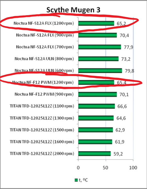

Регистрация: 23.06.2017
Иннокентий Павлович
Это странно, потому что у s12a очень слабое давление, если еще и поток завышен на ~75%, получается они вообще почти не работают. Но я хорошо помню как сравнивал тройку s12a на вдуве со штатным пылевиком против якобы очень крутых (по тестам) Noiseblocker NB-eLoop B12-1, разницы по температурам не было (+/- 1 градус).
P.S. Я лично никаким тестам не доверяю, как пример:
Без названия.png [ 155.76 КБ | Просмотров: 1002 ]
s12 на процессорном радиаторе по температурам не хуже чем f12 :D , а ведь f12 в этой роли один из лучших 120мм. Еще можно найти тест, где mugen 5 по всем параметрам круче чем d15, ну и прочий бред.

Регистрация: 09.04.2018
teasnap
Я, как владелец S12A, лицо заинтересованное и по идее должен защищать это недоразумение.
Но к сожалению вынужден признать, что лоханулся, купив это "чудо" с богатой комплектацией.
Производительность приточных вентиляторов на производительность СО влияют никак,
за исключением "избыточного" давления в корпусе, дающее прирост 5-7%, не более 10.
Ставьте на приток хоть 10 шт. F12 IndustrialPPC-3000 PWM, - температуры не изменятся.
Пример некорректный, так как f12 не был выведен на проектную мощность, а протестирован на равных оборотах с s12.
Вентиляторы нужно сравнивать по производительности при равных дБА. Сравнение на равных оборотах ничего не даёт.
NF-s12a импотент. При max 30 CFM (42 дБА) его давно пора выкинуть из бизнес-класса и перевести в бюджетный redux.

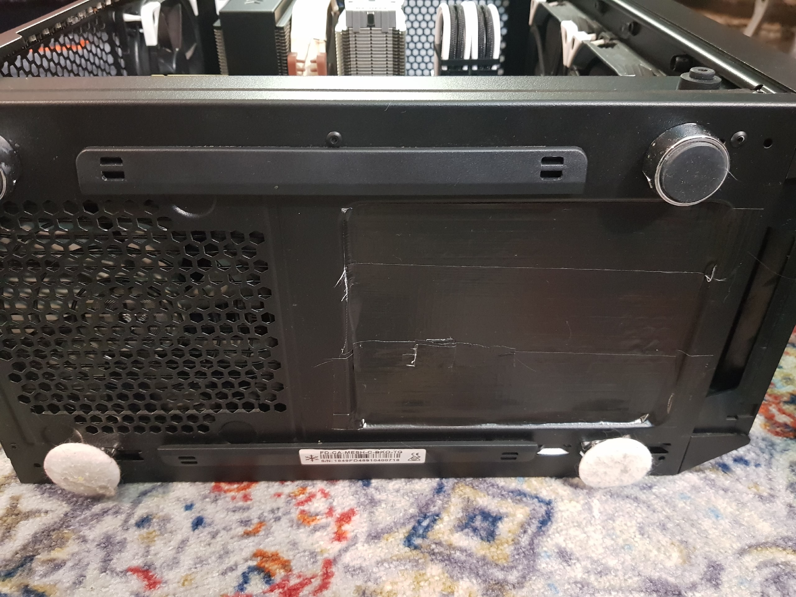

Регистрация: 11.03.2020
Приветствую. Подскажите, сколько нужно вентиляторов для правильного охлаждения компонентов в корпусе FD Define Mini C? Посоветуйте какие лучше. Стоит ли оставлять комплектные вентиляторы Dynamic X2 GP-12? В этом обзоре используются два Pure Wings 2 на вдув и один X2 GP-12 на выдув, подойдет ли такая связка или нужно что-то заменить?
Регистрация: 07.07.2007
Откуда: Russia
stiven7
Тыл и верх ставь Dynamic X2 GP-12
Два на фронт Pure Wings 2 140 или Dynamic X2 GP-14 тоже нормальные

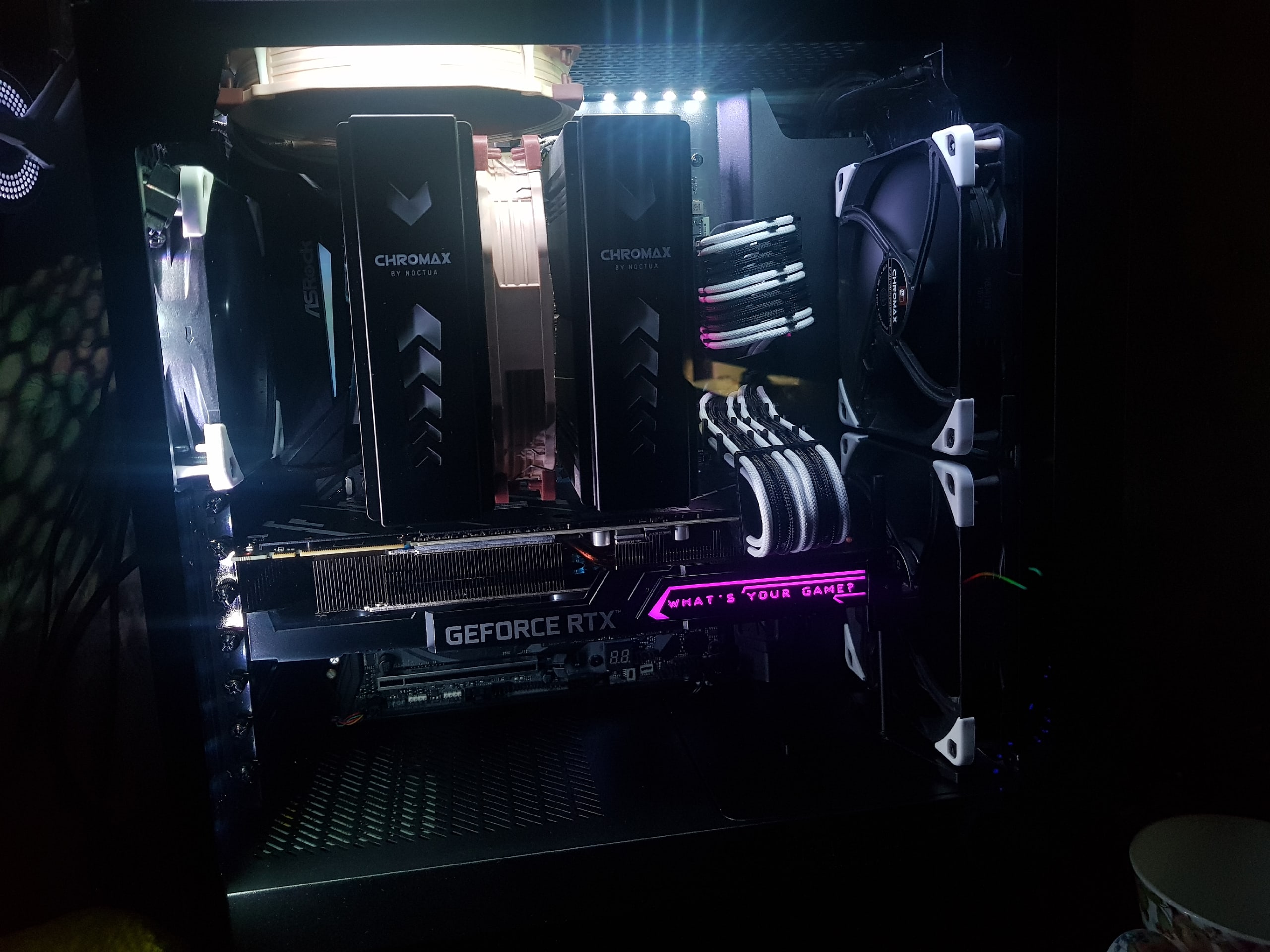

На всякий случай, вдруг кому сгодится: в НИКСе комп их сборки в ТТ Н18
НИКС X6000M / PREMIUM (X637ZRGi) https://www.nix.ru/autocatalog/nix_comp ... l#pid=2521
В контексте темы интересно расположение вентиляторов
НИКС X6000M / PREMIUM (X637ZRGi) https://static.nix.ru/autocatalog/nix_c ... _draft.jpg
Железо намного мощнее, чем моё, видимо у них с температурами при таком расположении вентилей всё нормально. Я у себя изначально точно так же собирал. Почему же у меня видюха в Дивижн 2 улетала 75+ и обороты в шумные 2400+? У меня и кулер изначально был лучше их Арктика- Фума, а потом вообще водянку с двумя 120-ми ставил.
Правда у них плата другая и видюха выше над коробом- может от БП меньше греется?
Я у себя другой БП поставил и эффект заметил- холоднее БП=холоднее видюха, причём после замены БП как раз в полностью закрытом корпусе стало лучше, чем до этого с открытой ПРАВОЙ стенкой и проветриванием подвала. Ещё вентиль на БП у себя заменю на более производительный и ещё попробую.
От 1 до 3, зависит от TDP железа.
В тыл нужен производительный, типа BL066.
Да, только не в тыл. Если железо выше офисного, то 1 Dynamic X2 GP-12 установить в потолок (у тыла).
Если не используете корзину накопителей, то при желании 2-й Dynamic установить на фронт (в самый низ).
https://be.hardware.info/casefans.23/fr ... resultaten
В обзоре СО неправильная. Автор схемы забил на в/к. Надеюсь, вам её температуры не безразличны.
Все компоненты системы за исключением видеокарты охлаждаются в данном шасси весьма неплохо, их температуры остаются на вполне приемлемом уровне. Особенно, если учесть, что верхняя панель корпуса была закрытой на момент теста, а проветривался он исключительно двумя передними и одним задним вентилятором. Потому проигрыш в семь градусов по температуре видеоадаптера можно считать некритичным. А вот что меня удивило, так это хорошее охлаждение жесткого диска. Ведь он находился в отдельной камере и не обдувался прямо ни одним вентилятором.
ЗЫ: после монтажа СО не забудьте заглушить вредную перфорацию в 3-4 местах, иначе схема работать не будет.

вентилятор ограничить до 1000 оборотов?
Noctua NA-SRC10 (51 Ом), сбросит до нужных значений. Стоит 350р. за 3 шт.
Таблица понижения скоростей здесь: https://noctua.at/en/redux_speed_tables
