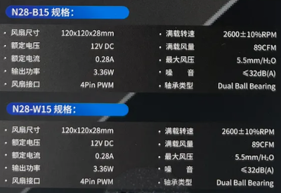

COOLLEO N28
n28.png [ 150.41 КБ | Просмотров: 2200 ]

gungstar
не, опять шарики. И скорее всего опять все кривое
