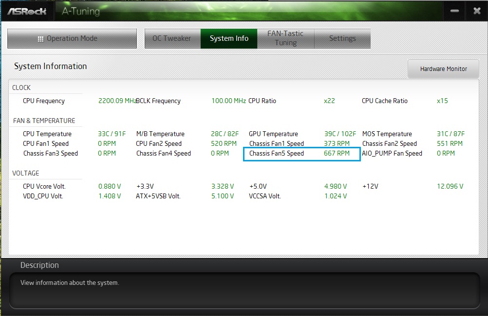

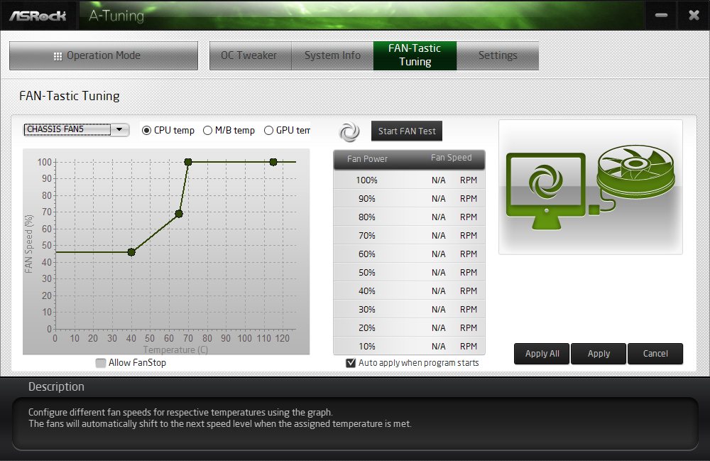

<TopUpdate> в свой Design Define C поставил PentaWave PF-K12BS PWM на тыл, выдув. минимальные ~ 350об, работает от 600 до 800об/мин. после 800об. уже бесшумным не назову.
2025-11-20_091950.jpg [ 402.78 КБ | Просмотров: 2898 ]
2025-11-20_091929.jpg [ 184.6 КБ | Просмотров: 2898 ]
дует совсем слабо, тот же AC F12PWM на 500об. тактильно сильнее воздушный поток, и лист бумаги сильнее отдувает.

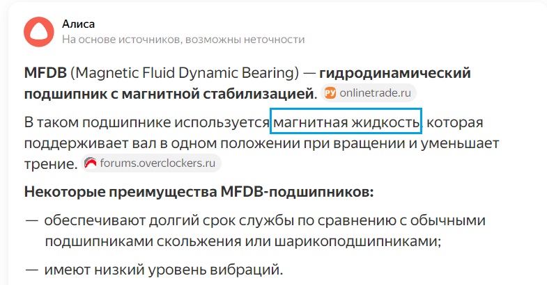

<TopUpdate> писал(а):
пентавейв MFDB старый тип подшипника
может быть. мой PF-K12BS черный, на коробке написано Bearing Type - MHDB. белые PF-M14W так же - MHDB. обычный "гидродинамический", MFDB это с магнитной жидкостью. такими возможно комплектуют кулеры Z06D/Z06D SRB. (не уверен, но на коробке Z06D SRB написано Bearing Type - MFDB.

CHiCHo писал(а):
Не шути так
какие шутки? такой был ответ нейросети, я и "повелся"..
2025-11-23_161903.jpg [ 101.29 КБ | Просмотров: 2533 ]
так же
Цитата:
Примененный тип подшипника — магнитно-жидкостный динамический подшипник (MFDB).
из обзора PentaWave Z06D
