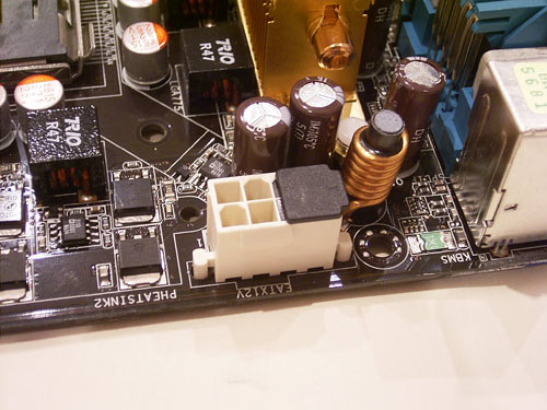

Хочу как Асус решил проблему охлаждения мосфетов на моей платеP5AD2-E(по ссылке фото).
Смотрим:
Красиво, не правда ли? Медный радиатор, золотистая пластинка и класные эпитеты...
Но давайте взглянем на следующее фото(кликабельно):
Охлаждается только половина мосфетов!
Есть ещё, кстати, одна технология "охлаждения":
Так вот эта синяя пластина, якобы для улучшения охлаждения, сделана из текстолита!
Ну что же, обращаемся с вопросами к Асусу:
Nick_Shl писал(а):
В обзорое http://www.thg.ru/mainboard/20050309/in ... ntel_925xe встретил такую фразу
"Кулер охлаждает только восемь из двенадцати стабилизаторов напряжения. Интересно, почему?"
Это первый вопрос.
И второй: Stack Cool выполнен из стеклотекстолита. Мне почему-то кажется что он имеет не очень хорошую теплопроводность (врядли лучше чем имеет сама материнская плата). И площадь охлаждения не увеличивает...
Это что только маркетинговые ходы?
Асус писал(а):
Здравствуйте, Николай!
Спасибо за обращение в службу технической поддержки ASUS
Разработкой плат и их разводкой занимается специальный департамент.
Если куллер охлаждает не все, значит температурный режим "остального" в норме.
Любые "маркетинговые ходы" имеют под собой основание.
Вот такая вот фигня...
Как думаете: если действительно сделать "Fanless design"(поставив СВО без доп. обдува) как долго проживет эта плата? :)
