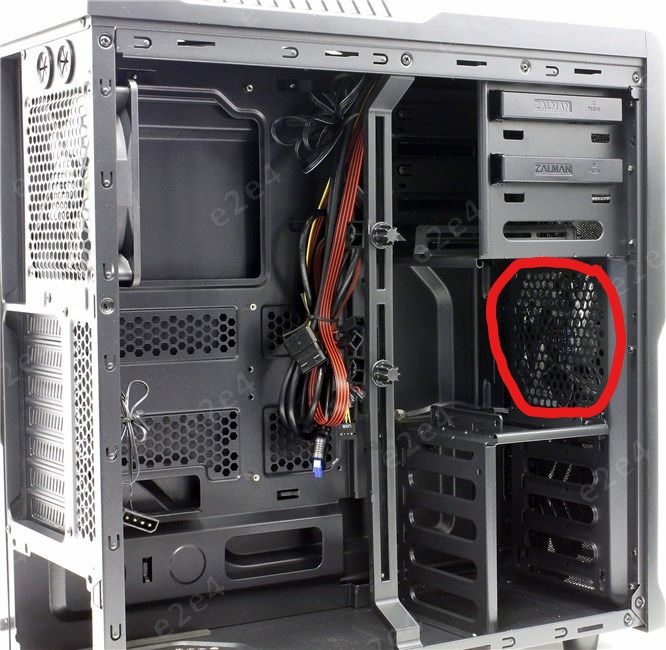

Появился 1 вопрос, с моим корпусом Zalman Z3, умудрился я поставить в него горячущую карту, теперь стало жарко, если я к примеру кулер, который отметил поставлю сзади решётки будет ли эффект? Вообще планирую срезать решетку к праотцам.
Картинка
Эффект будет в пределах арифметической погрешности.
Лучше этот вентилятор отключить, в/к должно полегчать.

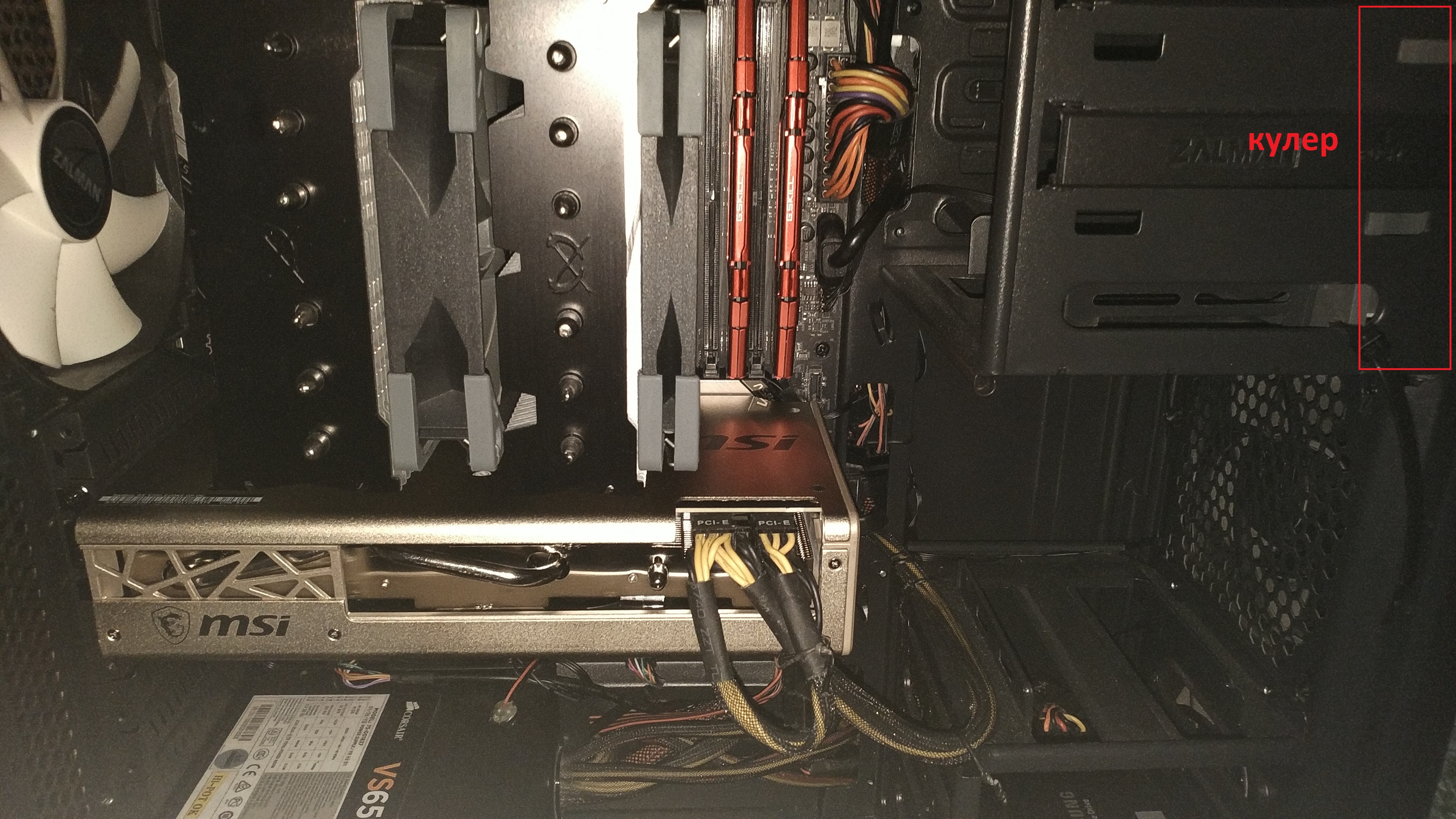

Anem писал(а):
скорее всего не хватает воздушного потока в связи с решеткой.
Скажите пожалуйста, а перфорация отсеков 5.25 заглушена или нет ?
Регистрация: 03.09.2019
Фото: 17
Если смотреть внутри, то частично (снизу есть прорези, с боков некоторые отверстия открыты, сверху полностью заглушено), в данном месте стоит 140 вентилятор и он дует активно как на кулер процессора, так и задевает верхнюю часть видеокарты, тем самым даёт дополнительный холодный воздух, как для самой видеокарты, так и для чипсета. Из головы я это не брал, всё проверено лично в разных конфигурациях.
Плохо видно, но всё же
IMG_20200310_211806.jpg [ 3.07 МБ | Просмотров: 777 ]

Добавлено спустя 13 минут 53 секунды:
Проходимость решёток смотрите здесь: https://hardforum.com/data/attachment-f ... n_Code.png
Значит проходимость в районе 50 процентов, т.е. при максимальном вращении кулера я получаю 50 процентную производительность, интересно... У меня что-то похожее на круглые центральные, только 6-ти гранник.
