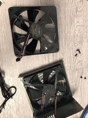

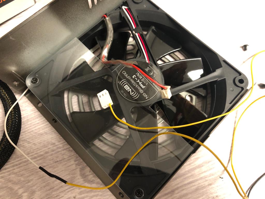

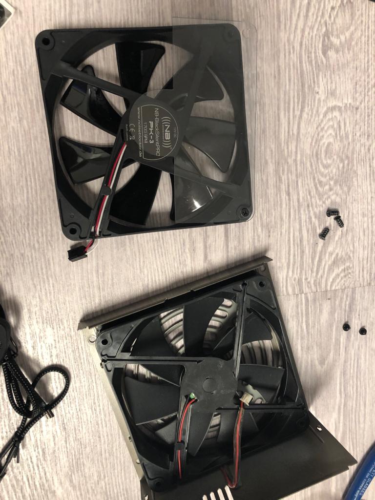

Итак по : Thermaltake Toughpower 850W (W0131)
Штатнй кулер - TT-1425b (он же Yate Loon d14bh-12 ) стартовое между 4 и 5 в.
Замена (По совету бывалых) - NOISEBLOCKER BlackSilentPRO PK-3 стартовое 4 в.
Черный - минус
Красный - плюс

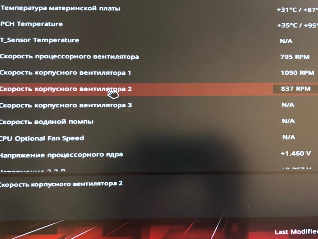

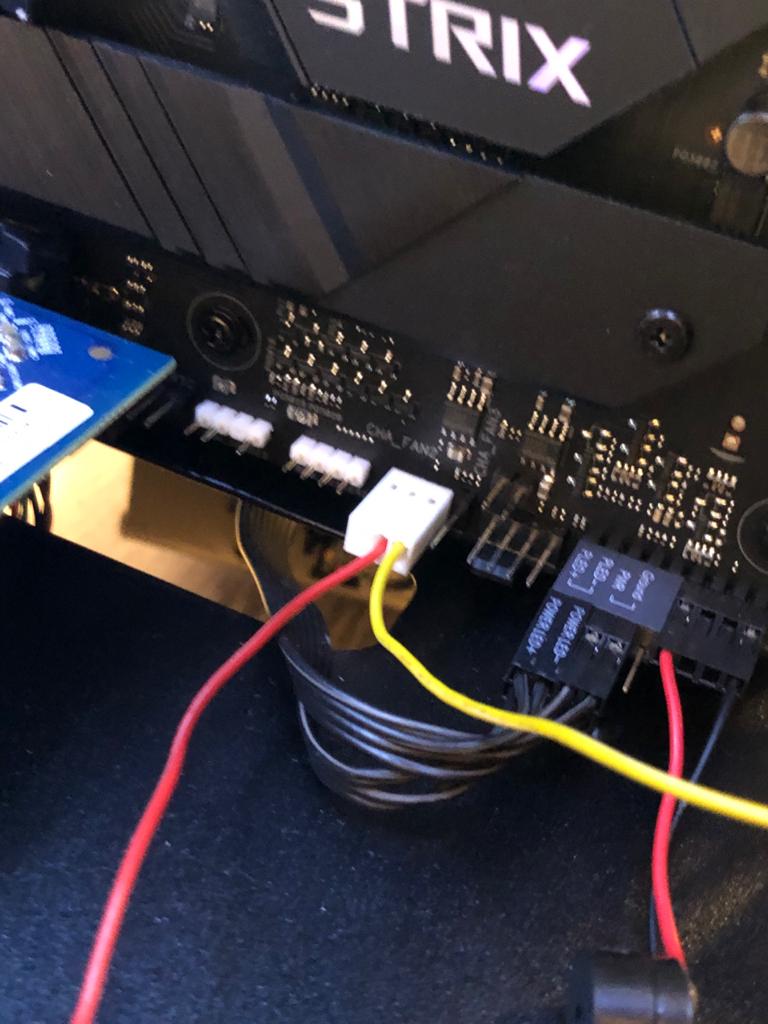

Белый посадил на CHA_FAN2 (проводок из БП вывел на мат.плату)
Кулер значительно тише штатного, в простое +- 800 оборотов, в нагрузке еще не тестил, теперь можно наблюдать за оборотами )
Спасибо всем за советы.
