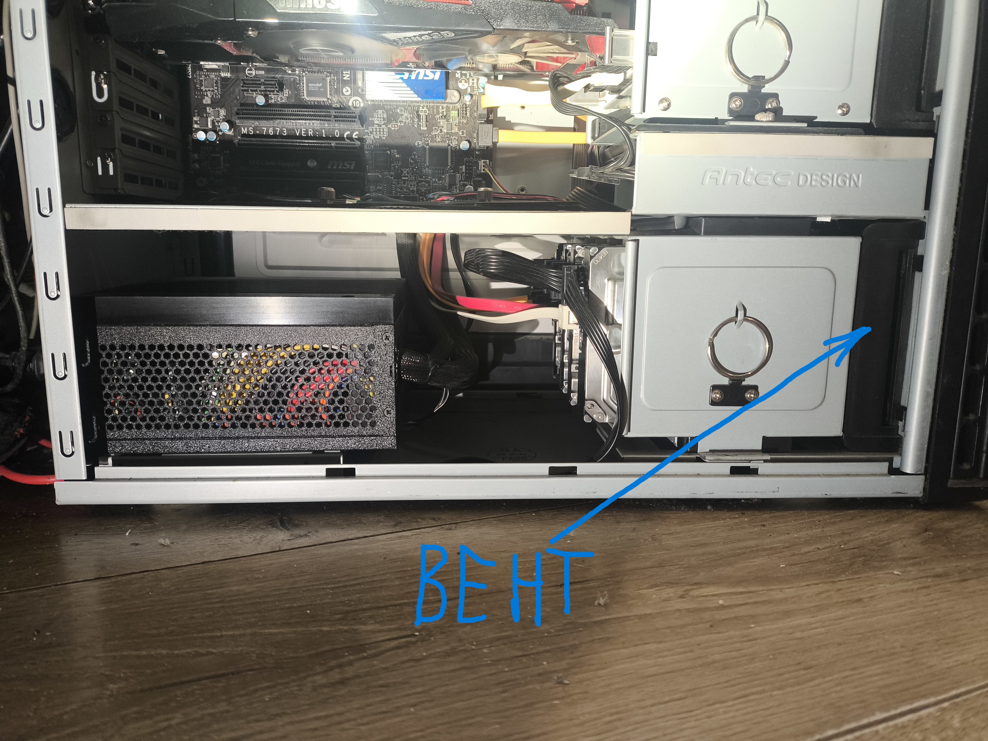

Здравствуйте, прошу посоветовать 120мм вентилятор для замены усопшего.
Условия работы: пылевой фильтр, за ним вентилятор, вплотную к нему корзина с 4 HDD, далее безвентиляторный БП и через мелкую сетку воздух выводится наружу.
Будет работать на низких оборотах. Необходимо, чтобы он был тихий, не создавал гул, вой, скрежет и прочие гадости.
Хотел купить Arctic P12, но почитав здесь отзывы про Арктики понял, что качество их упало.
Прошу совета, что лучше подойдёт для моих условий.

Шутка? Зачем там серверный, винты сильно не греются, да и не всегда они все вместе работают. БП безвентиляторный, но если его продувать, проживёт дольше.
Вид системы изнутри
IMG_20260224_192327.jpg [ 1.82 МБ | Просмотров: 1542 ]
Пылевой фильтр перед вентилятором
IMG_20260224_194936.jpg [ 3.65 МБ | Просмотров: 1542 ]

Endpoint писал(а):
Зачем там серверный
сзади за вентом тупо стальная стена из винтов, что там долетало до бп раньше, вопрос вопрос. Все правильно сказали, такое продуть до бп только серверная визжалка 38мм может. Да и спереди вентиляция половина пластиком закрыта.
Покупать любой по вкусу тихий на перед, на бп прилепить сбоку в перфорацию 80-92 или сверху на радиатор на мин оборотах и забить.

Endpoint писал(а):
Шутка?
Да какие шутки...
Харды обдувать не проблема, а вот до БП там "не достреливало" в любом случае. Потому и спрашивал.
Бери любой по деньгам. Про обдув БП тебе уже написали. Thermalright TL-C12C, как вариант из дешевых.

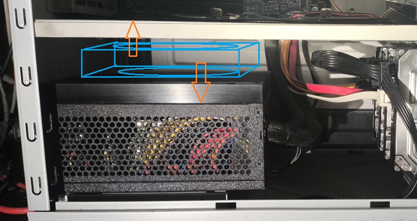

Endpoint, как уже сказали, для продуть HDD "мощного" вентилятора не нужно, хватит средней 120-ки на 500-600об/мин.
для БП вопрос, воздух уже подогретый 4-мя HDD. и чего там из потока "добивает" до БП? немного..
корпус не предусмотрен для БП с пассивным охлаждением.. тут или вентилятор с мощным потоком, например PentaWave PF-P12E, но не вяжется с требованиями по бесшумности..
или добавлять внутренний вентилятор для БП.
2026-02-25_073954.jpg [ 147.25 КБ | Просмотров: 1423 ]
120ку, или 140ку. потоком вверх, на выдув из БП или на "вдув" в БП потоком вниз определить только опытным путем, замером температур с БП. имхо лучше потоком вниз, вент крыльчаткой вверх, и закрыть решеткой, проволочным грилем.
и для HDD 120-ка на 500-600об/мин, и для БП свой "обдуватель", так же на 500-600об/мин. и тишина, и всем железкам хорошо.
