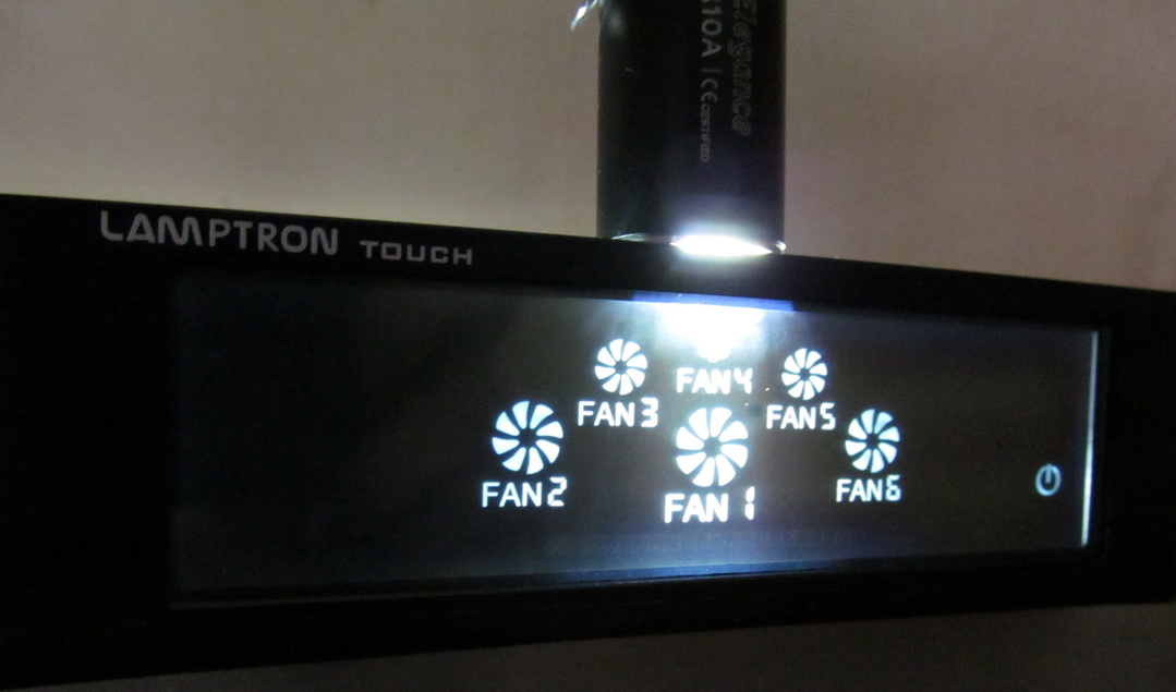

Cerios Cryptic писал(а):
Он у меня сдох
Вообще-то как правило дохнет подсветка, а не экран. Что мешает при настройке взять компактный мощный фонарик, иии...
FCT.JPG [ 157.06 КБ | Просмотров: 2456 ]
...ну вы поняли, короче :pleasantry:
