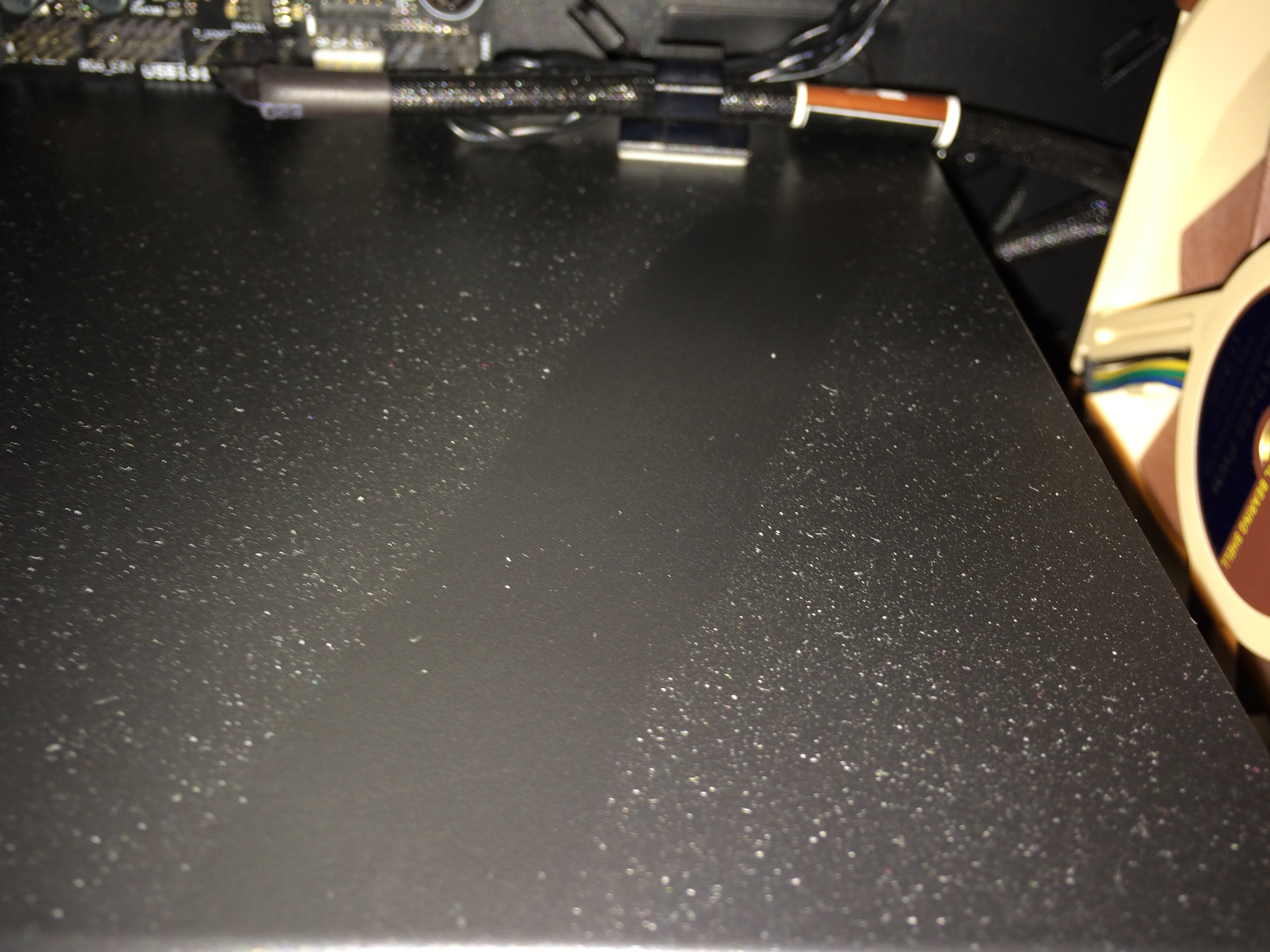

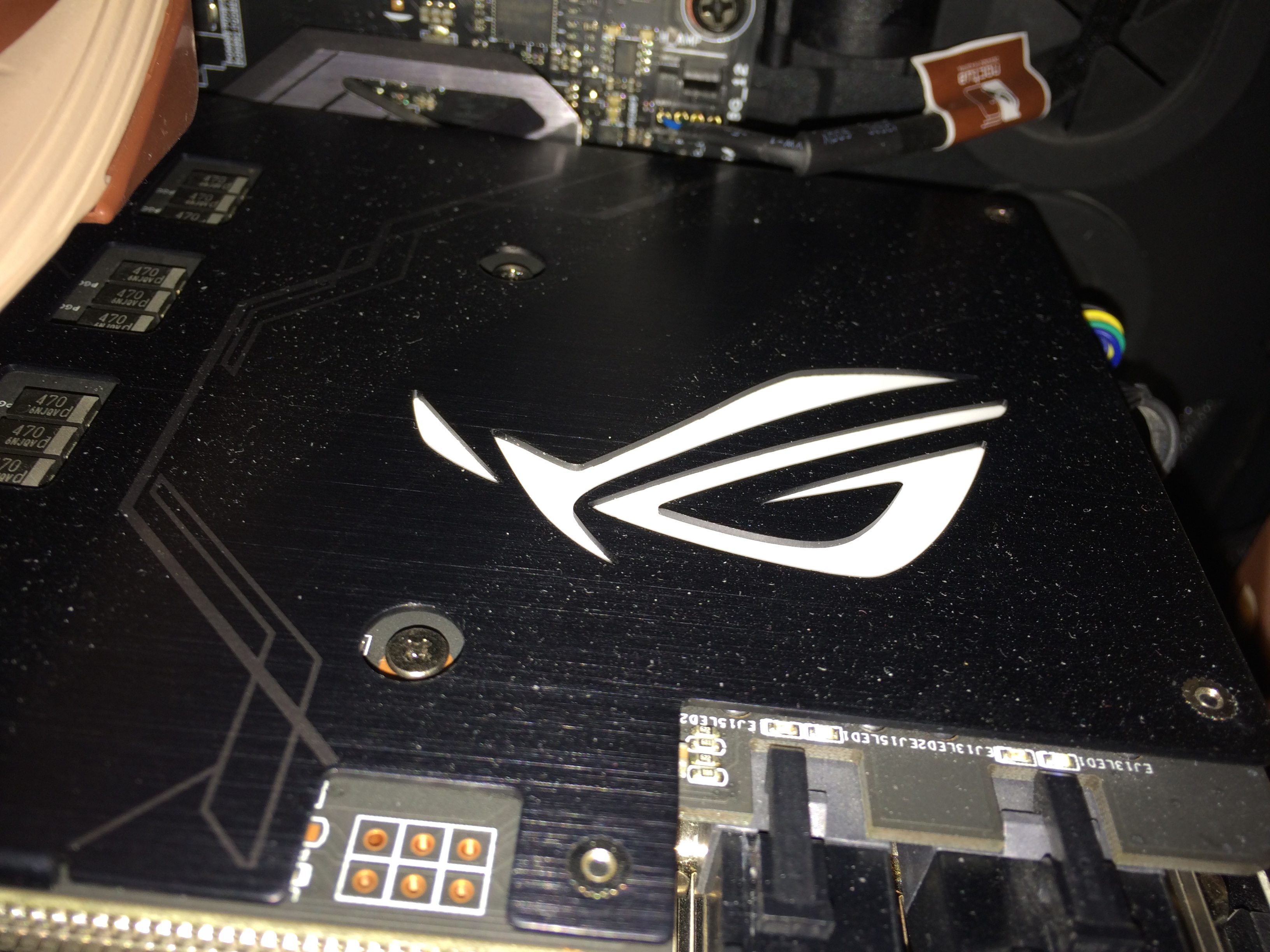

Вот такая ситуация после месяца использования с положительным давлением. По-моему пыли много, не знаю почему, в комнате никаких ковров, мягкой мебели и прочих кроватей с одеялами нет, влажная уборка через день.
Корпус Corsair 460X с пылевиком к тому же.
Спасибо за фотографии, результат только доказывает, что утверждение про подобный эффект положительного давления было безграмотно и лишено здравого смысла.

teasnap писал(а):
Вот такая ситуация после месяца использования с положительным давлением ... Корпус Corsair 460X
Какая тяга через перфорацию под в/к, прямая или обратная ?
teasnap писал(а):
По-моему пыли много
Это не пыль. Даже налёта нет, отдельные песчинки, которые по пальцам можно пересчитать. Надеюсь, вы ответите на
вопрос с тягой. Очень интересно узнать, как вы в корпусе с глухой мордой сумели создать "избыточное" давление)).
Мы не знаем давления в корпусе, полагаю, что его владелец тоже. Ждём инфу про тягу. Спешка нужна при ловле блох)).
Регистрация: 23.06.2017
Я тягу проверял зажигалкой и тонкой салфеткой, из всех щелей в т.ч. из под в/к воздух выходит даже в простое когда вдувные вентиляторы крутятся на 600, в нагрузке (вдувные 1100) воздух прям выдувается очень ощутимо. Глухая морда в этом корпусе не сильно мешает, без передней панели температура в/к падает на 2 - макс 3 градуса.

Регистрация: 09.04.2018
У меня к вам следующие вопросы:
1. Потолок корпуса частично открыт: да или нет ?
2. ПК по ночам работает: да или нет ?
3. Дома есть книжная полка или шкаф со стеклом: да или нет ?
4. Если "есть", вы случаем не обращали внимания, что если стекло приоткрыто, то в полке (шкафу) пыль собирается за месяц прилично так, хотя там нет никаких вентиляторов и разницы в давлении тоже: да или нет ?
5. Вы можете отличить в негерметичных предметах естественное пылеробразование от принудительного: да или нет ?
6. Вы видели когда-нибудь налёт пыли в ПК с "отрицательным" давлением за 1 месяц использования: да или нет ?
Картинку скинуть или не надо ?
1. Потолок корпуса частично открыт: да или нет ? - Да, там где вентилятор, другая часть потолка заглушена.
2. ПК по ночам работает: да или нет ? - Нет, но работает каждый день по 12-13 часов.
3. Дома есть книжная полка или шкаф со стеклом: да или нет ? - Есть :)
4. Если "есть", вы случаем не обращали внимания, что если стекло приоткрыто, то в полке (шкафу) пыль собирается за месяц прилично так, хотя там нет никаких вентиляторов и разницы в давлении тоже: да или нет ? - Да, пыль собирается.
5. Вы можете отличить в негерметичных предметах естественное пылеробразование от принудительного: да или нет ? - Не знаю, на данный момент не задумывался об этом.
6. Вы видели когда-нибудь налёт пыли в ПК с "отрицательным" давлением за 1 месяц использования: да или нет ? - Не могу ответить на этом вопрос, скорее всего что нет.
Картинку скинуть или не надо ? Скиньте
i7/9 GTX1080 2x16GB
coolio писал(а):
Количество осевшей пыли зависит от запыленности помещения и объема прокачиваемого воздуха через корпус, а не твоей хиромантии с давлением.
Это мне говорит страдающий пылефобией человек, у которого фронт закрыт толстым синтепоном и у которого 2 приточных
140-вых вентилятора постоянно молотят на 1300 об/мин и который ежедневно находится под воздействием уровня шума свыше 40 дБА. Учи матчасть. "Избыточное" давление как способ борьбы с пылеобразованием не моя отсебятина, а требования СНиП, предъявляемые к серверным. Согласно РД45.120-2000 пункт 17.30 приток должен превосходить вытяжку на 20%, то есть давление должно быть ПОЛОЖИТЕЛЬНЫМ ! https://files.stroyinf.ru/Data2/1/42948 ... 845775.pdf
teasnap писал(а):
Скиньте
За месяц не нашёл, а за полгода корпус с "отрицательным" давлением выглядит приблизительно так:
Так что с пылью всё у вас нормально. Тревога ложная. На ночь накидывайте тряпку на ПК и можете спать спокойно.
