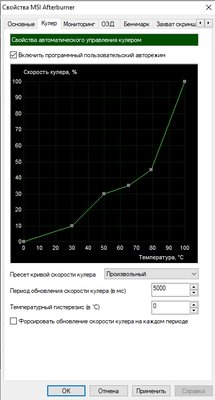

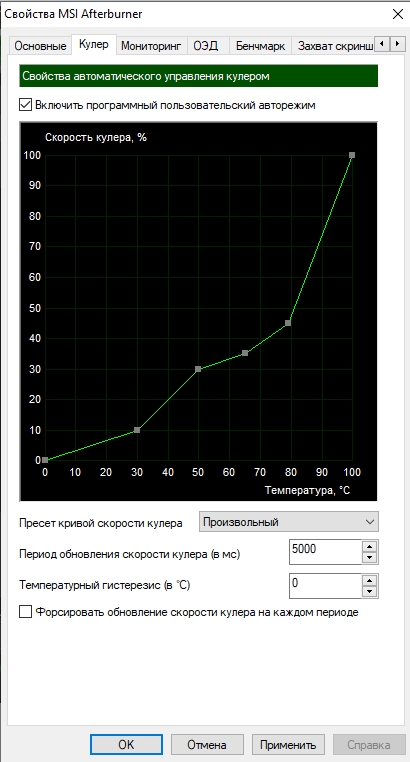

Товарищи,
есть какие-то возможности заставить вентиляторы (корпусные на вдув и выдув) реагировать не только на температуру процессора, но и на температуру видеокарты?
А то бывает процессор 50 градусов, а видеокарта 70, вентиляторы крутятся слабо т.к. ориентируются по процессору. Понятно, если видеокарта эйсус + мать эйсус там у их все работает как надо, но что делать всем остальным?
Может есть какие-то контроллеры или еще что-то?
В идеале хотелось бы, что бы обороты вентиляторов зависили как от процессора так и от видеокарты (в зависимости от того, что горячее).
9900ks, ASRock Z390 TAICHI, G.SKILL 16Gb (3800 CL16), RTX 2070S, SSD 970 EVO Plus, Noctua D15, Corsair RMx 850W, FD Meshify C+4 Noctua Fan
Последний раз редактировалось Acdsee 05.04.2020 16:59, всего редактировалось 1 раз.
Регистрация: 07.07.2007
Откуда: Russia
Acdsee
Настрой кривую в MSI Afterburner
sshot-5.jpg [ 136.61 КБ | Просмотров: 1665 ]

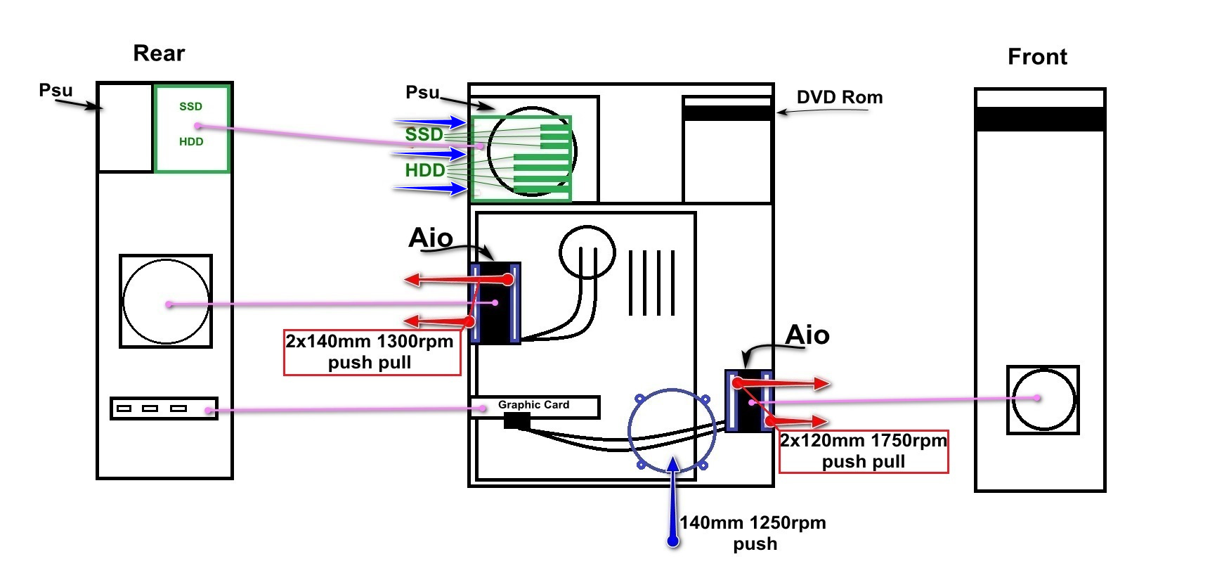

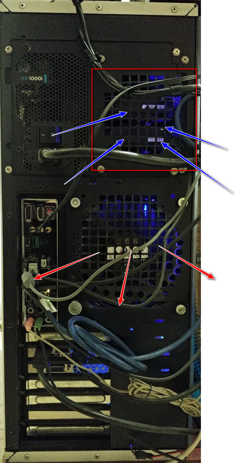

Всем доброго времени суток.
Имею корпус от сервера....
1.Интересует ваше мнение в общем...плохо,хорошо,средне?
2.К какому типу можно отнести такую конфигурацию...Положительное давление,Отрицательное давление или Нейтральное?
Конфиг в профиле....
Pc Case.jpg [ 162.96 КБ | Просмотров: 2078 ]
На картинке я вижу 3 вытяжных устройства и 1 приточное.
Если это так, то в корпусе сильное разрежение, а оценка СО - "очень плохо".
Регистрация: 26.04.2015
На картинке 2 вытяжных устройства и 1 приточное
В верхней части(область Psu,Hdd,Sdd) я имел ввиду выход воздуха в общем(решётка)...в этой области нет вентилятора.
Кстати я тут задумался что эта область (Psu,Hdd,Sdd) возможно работает как приток (в отличие от картинки)?!
Вентилятор Psu включается только под большой нагрузкой ~450Вт(ZeroRPM) или достигая высокой температуры.
То есть вентилятор Psu не работает как вытяжка.
Дополнение...
Я проверил теорию притока в верхней части(область Psu,Hdd,Sdd)....оказалось эта область работает как приток(без вентилятора)
Кусок туалетной(а ныне дефицитной :D ) бумаги буквально прилипает в этом месте.То есть чертёж постом выше неправильный.
Получается 2 притока....один из которых с вентилятором и 2 вытяжных.
Возможно в верхнюю часть(область Psu,Hdd,Sdd) стоит добавить вентилятор?!

krestover
nf-p14 flx в чистом поле дует 42 CFM, а через фильтр и того меньше. Это как в воду пук. Вентилятор морально устарел.
Есть смысл заменить его на Scythe Kaze Flex 140 1800 rpm PWM (KF1425FD18-P), который если надо, вкачает 70,9 CFM.
https://www.hardware.fr/articles/886-14 ... -test.html ************ https://be.hardware.info/casefans.23/sc ... resultaten
Да.
