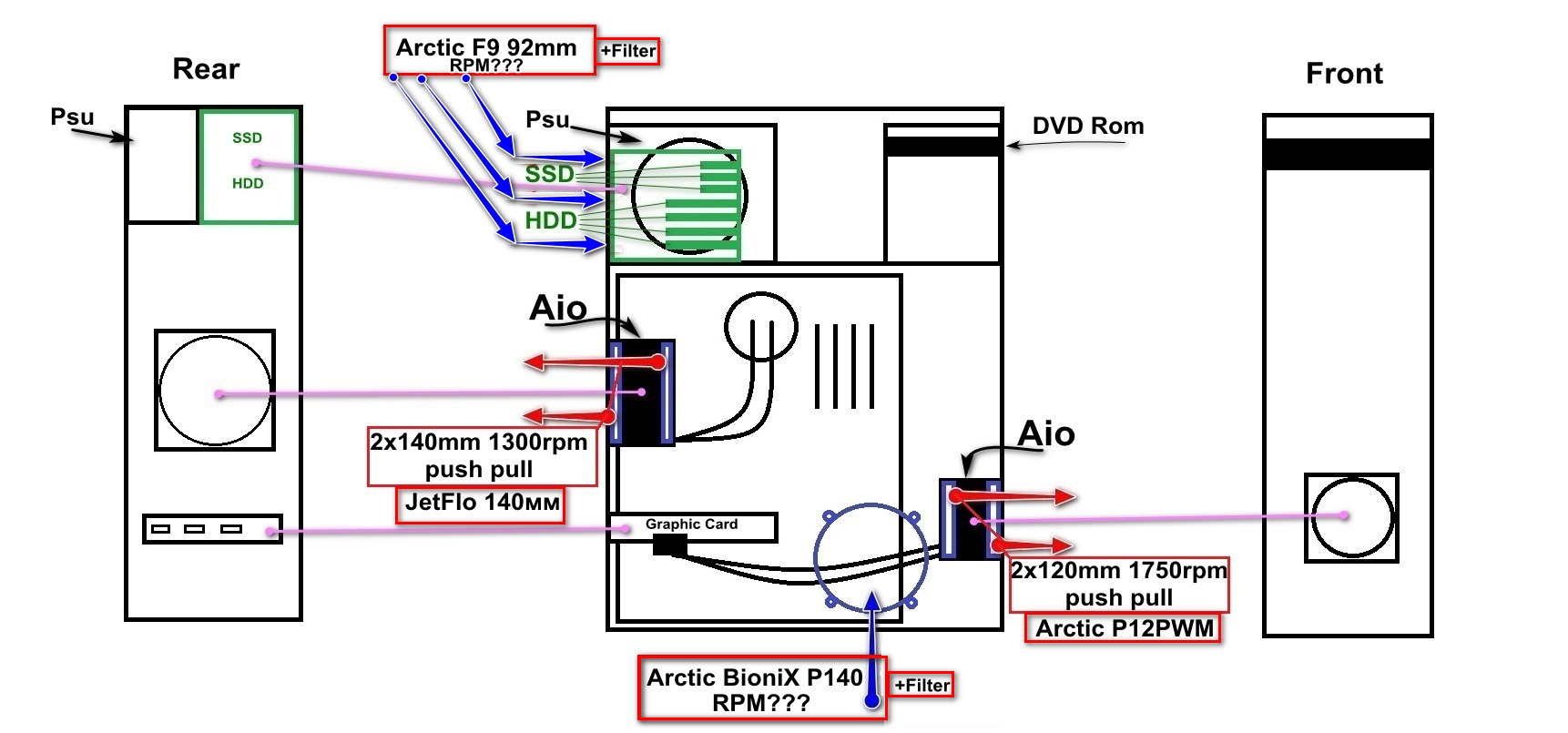

Регистрация: 26.04.2015
Иннокентий Павлович писал(а):

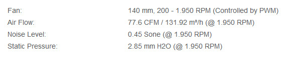

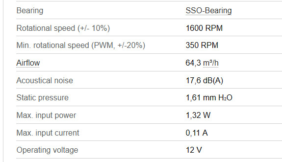

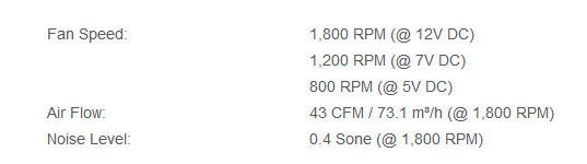

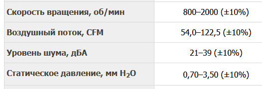

Ну а конечный результат будет зависить от эффективности 2-го приточного вентилятора. Назовите мне посадочное место под него и я назову его вам.
Иннокентий Павлович
Учитывая вашу неприязнь к Arctic,но всё таки исходя из своих возможностей и доступности к комплектующим решу оставить Arctic...по крайней мере на данном этапе...
В итоге предполагаемая схема выглядит как на картинке ниже.
Относительно картинки что вы скажете?в общих чертах?
И какой RPM вы порекомендуете настраивать на вентиляторах?

JetFlo 140мм
JetFlo 140мм.jpg [ 33.62 КБ | Просмотров: 948 ]
Arctic P12PWM
Arctic P12PWM.jpg [ 22.75 КБ | Просмотров: 948 ]
Arctic F9
Arctic F9.jpg [ 20.97 КБ | Просмотров: 948 ]
Arctic BioniX P140
Arctic BioniX P140.jpg [ 22.25 КБ | Просмотров: 948 ]
Вчера же согласовали. Всё нормально. Только из БП воздух скорее всего будет выходить.
1. JetFlo 140мм (тыл, удалённый) -------- 5В; 1100 об/мин; 43,6 дБА с 25 см (с 80 см будет на 5 дБА тише, ~ 38,6 дБА).
https://www.modding.fr/test-aio-nepton- ... t-280-l/5/
2. Arctic P12 PWM (фронт, ближний) --- ТЕСТОВ НЕТ, ставьте комфортные. Спросите у E_Rykov, он его имеет.
3. Arctic F9 (тыл, удалённый) ----------- 12В; 1800 об/мин; 37,8 дБА
https://be.hardware.info/casefans.23/ar ... resultaten
4. Arctic BioniX P140 (дно, удалённый) -- 9В; 1600 об/мин; 40,4 дБА с 25 см (с 80 см будет на 5 дБА тише, ~ 35,4 дБА).
https://www.modding.fr/test-ventilateur ... -et-p14/5/
Я указал верхнюю границу оборотов. Если какой-нибудь вентилятор будет выделяться из хора, понижайте его обороты.
И ещё. Почитайте здесь. Не исключено, что вы откажетесь от 2-х вентиляторов на радиаторах.
http://www.u-sm.ru/index.php/obzoryi-i- ... rbrod.html

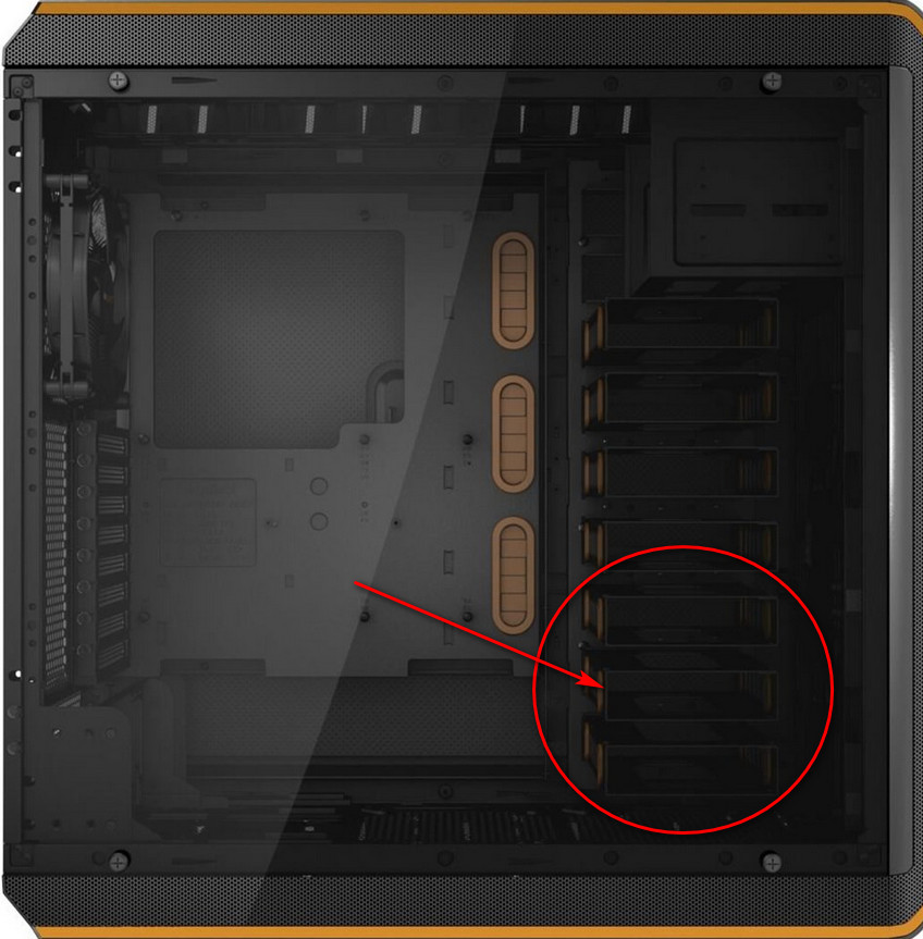

Иннокентий Павлович
Во первых хочу выразить благодарность за участие ,помощь,полезную информацию,за время :thank_you:
Что касается Arctic BioniX P140 (дно, удалённый)
Я не учёл ,что то что вижу я,другие видят иначе... :-)
В данном (моём) конфиге, fan 140mm(вдув) это не дно.....он установлен на боковую часть корпуса.
Пример
side.jpg [ 132.84 КБ | Просмотров: 864 ]
Вопрос,влияет ли это на ваши рекомендации,мнение?
То есть схема как бы несколько изменена относительно той которую вы представляли ранее ,судя по моей картинке.
Pc Case_spec.jpg [ 197.27 КБ | Просмотров: 864 ]
Регистрация: 09.04.2018
krestover
Нет, не влияет. Всё остаётся в силе.

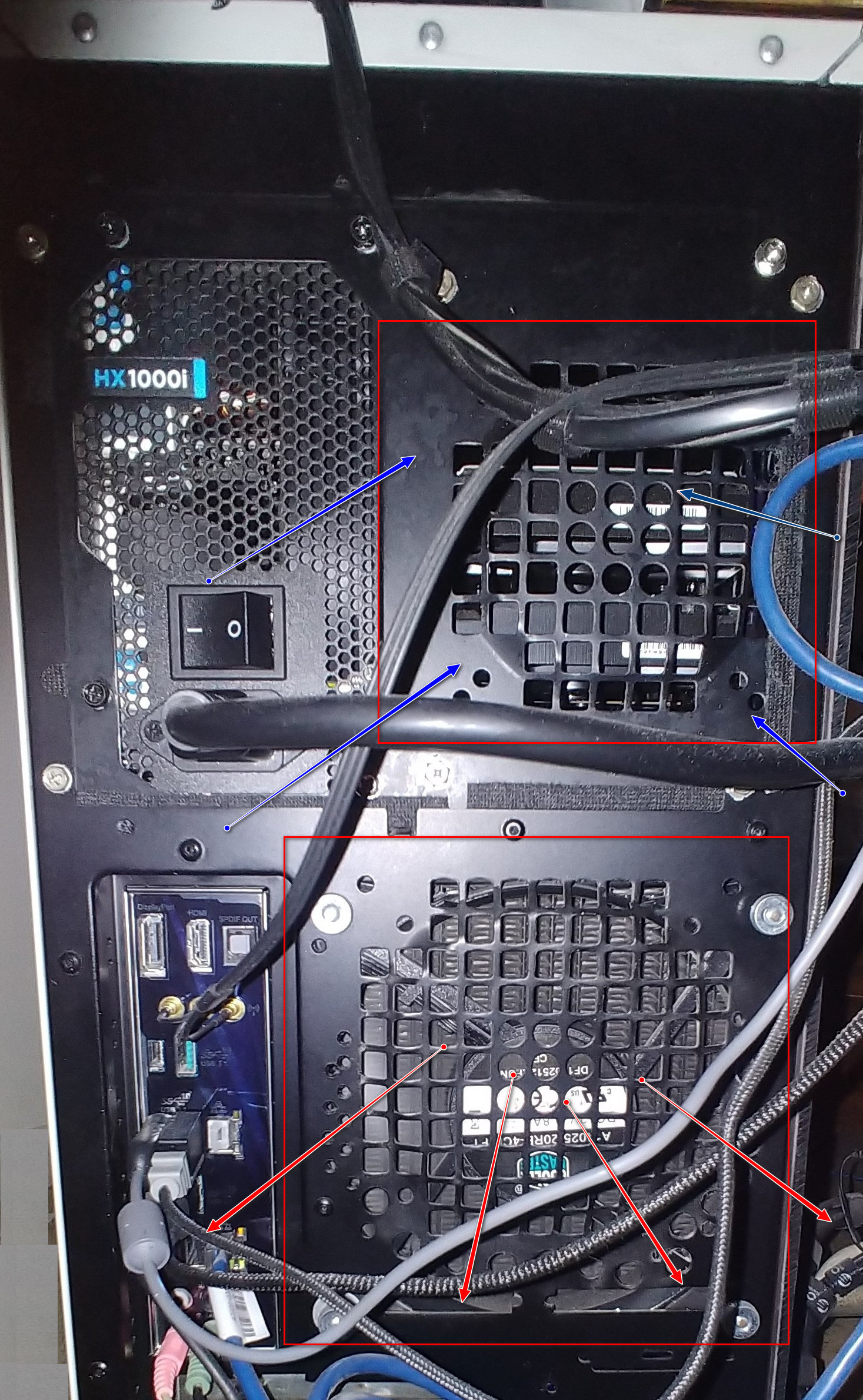

Иннокентий Павлович
На задней части корпуса есть два места с решётками(часть корпуса)...вдув...выдув
Приток будет с фильтром.
По вашему мнению есть ли смысл убрать эти решётки для улучшения притока ,вытяжки?
Или это минимально что то улучшит(если вообще улучшит) ?
Rear.jpg [ 1.01 МБ | Просмотров: 732 ]
krestover
JetFlo 140 имеет высокое статическое давление и для него решётка не помеха, убирать не надо.
Об Arctic F9 трудно что-либо сказать. Статическое давление неизвестно, скорее всего оно 4-7 Па.
Если так, то с учётом фильтров его придётся заменить на эффективный, решётку удалять не надо.
Вентилятор должен иметь запас в Па, так как по мере загрязнения, сопротивление фильтра растёт.
Фильтр низкого сопротивления в чистом виде имеет 2 Па. Какой будет стоять у вас, мне неизвестно.

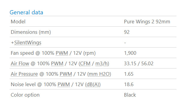

Bequiet Pure Wings 2 92mm
bequiet Pure Wings 2 92mm.jpg [ 50.89 КБ | Просмотров: 672 ]

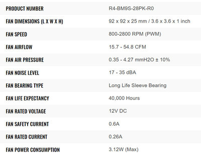

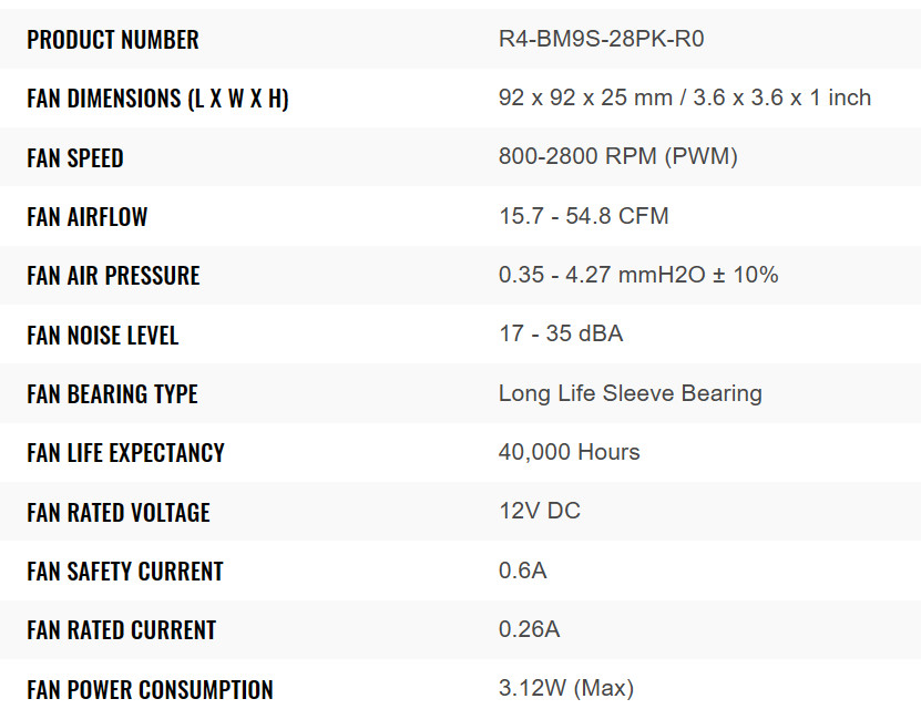

Cooler Master R4-BM9S-28PK-R0 92mm
Cooler Master R4-BM9S-28PK-R0 92mm.jpg [ 104.77 КБ | Просмотров: 672 ]

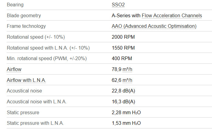

Noctua NF-A9 PWM
Noctua NF-A9 PWM.jpg [ 80.65 КБ | Просмотров: 672 ]
krestover
Я рад, что по 2-й ссылке вы заметили многократный рост сопротивления фильтра по мере его загрязнения.
Не каждому это дано.

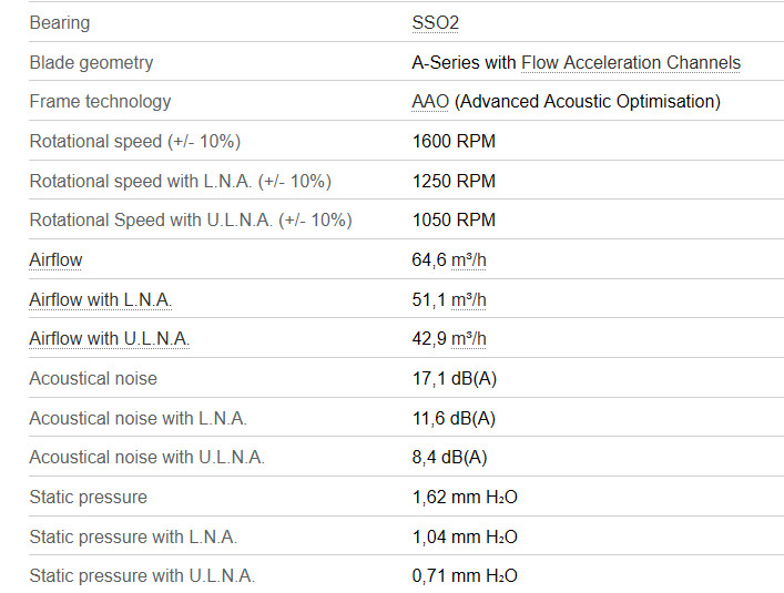

krestover писал(а):
более эффективный ... Noctua NF-A9 PWM
Да. Именно этот. Манёвренный, с хорошим давлением (22 Па). Подключите его через LNA.
Я имею NF-A8 PWM - отличный вентилятор, без паразитных призвуков. Подшипник SSO2.
