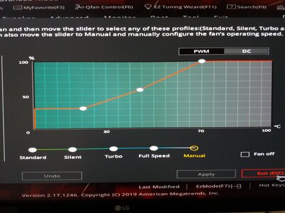

Накрылся вентилятор блоке питания Zalman ZM600-LX.
Сначала я поставил как временный вариант кулер с корпуса, ZA1225. Но он был молекс, и крутил всегда на одном уровне. И это было не совсем комфортно по звуку.
Приобрёл кулер Genesis Hydrion 120 NGF-1166. У него есть 3-пин.
Как мне его настроить в Qfan, чтобы было и безопасно, и более-менее тихо?
Настройка Qfan сейчас
Никак не настроить.Шум сам можешь определить.А безопасную температуру-термопару втыкай в БП.
Лучше бы взял Arctic P12 ACFAN00118A и перепаял контакты.И не стоило морочить голову с настройками.

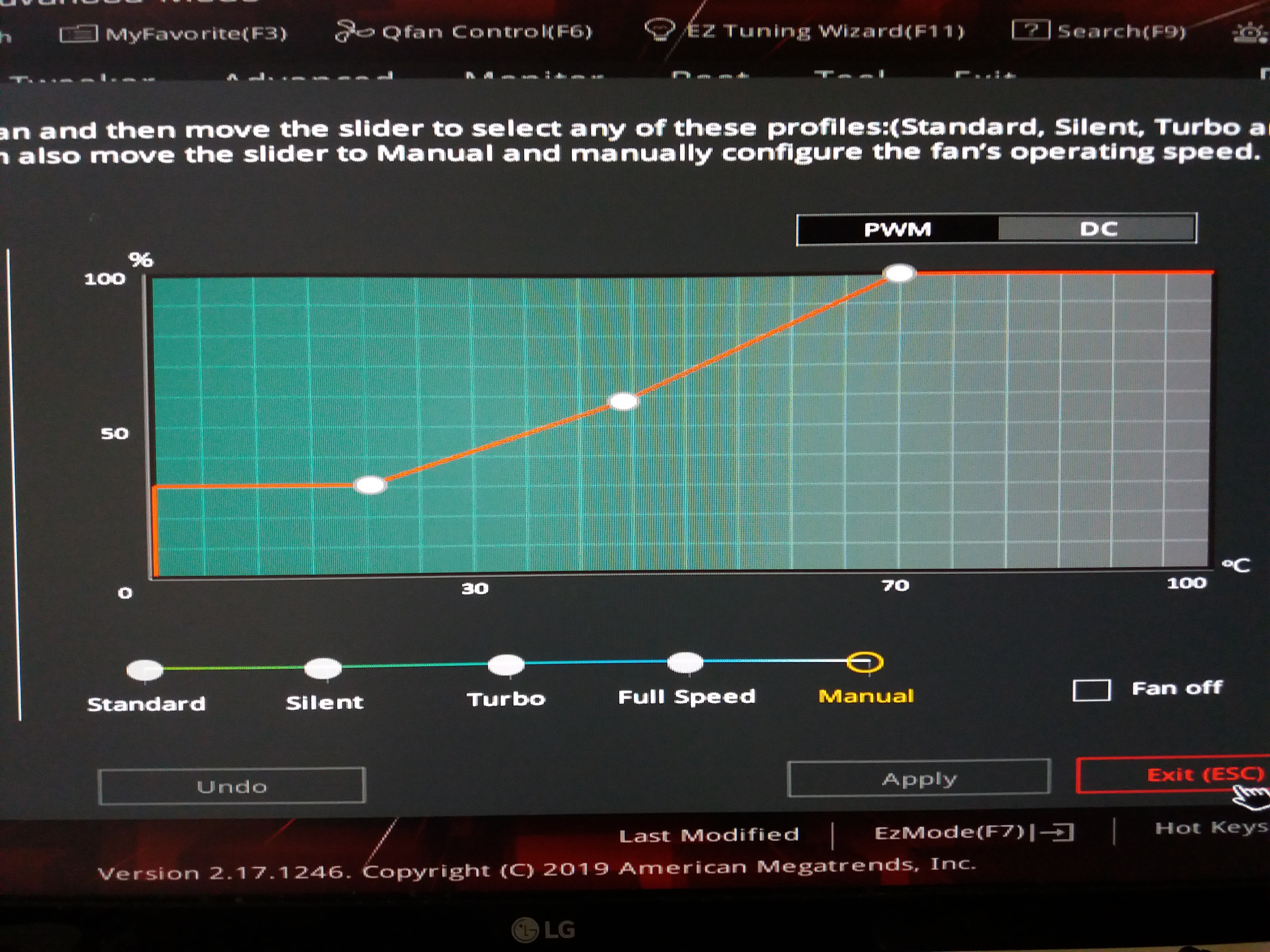

Регистрация: 09.04.2018
Никак. См. скрин.
Справа тесты БП, которые свидетельствуют о высоких оборотах штатного вентилятора, уровне шума, а соответственно о высоком статическом давлении.
Слева ТХ вентилятора, который ты купил штатному на замену. Даже на max оборотах он не спасёт БП от перегрева.
Лучший выбор тебе подсказали, Arctic P12. Большего БП не заслуживает. А вообще, лучше подыскать БП замену.
