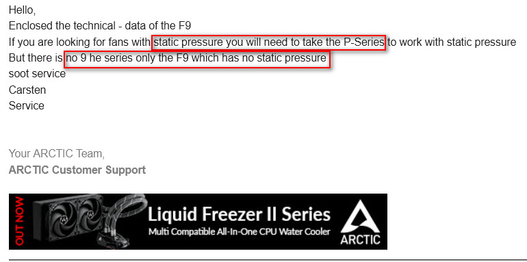

Support Ответил....
Текст
Hello,
Enclosed the technical - data of the F9
If you are looking for fans with static pressure you will need to take the P-Series to work with static pressure
But there is no 9 he series only the F9 which has no static pressure
soot service
Carsten
Service
f9.jpg [ 50.95 КБ | Просмотров: 3944 ]
Иннокентий Павлович писал(а):
Если производитель вентиляторов скрывает от покупателя истину (статическое давление), то с какого перепугу я должен уважать его продукцию ?
Не верите, - гляньте любую модель кроме серии "Р".
Исходя из ответа ARCTIC и судя по их заявлению, статическое давление имеется только у серии Р,видимо поэтому на другие серии они не указывают статическое давление ибо в других сериях его нет...
С другой стороны насколько я понимаю в медицине, в каждом вентиляторе есть какое никакое,но статическое давление....поэтому ответ суппорта ARCTIC мне непонятен.
Ну,или я ошибаюсь....
Последний раз редактировалось krestover 08.04.2020 18:15, всего редактировалось 2 раз(а).
Регистрация: 09.04.2018
Читаю ответ Arctic:
"Прилагаются технические данные F9
Если вы ищете вентиляторы со статическим давлением, вам нужно взять P-Series для работы со статическим давлением".
Дежурная отписка. От прямого ответа Arctic уклонился. Чтобы не иметь с вами проблем, рекомендовал модель "Р".
Вы ищите через препятствие в виде фильтров, т.е. со статическим давлением. Значит F9 не подходит, нужна "Р".
По-моему всё ясно. Кроме одного, где прилагаемые технические данные на F9 ? :?: :D
По-моему всё ясно
F9 which has no static pressure(F9, не имеет статического давления)
Непонятно как в вентиляторе нет статического давления вообще? :-( :?:
Поэтому ответ их ,непонятен :-(
:dntknw:
