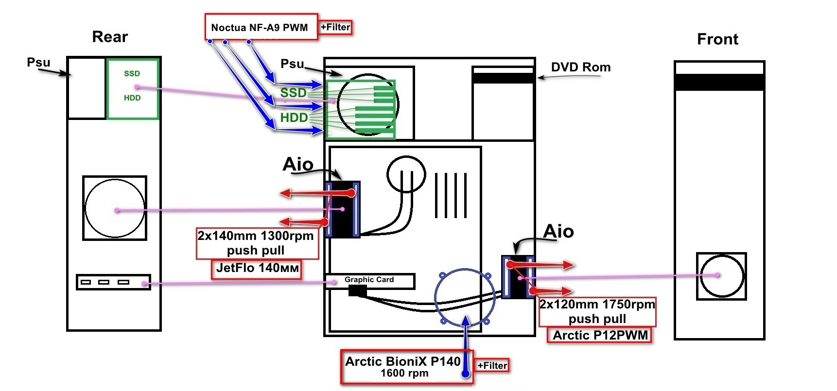

Регистрация: 26.04.2015

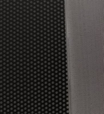

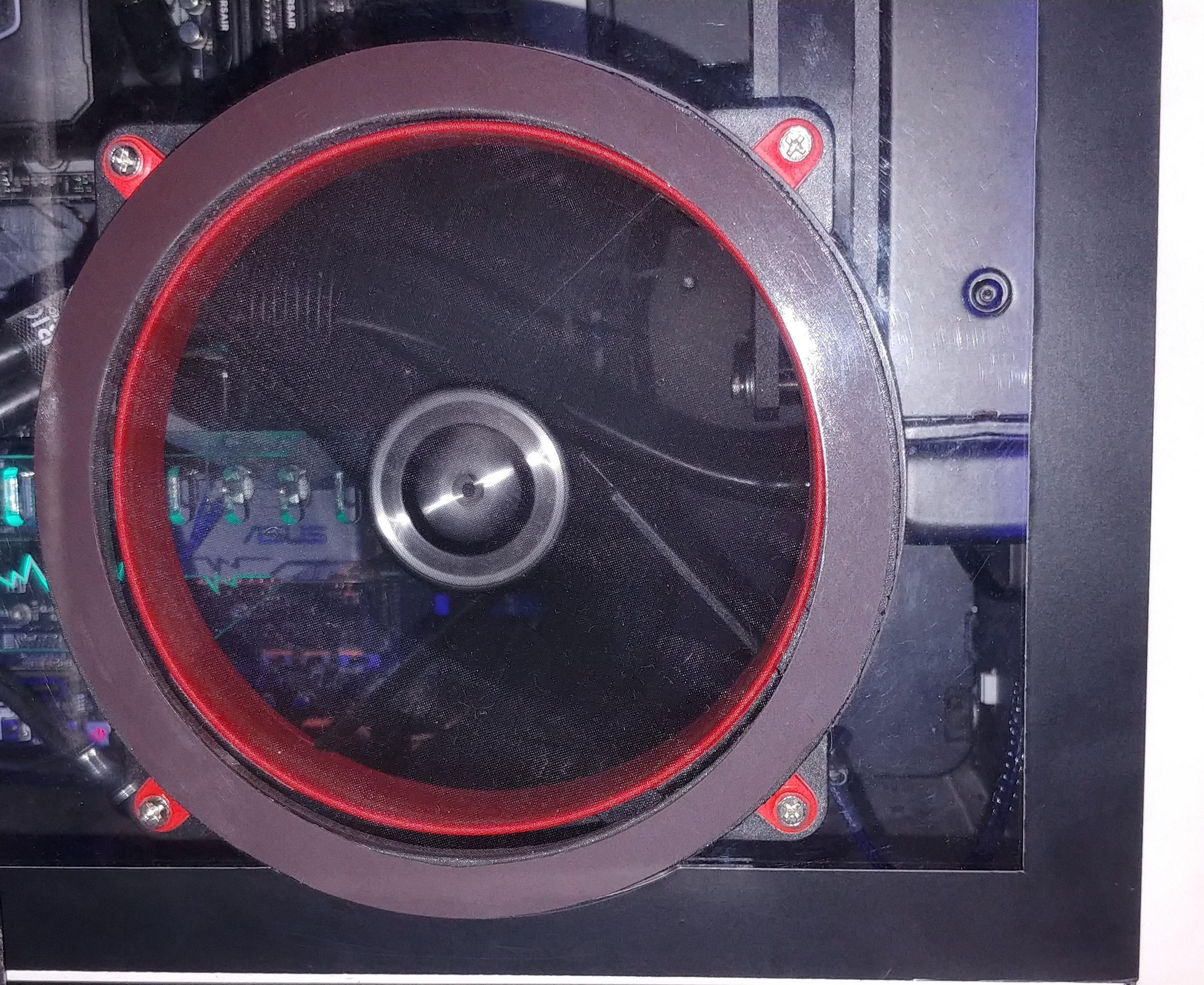

Так как недавно приобрёл Noctua NF-A9 PWM ,решил его проверить прежде чем устанавливать.
Иннокентий Павлович писал(а):
Да. Именно этот. Манёвренный, с хорошим давлением (22 Па)..
Задача была установить на вдув.Case conf
Понятное дело для этого нужен фильтр.
На боковой крышке стоит вентилятор 140mm с самодельным,круглым,съёмным фильтром из перфорированной сетки на магнитном виниле.
Фильтр стоит уже давно и зарекомендовал себя отлично, но как оказалось сегодня ,зарекомендовал он себя отлично только в плане удобства.

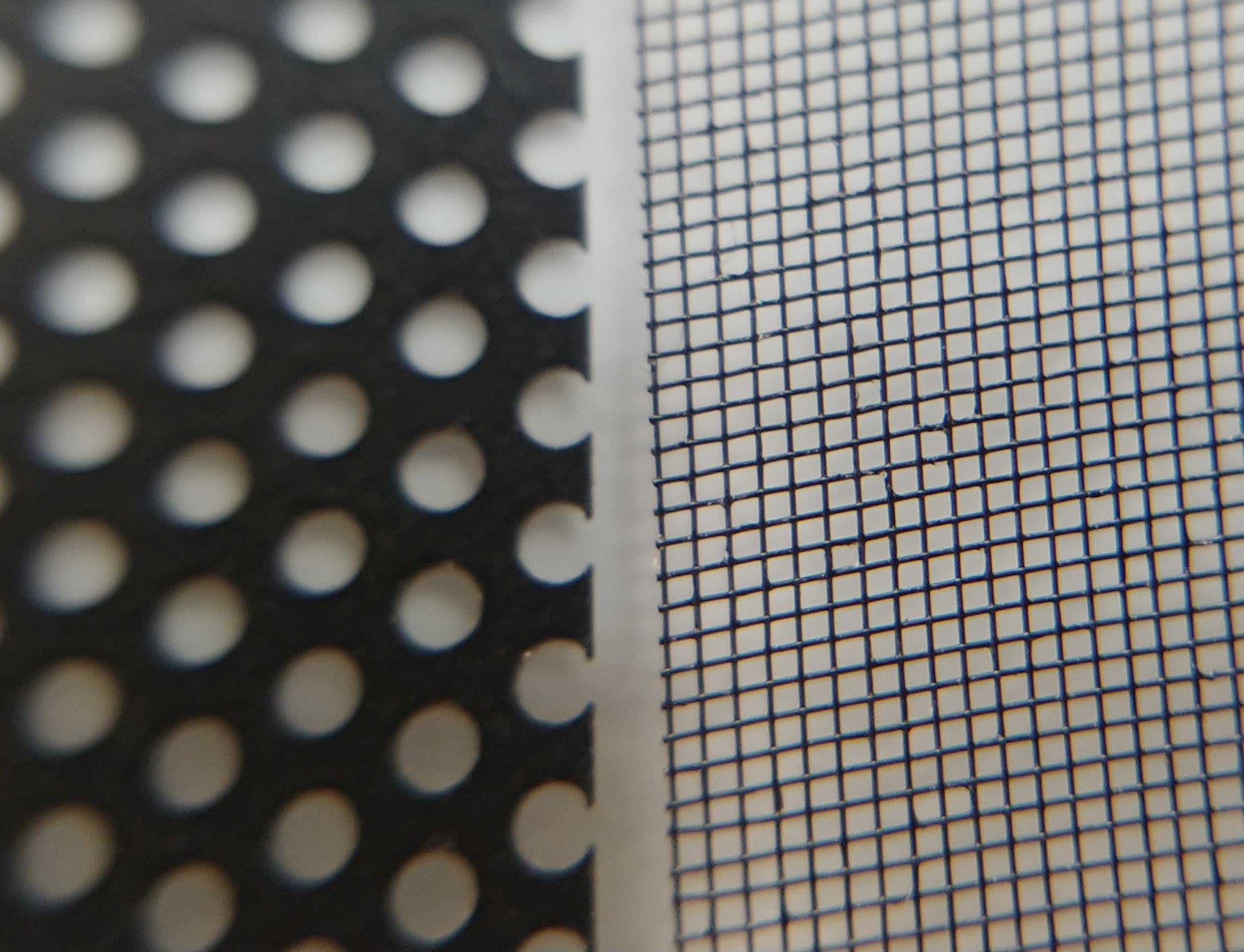

Перфорированная сетка
st.jpg [ 237.71 КБ | Просмотров: 511 ]
Фильтр ,из такого же материала решил использовать и для Noctua.Держа в руке подключил к плате....да,дует будь здоров,и тихий.
Приложил перфорированную сетку вырезанную под размер.И тут я прозрел :shock: ....вся прыть от Noctua куда то пропала и появился характерный шум.Убираю перфорированную сетку,дует отлично....прикладываю дует очень плохо+шум...
В наличии был фильтр из нейлоновой сетки(80 mesh micron).Приложил к работающему Noctua....дует отлично,шума нет.

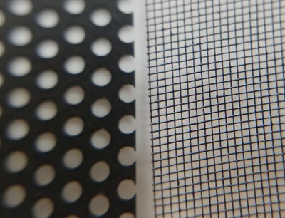

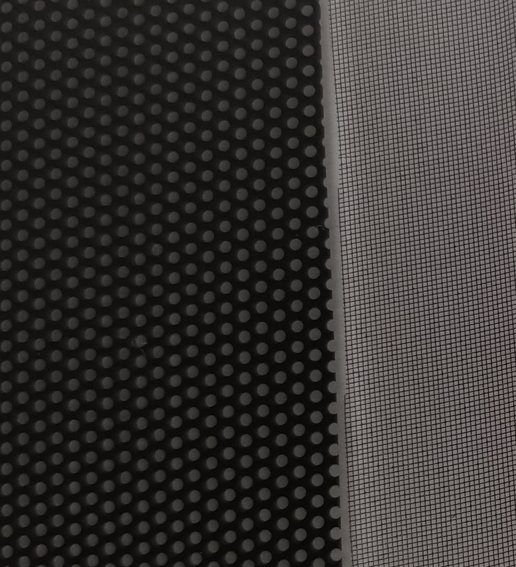

Так что подобные перфорированные сетки,это зло... :negative:
Сравнение
2.jpg [ 1.52 МБ | Просмотров: 511 ]
1.jpg [ 1.03 МБ | Просмотров: 511 ]

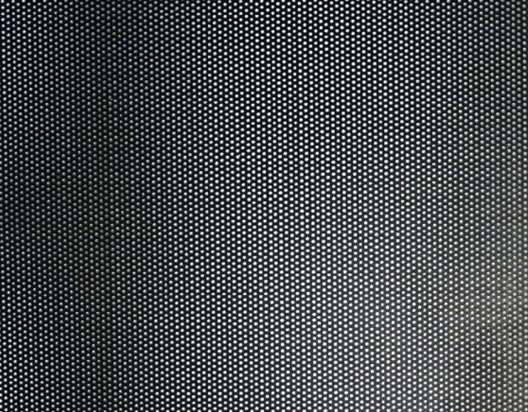

Те же манипуляции проделал и с fan 140мм....убираю перфорированную сетку,дует отлично....прикладываю, дует не дует...
А так как стало ясно по какой причине fan 140мм 1600rpm на боковой стенке дул так себе,и откуда мелкая пыль внутри,всё переделал под 80 mesh micron,благо была в наличии ....
Fan 140mm
fan.jpg [ 2.27 МБ | Просмотров: 511 ]

Да нет же....вентилятор Noctua NF-A9 PWM просто отличный! Сильны,тихий...То что нужно!
Но если его (и не его только) закрыть этой перфорированной сеткой которую я использовал до сегодняшнего дня,то тут уже ничего не поможет...разве что самолётная турбина :D
Разница между перфорированной сеткой и нейлоновой сеткой(80 mesh micron) это просто небо и земля.
Перфорированная сетка которую я использовал,как оказалось сильно задерживает поток воздуха....что на вдуве,что на выдуве.
И ссылка которую вы предоставили(за что вам Спасибо) это и подтверждает.Мне бы эту ссылку года 3 назад,когда я делал съёмный фильтр для 140мм fan.
Не говоря уже о пыли в которая образовывалась благодаря этой перфорированной сетке.
Разница размера ячеек очевидна....на фото это отлично видно.
На перфорированной сетке которую я использовал слишком малая плотность отверстий в сравнении с нейлоновой сеткой(80 mesh micron).
Эту сетку я брал когда то на Ali...тогда,особо не вникая в воздушные потоки и их построение :D
