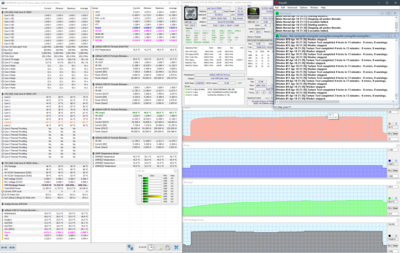

1) Выбранная схема в принципе близка к максимуму возможностей воздушного охлаждения для данного корпуса в плане охлаждения процессора и даже несколько избыточна.
2) Для небольшого улучшения охлаждения именно процессора можно провести следующий эксперимент. Это особенно может помочь, если сверху не установлена какая-нибудь корзина с HDD. Нужно прикрыть часть крыши от лицевой панели до начала среднего вентилятора в крыше. Тогда некоторая часть холодного воздуха не будет вхолостую выходить через переднюю треть крыши, а пойдет напрямую на охлаждение процессора. Кроме того, средний вентилятор в крыше тоже может оттягивать часть холодного воздуха от процессора. Это только от конкретных параметров корпуса, кулера и вентиляторов зависит.
1.jpg [ 25.48 КБ | Просмотров: 766 ]

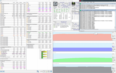

3) В геймерских и тому подобных компах наиболее дорогая и выходящая из строя от перегрева часть - это видеокарта. Именно ее охлаждению есть смысл отдавать приоритет. Даже за счет некоторого ухудшения охлаждения процессора. Поэтому можно перевернуть на 90 градусов кулер процессора, если позволит место, и получить снижение температур на видеокарте, но процессору, естественно, станет немного горячее. Особенно выгодна такая схема, если в крыше стоят два вентилятора на выдув. Тепло от видеокарты будет напрямую через кулер процессора выбрасываться вверх наружу.
2.jpg [ 22.6 КБ | Просмотров: 761 ]

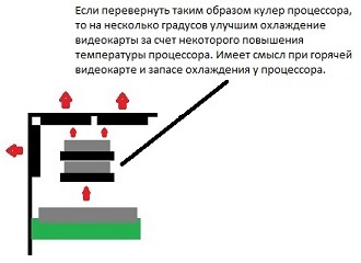

В качестве продолжения сумбурного эксперимента с улучшением охлаждения процессора. Можно снять один вдувной вентиль с передней части корпуса. И прицепить его третьим вентилятором на горизонтально ориентированный двухбашенный кулер. Если позволят крепления кулера. На процессоре может получиться небольшой выигрыш. Может, даже в целый градус.
3.jpg [ 12.04 КБ | Просмотров: 733 ]

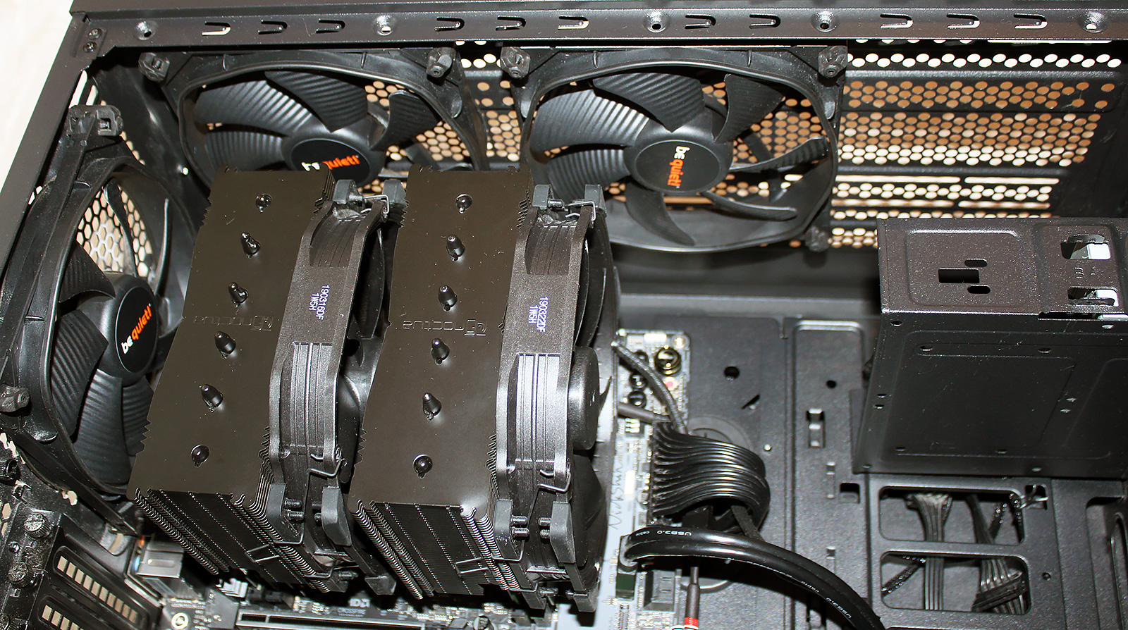

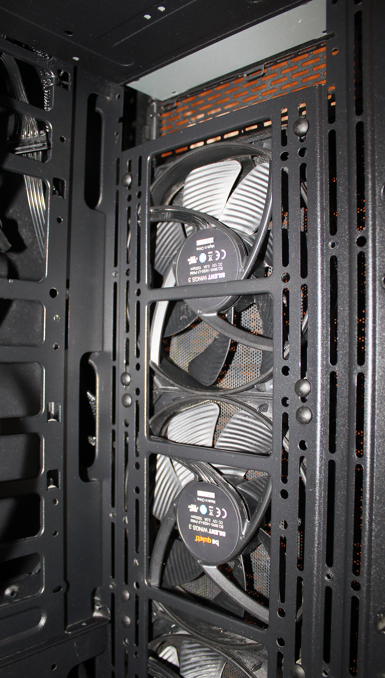

1. Фото вентиляторов на вдув и на выдув:
Комментарий к файлу: Три вентилятора на вдув.
TT-X71_in.jpg [ 1.14 МБ | Просмотров: 708 ]
Комментарий к файлу: Три вентилятора на выдув.
TT-X71_out.jpg [ 754.23 КБ | Просмотров: 708 ]
Два верхних вентилятора переставил таким образом, чтобы убрать 15-мм зазор между ними.
Для этого пришлось сдвинуть их на 7 мм вовнутрь и тогда по отверстиям крепления удалось сплотить их рядом.

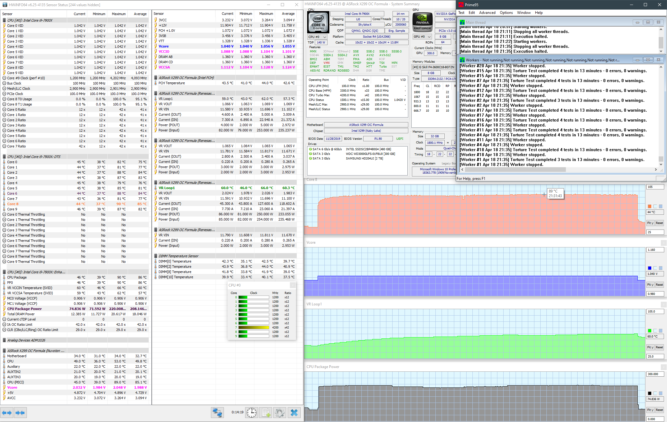

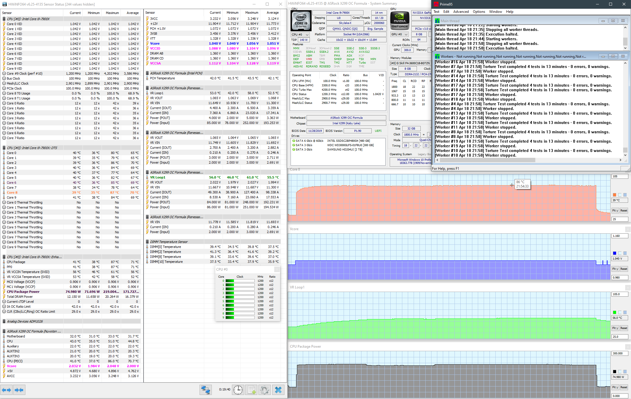

2. Результаты тестов на процессоре в корпусе со стандартной конфигурацией:
2.1. 3 вдув и 3 выдув:
Thermaltake Core X71 (3 in 3 out) – Intel Core i9-7900X 4.2GHz 1.042V LLC1 Input 2.050V VCCIO 1.065V VCCSA 1.075V – Noctua (12.0V 2x1460RPM) – 25.3t.png
Thermaltake Core X71 (3 in 3 out) – Intel Core i9-7900X 4.2GHz 1.042V LLC1 Input 2.050V VCCIO 1.065V VCCSA 1.075V – Noctua (12.0V 2x1460RPM) – 25.3t.png [ 365.22 КБ | Просмотров: 708 ]

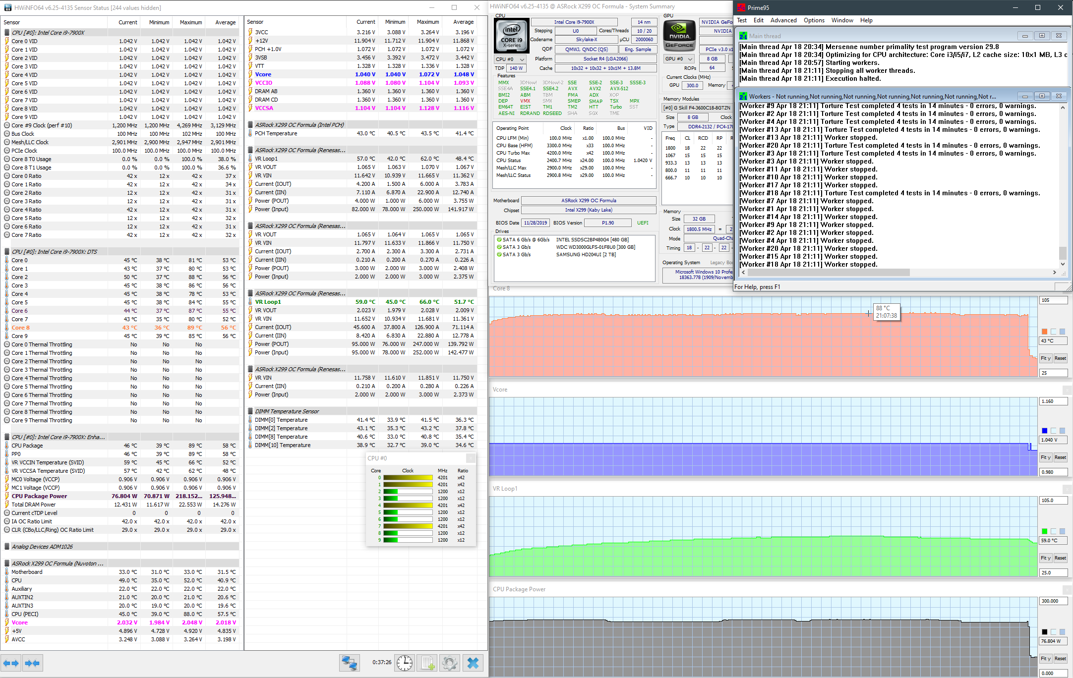

2.2. 2 вдув (верхний отключен) и 3 выдув:
Thermaltake Core X71 (2 in 3 out) – Intel Core i9-7900X 4.2GHz 1.042V LLC1 Input 2.050V VCCIO 1.065V VCCSA 1.075V – Noctua (12.0V 2x1460RPM) – 25.3t.png
Thermaltake Core X71 (2 in 3 out) – Intel Core i9-7900X 4.2GHz 1.042V LLC1 Input 2.050V VCCIO 1.065V VCCSA 1.075V – Noctua (12.0V 2x1460RPM) – 25.3t.png [ 365.07 КБ | Просмотров: 708 ]
На 1 градус Цельсия в пике хуже, чем предыдущий результат. Я думал будет хуже.
2.3. 3 вдув и 3 выдув, но боковая стенка корпуса снята:
Thermaltake Core X71 (3 in 3 out) OPEN – Intel Core i9-7900X 4.2GHz 1.042V LLC1 Input 2.050V VCCIO 1.065V VCCSA 1.075V – Noctua (12.0V 2x1450RPM) – 25.4t.png
Thermaltake Core X71 (3 in 3 out) OPEN – Intel Core i9-7900X 4.2GHz 1.042V LLC1 Input 2.050V VCCIO 1.065V VCCSA 1.075V – Noctua (12.0V 2x1450RPM) – 25.4t.png [ 365.38 КБ | Просмотров: 708 ]
На два градуса Цельсия в пике лучше, чем первый результат.
Я третий вентилятор на кулер устанавливал (без снятия переднего с корпуса), и да – он даёт как раз целый градус. :)

Jordan а меня твои скрины заинтересовали :oops: 90 градусов при 220Вт и это ноктуа с родными вентиляторами?
Какой prime95 и какие тесты?
На 8700К (скальп) с 200Вт уже 95 на фантексе и даже с двумя елупами.
Регистрация: 06.03.2009
Фото: 48
d3ma
У него совершенно иной процессор с иным размером кристалла и крышки тут сравнивать нечего. Но "8700К (скальп) с 200Вт уже 95" если в прайме то это много, в линксе будет ещё горячее.
Overclocked Tester
Регистрация: 06.01.2009
Откуда: Россия, Иваново
Да, с Noctua с двумя стоковыми вентиляторами на 1450-1460 об/мин.
На фото и в именах файлов всё видно, кстати.
Prime95 29.8 build 6 Small FFTs без AVX. К слову, с AVX температуры не выше, поскольку при разгоне у меня в BIOS установлены -5 для AVX и -8 для AVX2. Так что на частоте 4,2 ГГц без AVX я получаю такие же температуры, как и с AVX, работающими на 3,7 ГГц или с AVX2 на 3,4 ГГц. С другими настройками этот процессор не гонится.
Такое же соотношение сохраняется и при разгоне процессора до 4,3/4,4/4,5 ГГц.
Потребление с AVX выше, конечно.
Но главное, почему я не использую инструкции AVX при прогреве CPU это всё же нелинейность нагрузки.

Jordan писал(а):
Не подтвердилось тестом ... Как показала практика, это ничего не даёт.
Все замеры отличаются в пределах 1 градуса, что в пределах погрешности измерений. После запоздалых фото вентиляторов на вдув и выдув и результатов теста со снятой боковой стенкой стало ясно, что потоки не при делах. Если и можно получить какой-либо профит для проца, то только при условии замены заднего вентилятора (32,2 CFM) на более производительный, который бы смог перехватывать и выбрасывать наружу горячий поток от кулера (~44,3 CFM) в полном объёме.

только при условии замены заднего вентилятора (32,2 CFM) на более производительный, который бы смог перехватывать горячий поток от кулера (~44,3 CFM) в полном объёме.
Вот тут - да, я думаю очень точно. Давно думал сделать задний вентилятор такой же, как и на процессоре, и синхронизировать его скорость с вентиляторами на CPU.
Ставь KF1425FD18-P, можно без синхронизации. Выставь 1260 об/мин, это будет 50,9 CFM при 35 дБА.
